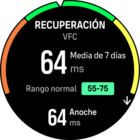

La variabilidad de la frecuencia cardíaca (VFC) es una medida de la variación del tiempo entre latidos y su valor es un buen indicador de la salud y el bienestar generales.
La VFC te ayuda a comprender tu estado de recuperación y mide tu estrés físico y mental e indica lo preparado que está tu cuerpo para el entrenamiento.
Para poder obtener una VFC media eficaz, tienes que realizar un seguimiento de tu sueño al menos tres veces por semana durante un periodo más largo para establecer tu intervalo de VFC.
Las diferentes situaciones y condiciones, como unas vacaciones relajantes, el esfuerzo físico y mental o pasar una gripe, pueden provocar cambios en la VFC.
Consulta www.suunto.com o la app Suunto para obtener más información sobre la recuperación de la VFC.
