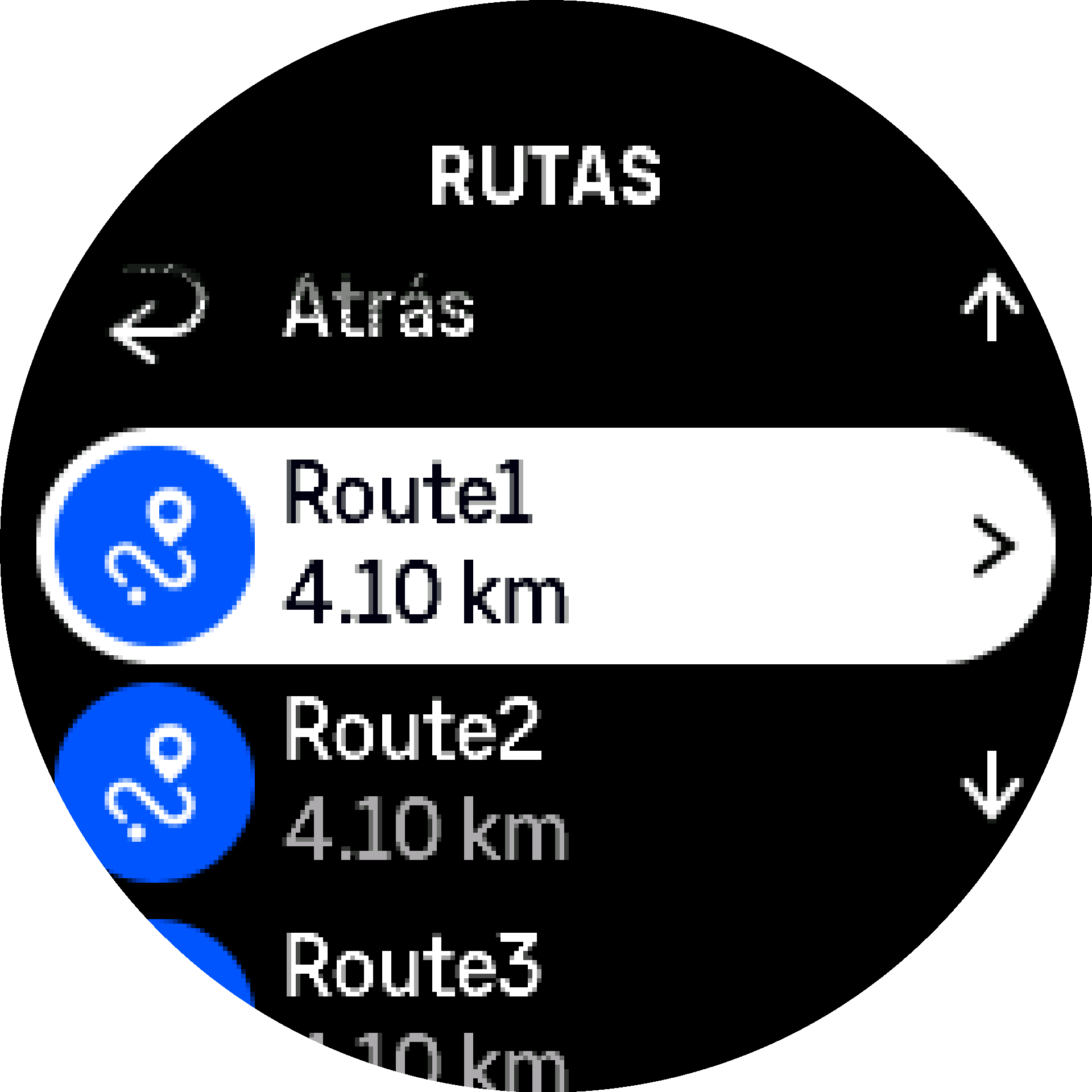

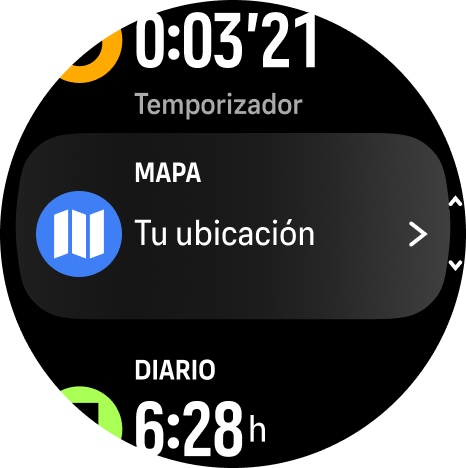

Desde la esfera del reloj, desliza el dedo hacia arriba o gira la corona para seleccionar Mapa.
En la pantalla del mapa, pulsa el botón inferior.
Desplázate a Rutas y pulsa la corona para abrir tu lista de rutas.
Desplázate a la ruta por la que quieres navegar y pulsa la corona.
Selecciona la ruta pulsando el botón superior.
Selecciona Comenzar el ejercicio si quieres usar la ruta para hacer ejercicio o selecciona Solo navegación si lo único que deseas es navegar por la ruta.
