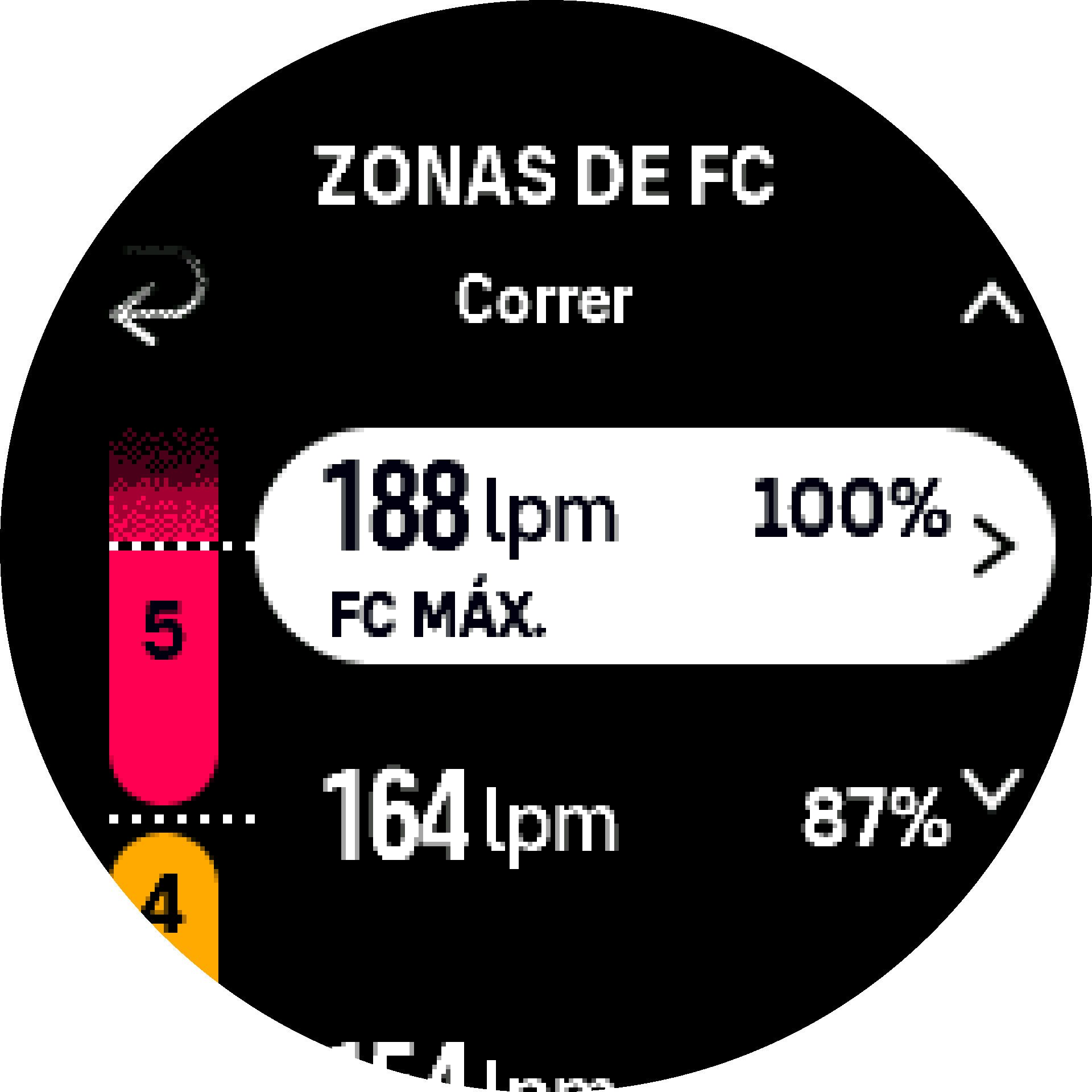

Zonas de FC
Las zonas de frecuencia cardíaca se definen como rangos porcentuales basados en tu frecuencia cardíaca máxima (FC máx.).
De forma predeterminada, tu FC máx. se calcula con esta ecuación estándar: 220 - tu edad. Si conoces tu FC máx. exacta, deberías ajustar el valor predeterminado como corresponda.
Suunto Race S tiene zonas de FC predeterminadas y otras específicas por actividades. Las zonas predeterminadas se pueden utilizar para todas las actividades, pero para un entrenamiento más avanzado, puedes utilizar zonas de FC específicas para actividades como correr y ciclismo.

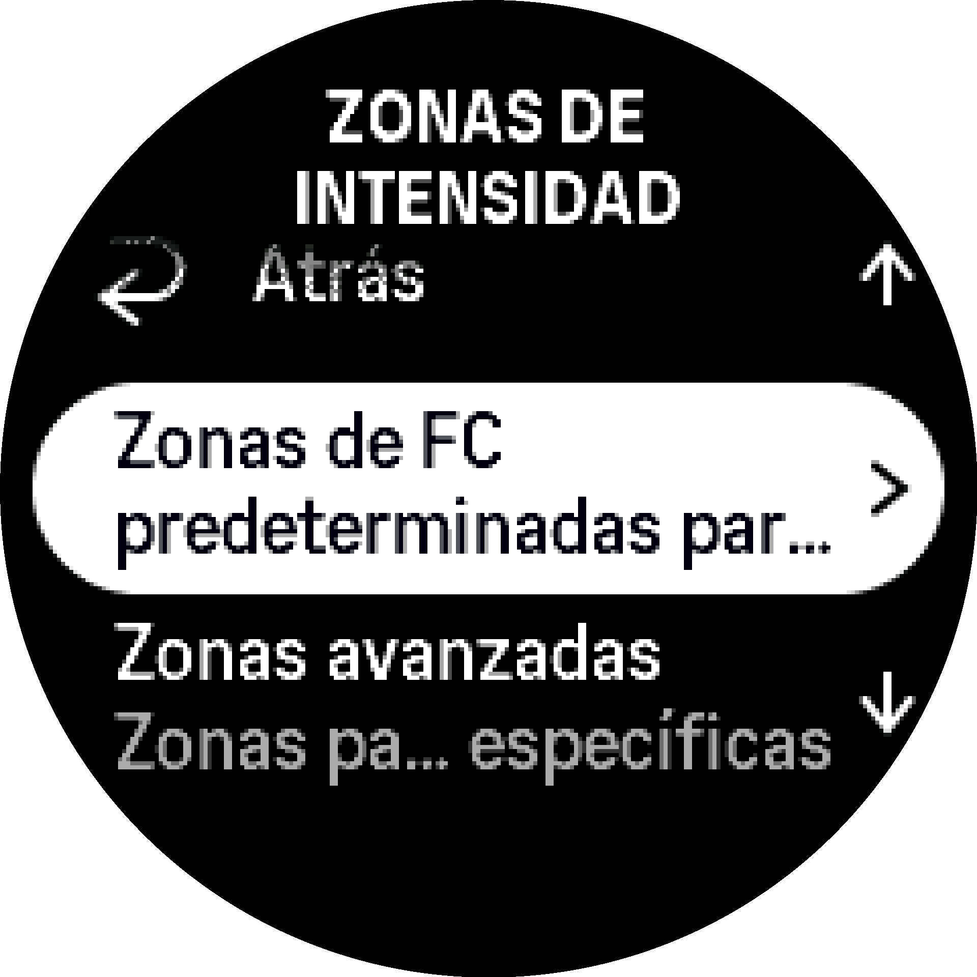

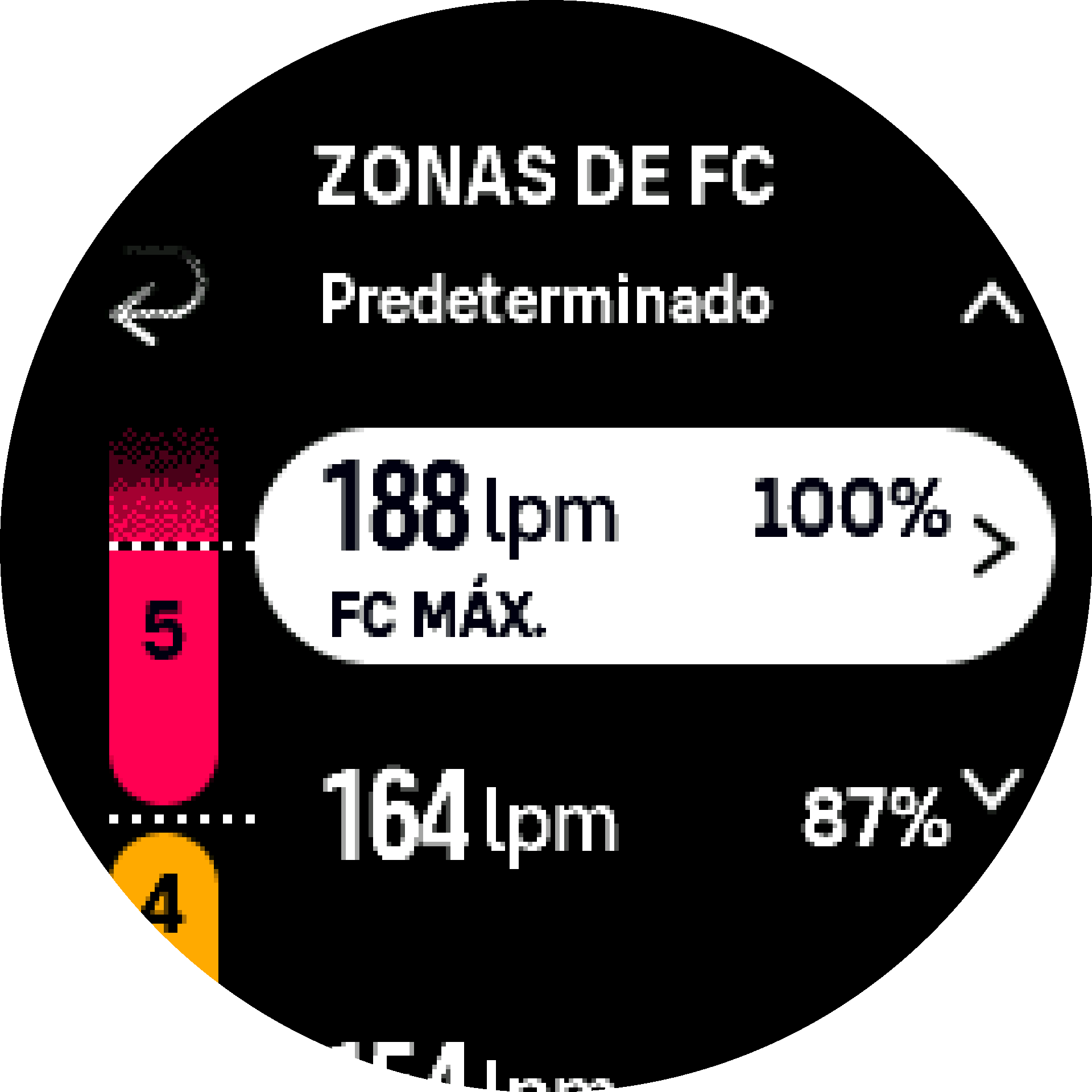

Establecer FC máx.
Establece tu FC máxima desde los ajustes de Entrenamiento » Zonas de intensidad » Zonas de FC predeterminadas para todos los deportes.
- Toca la FC máx. (valor más alto, lpm) o pulsa la corona.
Selecciona tu nueva FC máx. deslizando el dedo hacia arriba o hacia abajo o girando la corona.
Toca tu selección o pulsa el botón central.
- Para salir de la vista de zonas de FC, desliza el dedo hacia la derecha o pulsa el botón inferior.
También puedes establecer tu FC máxima desde los ajustes de General » Personales.

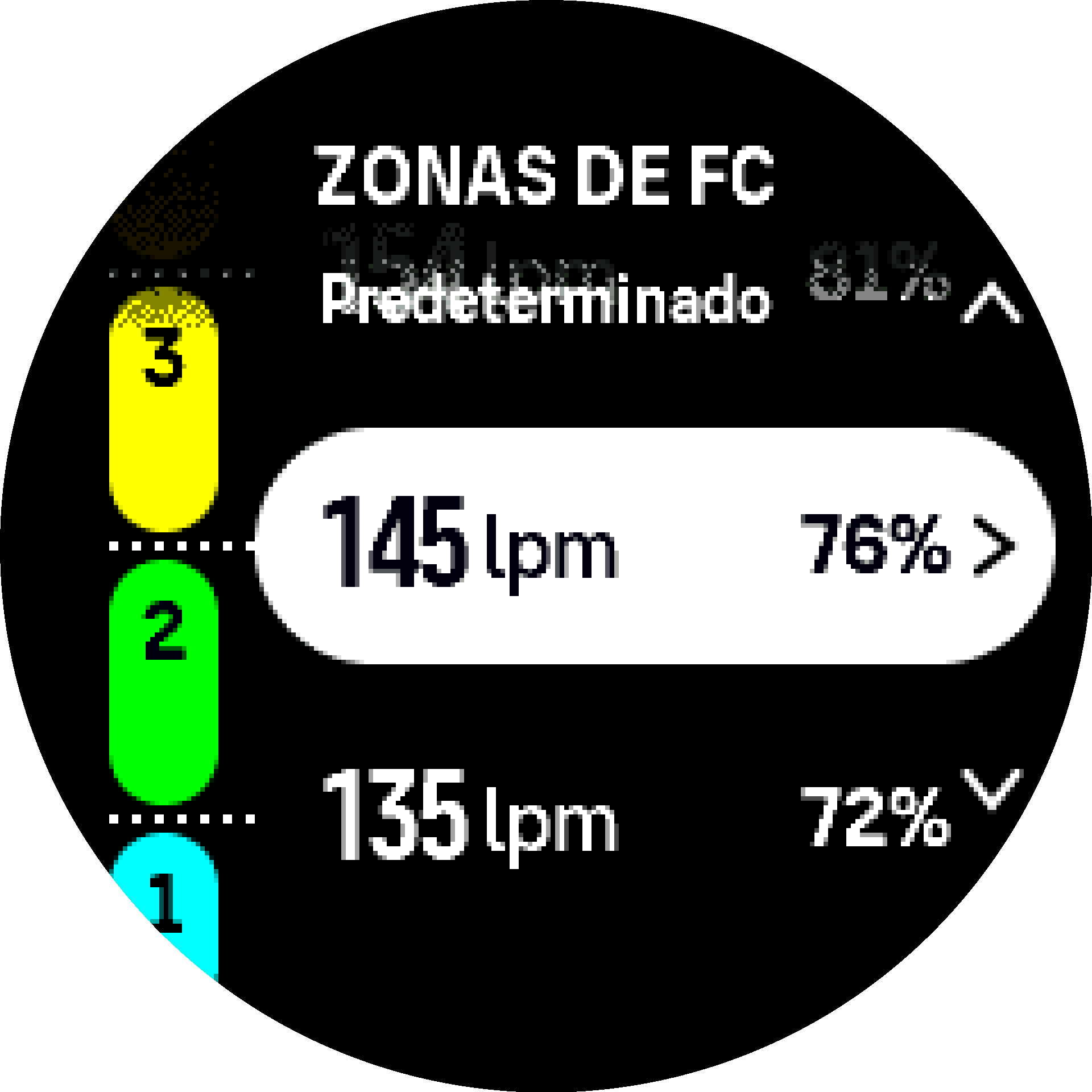

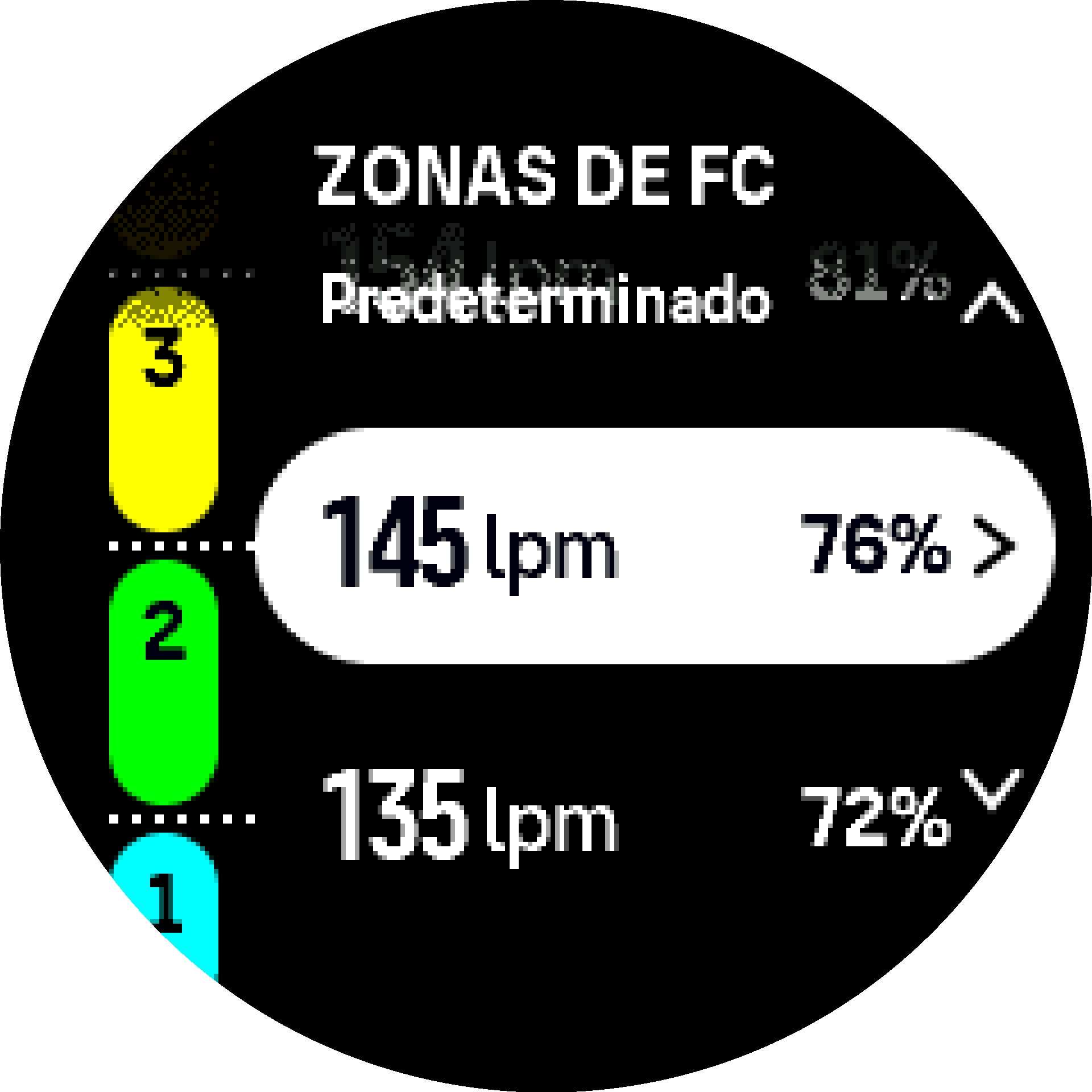

Establecer zonas de FC predeterminadas
Establece tus zonas de FC predeterminadas desde los ajustes de Entrenamiento » Zonas de intensidad » Zonas de FC predeterminadas para todos los deportes.
- Desplázate hacia arriba/abajo y toca o pulsa la corona cuando la zona de FC que deseas cambiar esté resaltada.
Selecciona tu nueva zona de FC deslizando el dedo hacia arriba o hacia abajo o girando la corona.
Toca tu selección o pulsa la corona.
Al seleccionar Restablecer en la vista de zonas de FC, se restablecerán las zonas de FC a sus valores predeterminados.
Establecer zonas de FC específicas por actividad
Establece tus zonas de FC específicas por actividad desde los ajustes de Entrenamiento » Zonas de intensidad » Zonas avanzadas.

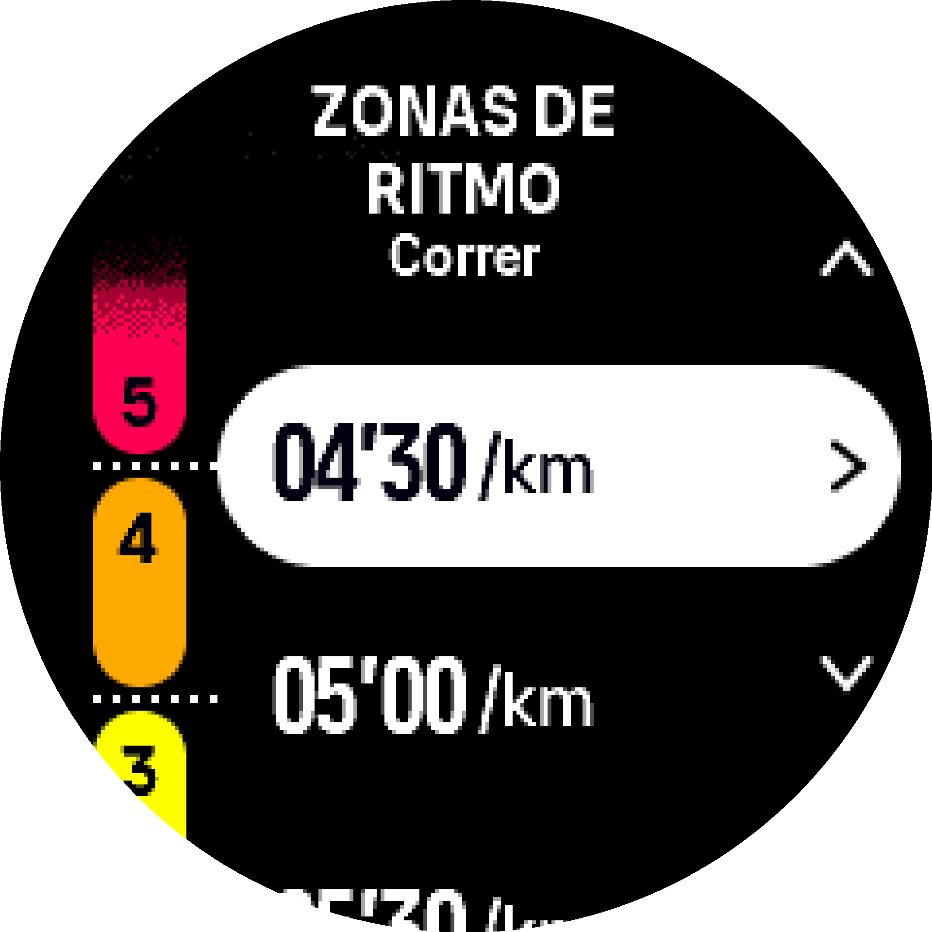

Zonas de ritmo
Las zonas de ritmo funcionan igual que las zonas de FC, pero la intensidad de tu entrenamiento se basa en tu ritmo y no en tu frecuencia cardíaca. Las zonas de ritmo se muestran en valores métricos o imperiales, dependiendo de tus ajustes.
Suunto Race S tiene cinco zonas de ritmo predeterminadas que puedes usar, pero también puedes definir tus propias zonas.
Existen zonas de ritmo disponibles para carrera y ciclismo.
Establecer zonas de ritmo
Establece tus zonas de ritmo específicas para cada actividad desde los ajustes de Entrenamiento » Zonas de intensidad » Zonas avanzadas.
- Toca Correr o Ciclismo o bien pulsa la corona.
- Desliza el dedo o gira la corona para seleccionar las zonas de ritmo.
- Desliza el dedo hacia arriba/abajo o gira la corona y pulsa la corona cuando la zona de ritmo que deseas cambiar esté resaltada.
Selecciona tu nueva zona de ritmo deslizando el dedo hacia arriba/abajo o girando la corona.
Pulsa la corona para seleccionar el nuevo valor de zona de ritmo.
- Desliza el dedo hacia la derecha o pulsa el botón inferior para salir de la vista de zona de ritmo.

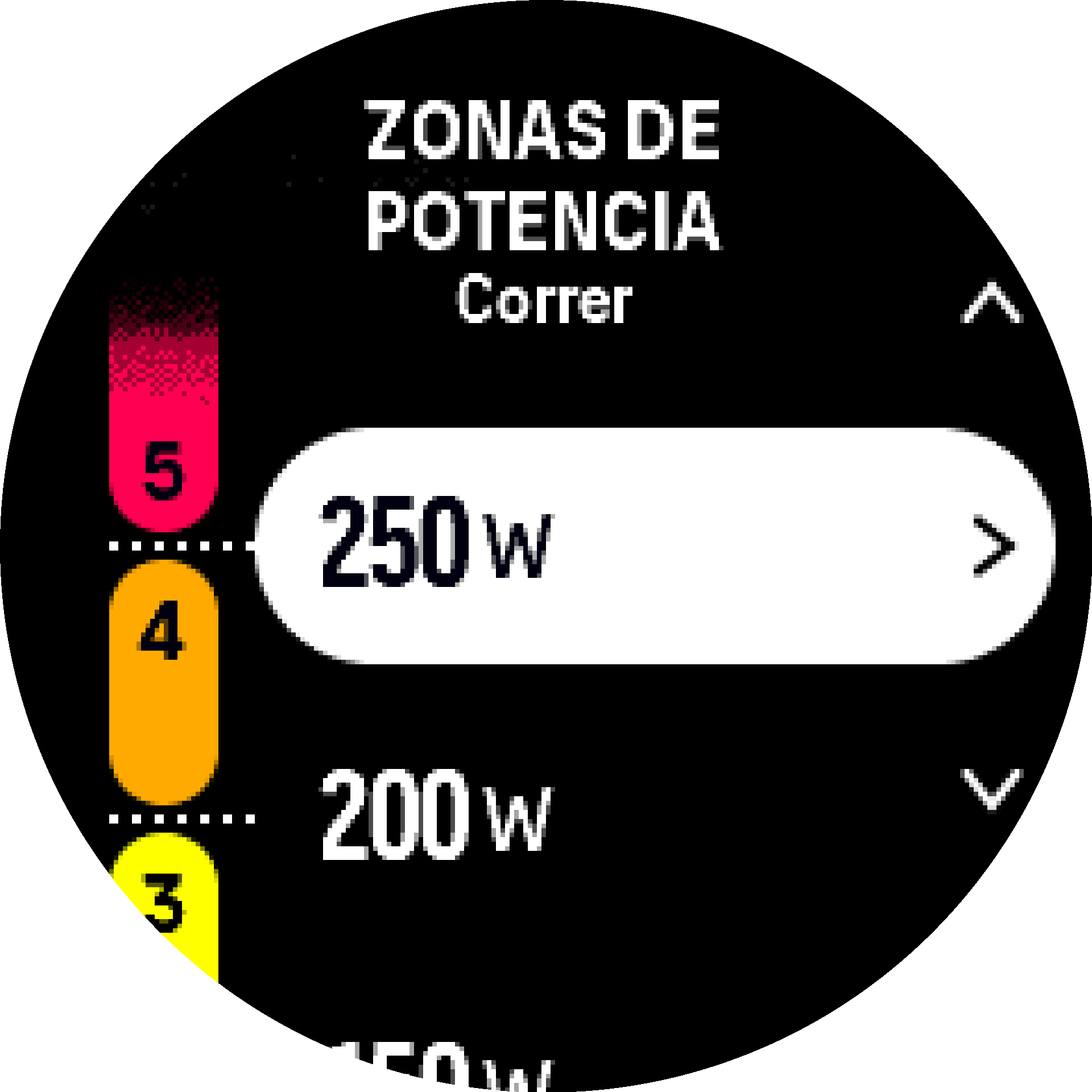

Zonas de potencia
El potenciómetro mide la cantidad de esfuerzo físico necesario para realizar una actividad concreta. El esfuerzo se mide en vatios. La ventaja principal de usar un potenciómetro es que se gana en precisión. El potenciómetro muestra con exactitud tu esfuerzo real y la cantidad de potencia que produces. También es fácil ver tu progreso al analizar los vatios.
Las zonas de potencia te pueden ayudar a entrenarte con la cantidad adecuada de potencia.
Suunto Race S tiene cinco zonas de potencia predeterminadas que puedes usar, pero también puedes definir tus propias zonas.
Existen zonas de potencia disponible en todos los modos de deporte predeterminados para ciclismo, bicicleta estática y ciclismo de montaña. Para carreras y carreras de montaña, debes usar los modos de deporte concretos con «Potencia» para obtener zonas de potencia. Si estás usando modos de deporte personalizados, asegúrate de que tu modo utiliza un Power POD para que puedas obtener también zonas de potencia.
Establecer zonas de potencia específicas para cada actividad
Establece tus zonas de potencia específicas para cada actividad desde los ajustes de Entrenamiento » Zonas de intensidad » Zonas avanzadas.
- Toca la actividad (correr o ciclismo) que quieres editar o pulsa la corona cuando la actividad esté resaltada.
- Desliza el dedo hacia arriba o gira la corona para seleccionar las zonas de potencia.
- Desliza el dedo hacia arriba/abajo o gira la corona y selecciona la zona de potencia que desees editar.
Selecciona tu nueva zona de potencia deslizando el dedo hacia arriba/abajo o girando la corona.
Pulsa la corona para seleccionar el nuevo valor de potencia.
- Desliza el dedo hacia la derecha o pulsa el botón inferior para salir de la vista de zona de potencia.

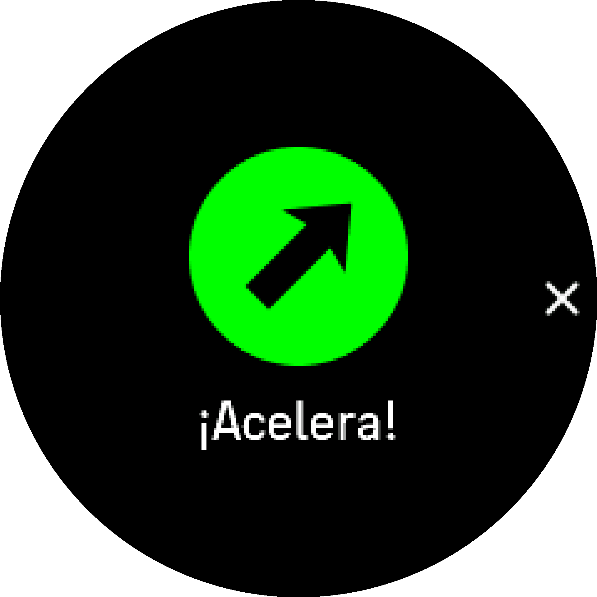

Usar zonas de FC, ritmo o potencia durante el ejercicio
Deberás tener un Power POD conectado con tu reloj para poder usar las zonas de potencia durante el ejercicio; ver Conectar pods y sensores.
Si grabas un ejercicio (ver Grabar un ejercicio) y has seleccionado la FC, el ritmo o la potencia como objetivo de intensidad (ver Utilizar objetivos durante el ejercicio) se muestra un indicador de zona dividido en cinco secciones. Estas cinco secciones aparecen alrededor del borde exterior de la pantalla del modo de deporte. El indicador muestra la zona que has elegido como un objetivo de intensidad iluminando la sección correspondiente. La pequeña flecha del indicador muestra dónde te encuentras dentro del rango de la zona.
Tu reloj te avisa cuando llegas a la zona objetivo seleccionada. Durante tu ejercicio, el reloj te notificará para que aceleres o vayas más despacio si tu FC, ritmo o potencia actual está fuera de la zona objetivo seleccionada.
