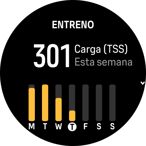

El widget de entrenamiento te proporciona información sobre la carga de entrenamiento de la semana actual y también sobre la duración total de todas tus sesiones.
Este widget también te orienta sobre el estado de tu forma física, si empiezas a perderla, si la mantienes o si actualmente realizas un entrenamiento productivo.
El valor CTL (Carga de entrenamiento crónica) es una media ponderada de tu puntuación TSS (Training Stress Score) a largo plazo; cuanto más entrenas, mayor es tu forma física.
El valor ATL (Carga de entrenamiento aguda) es la media ponderada de 7 días de tu TSS y básicamente registra tu grado de fatiga actual.
El valor TSB (equilibrio del estrés de entrenamiento) muestra tu forma, que es básicamente la diferencia entre la carga de entrenamiento crónica a largo plazo (CTL) y la carga de entrenamiento aguda a corto plazo (ATL).
