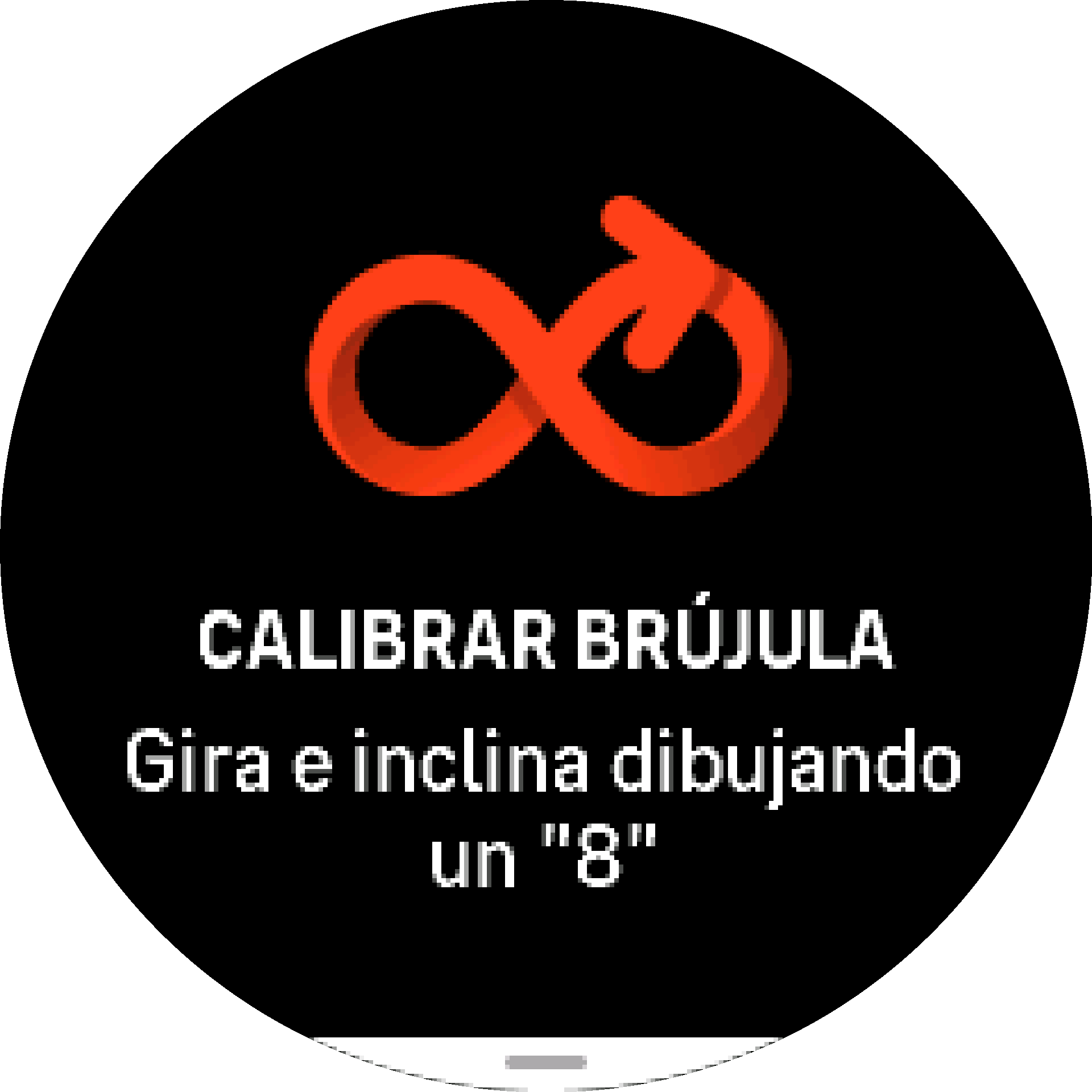

Calibrar la brújula
Si la brújula no está calibrada, se te pedirá que la calibres cuando entres en el widget de la brújula.
La brújula se calibra automáticamente cuando está en uso, pero si el reloj se ha visto afectado por fuertes campos magnéticos o un fuerte golpe, la brújula puede mostrar una dirección incorrecta. Calíbrala de nuevo para resolver este problema.
