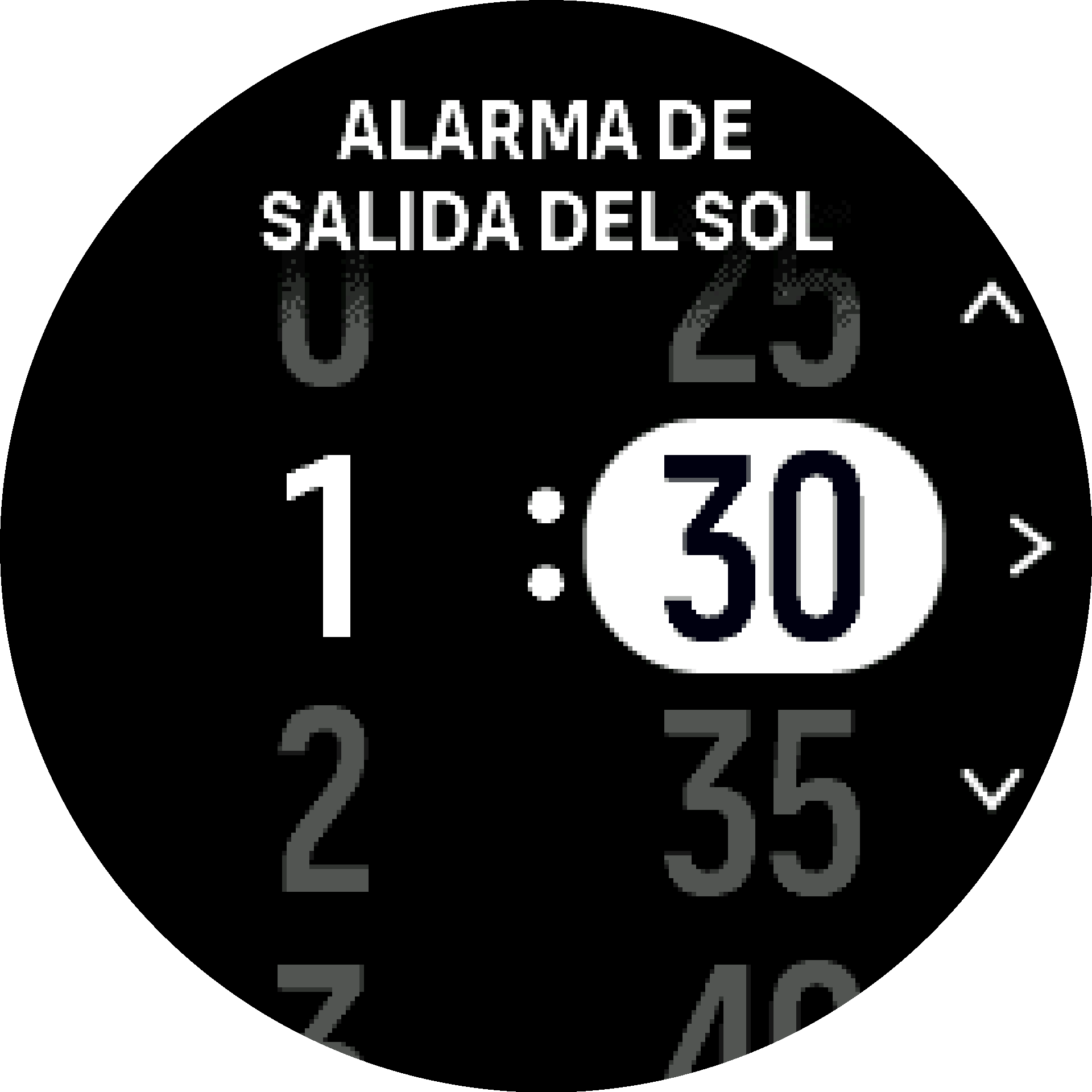

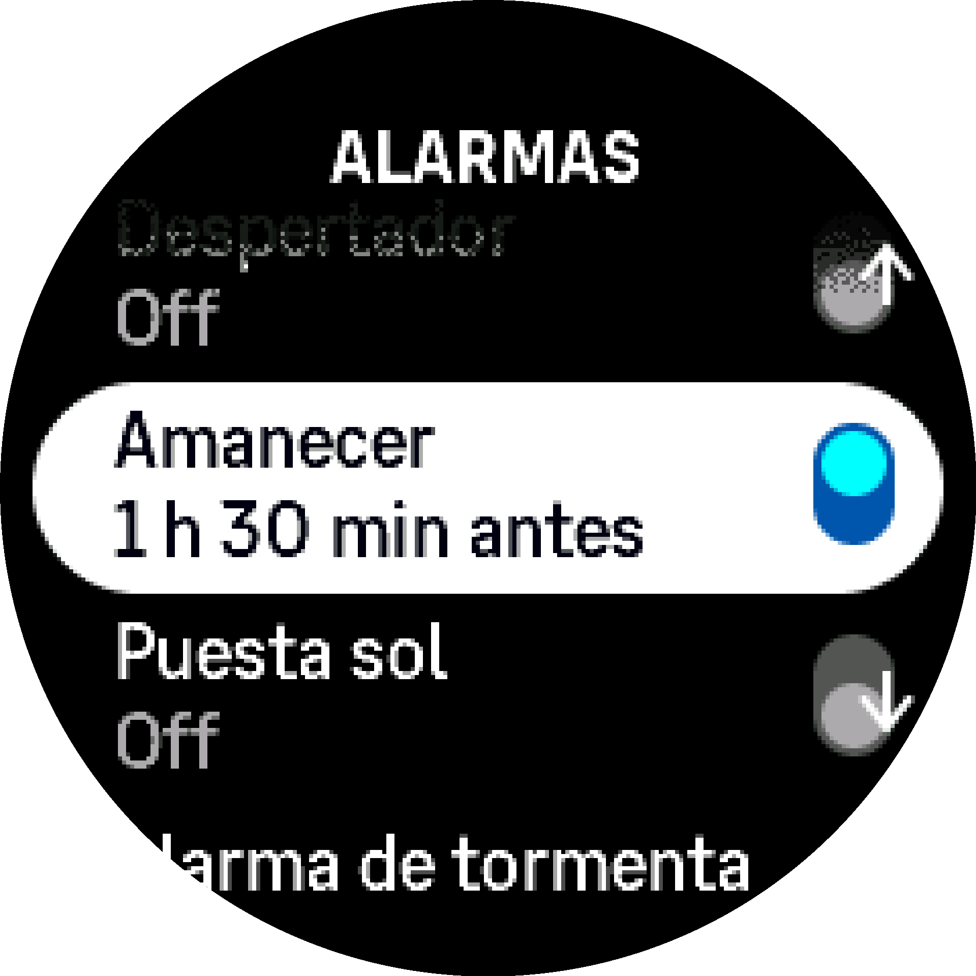

Para establecer alarmas de salida/puesta de sol:
- Desde la esfera del reloj, mantén pulsada la corona para entrar en Ajustes.
- Desplázate a Alarmas y entra en el menú tocando el nombre o presionando el botón central.
Desplázate hasta la alarma que quieras establecer y selecciónala pulsando su nombre o presionando la corona.
Establece las horas y los minutos de antelación a la salida/puesta de sol que desees desplazándote hacia arriba/abajo con la corona o en la pantalla y confirmando con el botón central.
- Pulsa el botón central para confirmar y salir.

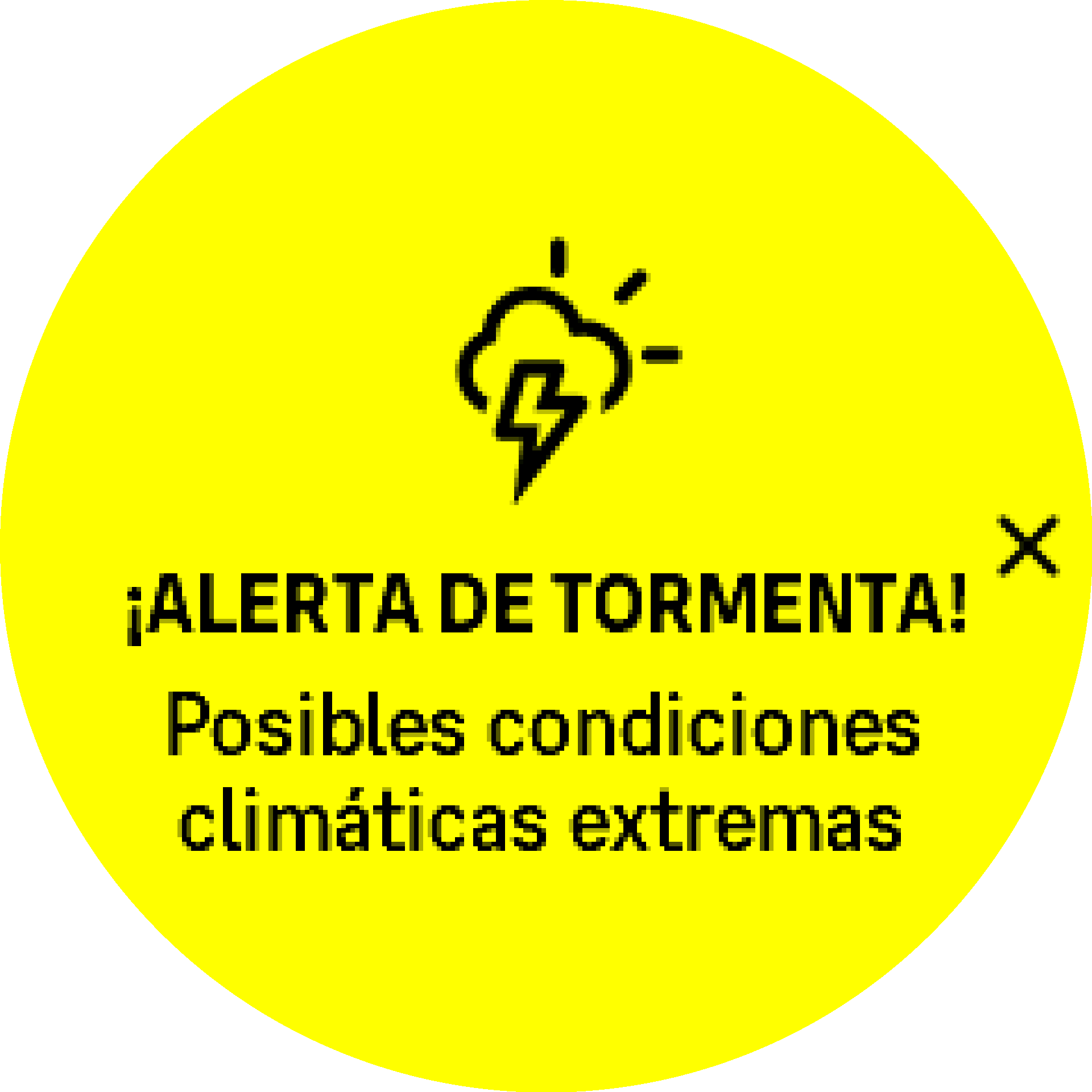

Alarma de tormenta
Un descenso importante de la presión barométrica suele indicar la llegada de una tormenta de la que debes protegerte. Cuando la alarma de tormenta está activa, Suunto Race S hace sonar una alarma y muestra el símbolo de tormenta cuando la presión desciende 4 hPa (0,12 inHg) o más en un período de 3 horas.
Para activar la alarma de tormenta:
- Desplázate a Alarmas y entra en el menú tocando el nombre o presionando la corona.
- Desplázate a Alarma de tormenta y activa o desactívala tocando el nombre o presionando la corona.
Cuando suena la alarma de tormenta, pulsa cualquier botón para apagarla. Si no pulsas un botón, la notificación de alarma dura un minuto. El símbolo de tormenta permanece en la pantalla hasta que se estabilicen las condiciones meteorológicas (se frene la bajada de presión).
