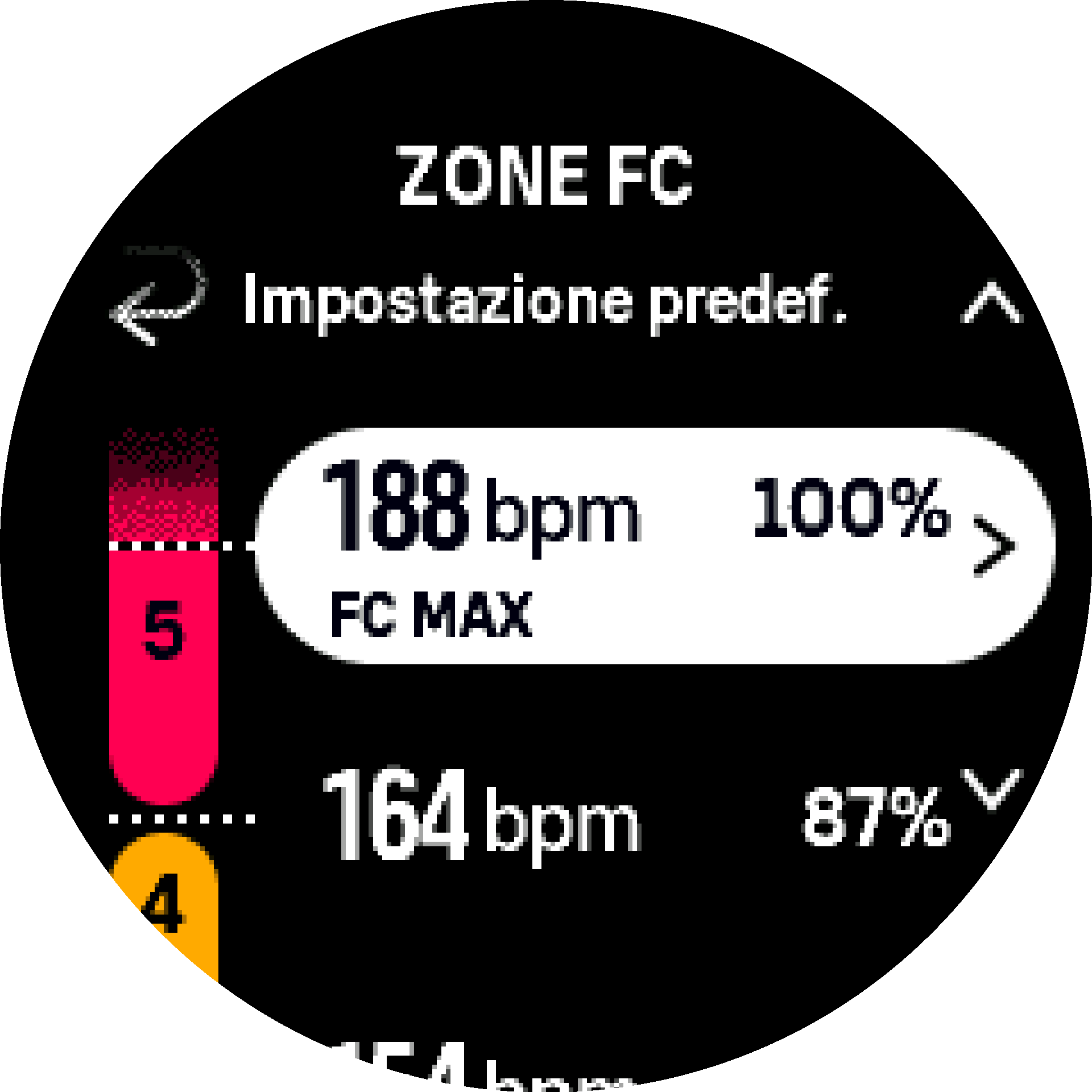

Imposta la FC max.
Imposta la tua FC massima dalle impostazioni, alla voce Allenamento » Zone di intensità » Zone FC preimpostate per tutti gli sport .
  1. Tocca la FC max. (valore più alto, bpm) o premi il pulsante centrale.
  2. Seleziona la tua nuova FC max. scorrendo verso l’alto o il basso o premendo il pulsante superiore o inferiore.
    FC max. predefinita S9PP
  3. Tocca per selezionare oppure premi il pulsante centrale.
  4. Per uscire dalla visualizzazione delle zone FC, scorri a destra o tieni premuto il pulsante centrale.
NOTA:
Puoi anche impostare la tua FC massima dalle impostazioni, in Generali » Personali.

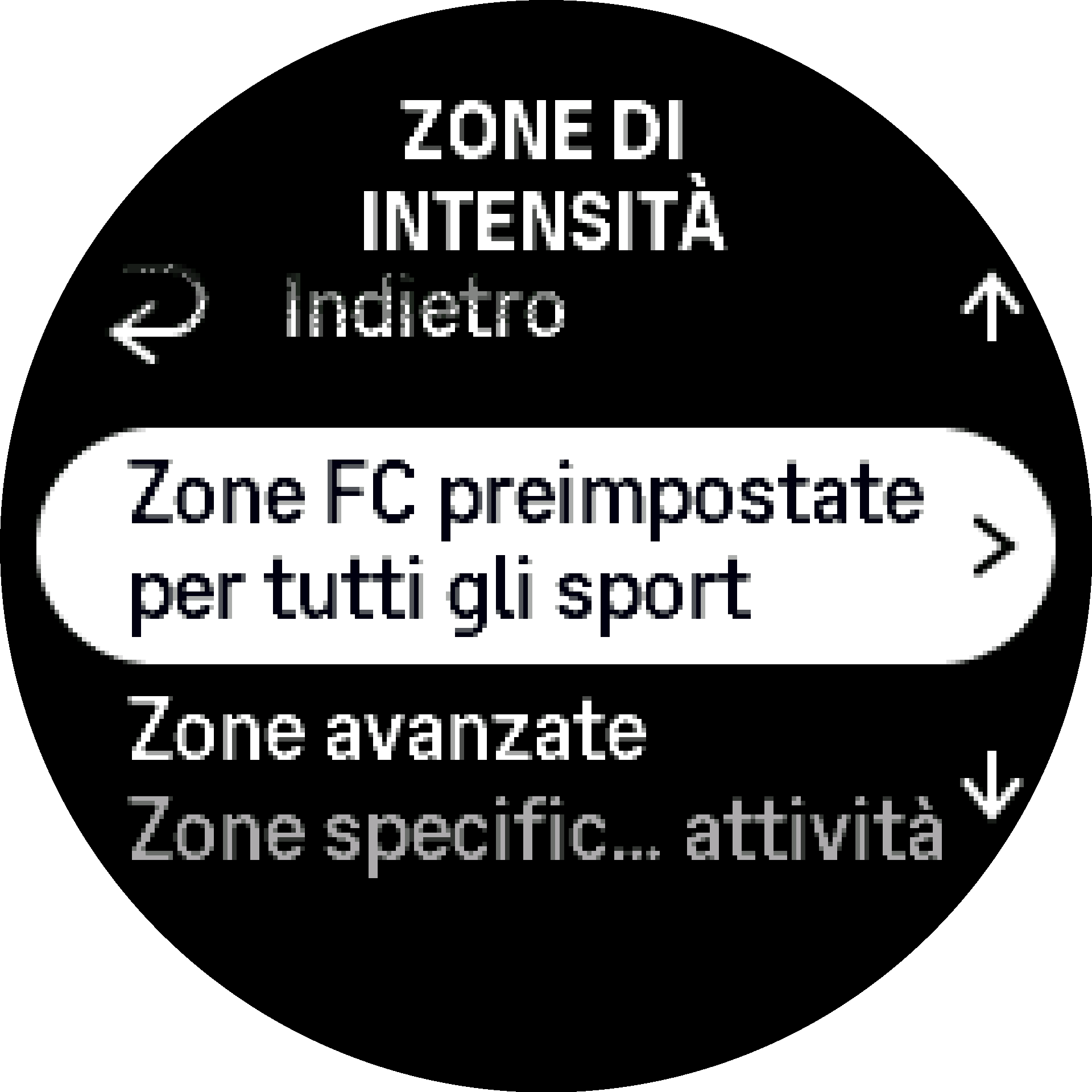

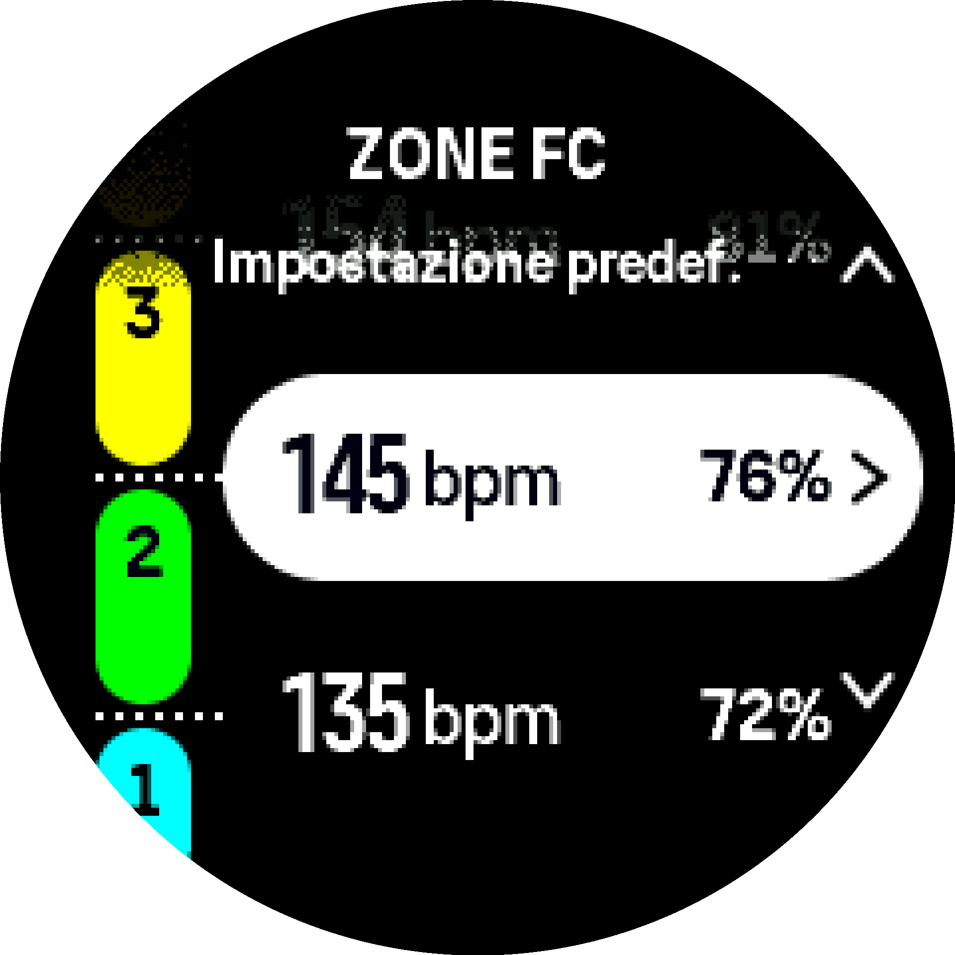

Imposta le zone di FC predefinite
Imposta le tue zone di FC predefinite dalle impostazioni, alla voce Allenamento » Zone di intensità » Zone FC preimpostate per tutti gli sport .
voce zone fc
  1. Scorri su/giù e tocca o premi il pulsante centrale quando viene evidenziata la zona FC che desideri modificare.
  2. Seleziona la tua nuova zona FC scorrendo verso l’alto o il basso o premendo il pulsante superiore o inferiore.
    Zone FC predefinite S9PP
    NOTA:
    Seleziona Ripristino nella visualizzazione zone FC per riportare le zone FC al valore predefinito.

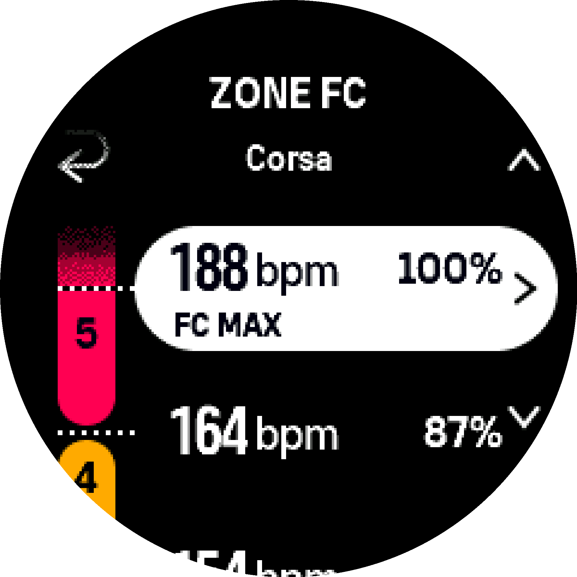

Imposta zone FC specifiche per attività
Imposta le tue zone di FC specifiche per attività dalle impostazioni, alla voce Allenamento » Zone di intensità » Zone avanzate .
  1. Tocca l’attività (Corsa o Bicicletta) che desideri modificare oppure premi il pulsante centrale una volta che l’attività viene evidenziata.
  2. Premi il pulsante centrale per attivare o disattivare le zone FC.
  3. Scorri su/giù e tocca o premi il pulsante centrale quando viene evidenziata la zona FC che desideri modificare.
  4. Seleziona la tua nuova zona FC scorrendo verso l'alto o verso il basso o premendo il pulsante superiore o inferiore.
    Zona FC avanzata S9PP
  5. Tocca per selezionare oppure premi il pulsante centrale.
  6. Per uscire dalla visualizzazione delle zone FC, scorri a destra o tieni premuto il pulsante centrale.

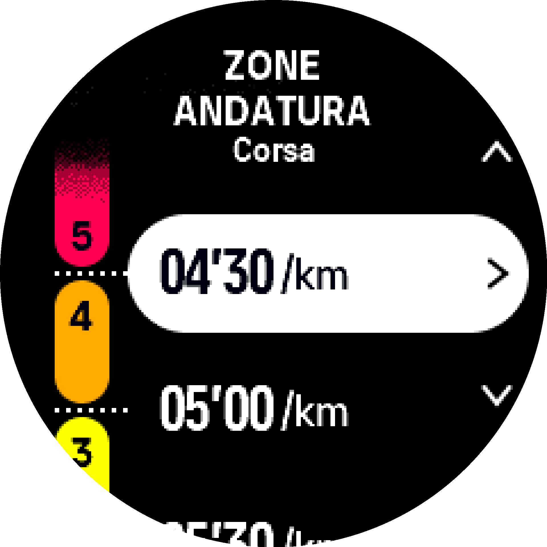

Zone andatura
Le zone andatura funzionano esattamente come le zone di frequenza cardiaca, ma l’intensità dell’allenamento si basa sull’andatura invece che sulla frequenza cardiaca. Le zone andatura sono visualizzate nell'unità di misura del sistema metrico o anglosassone in base alle tue impostazioni.
Suunto Verticalè dotato di cinque zone andatura predefinite utilizzabili, oppure è possibile definirne una personalizzata.
Sono disponibili zone andatura per la corsa e il ciclismo.
Impostazione delle zone andatura
Imposta le tue zone andatura specifiche per attività dalle impostazioni, alla voce Allenamento » Zone di intensità » Zone avanzate .
  1. Tocca Corsa o Bicicletta oppure premi il pulsante centrale.
  2. Scorri o premi il pulsante inferiore e seleziona le zone di andatura.
  3. Scorri su/giù oppure premi indifferentemente il pulsante superiore o inferiore e poi il pulsante centrale quando viene evidenziata la zona andatura che desideri modificare.
  4. Seleziona la nuova zona andatura scorrendo su/giù oppure premendo indifferentemente il pulsante superiore o inferiore.
    ZoneAndatura avanzate S9PP
  5. Premi il pulsante centrale per selezionare i valori della nuova zona andatura.
  6. Scorri verso destra oppure tieni premuto il pulsante centrale per uscire dalla visualizzazione delle zone andatura.

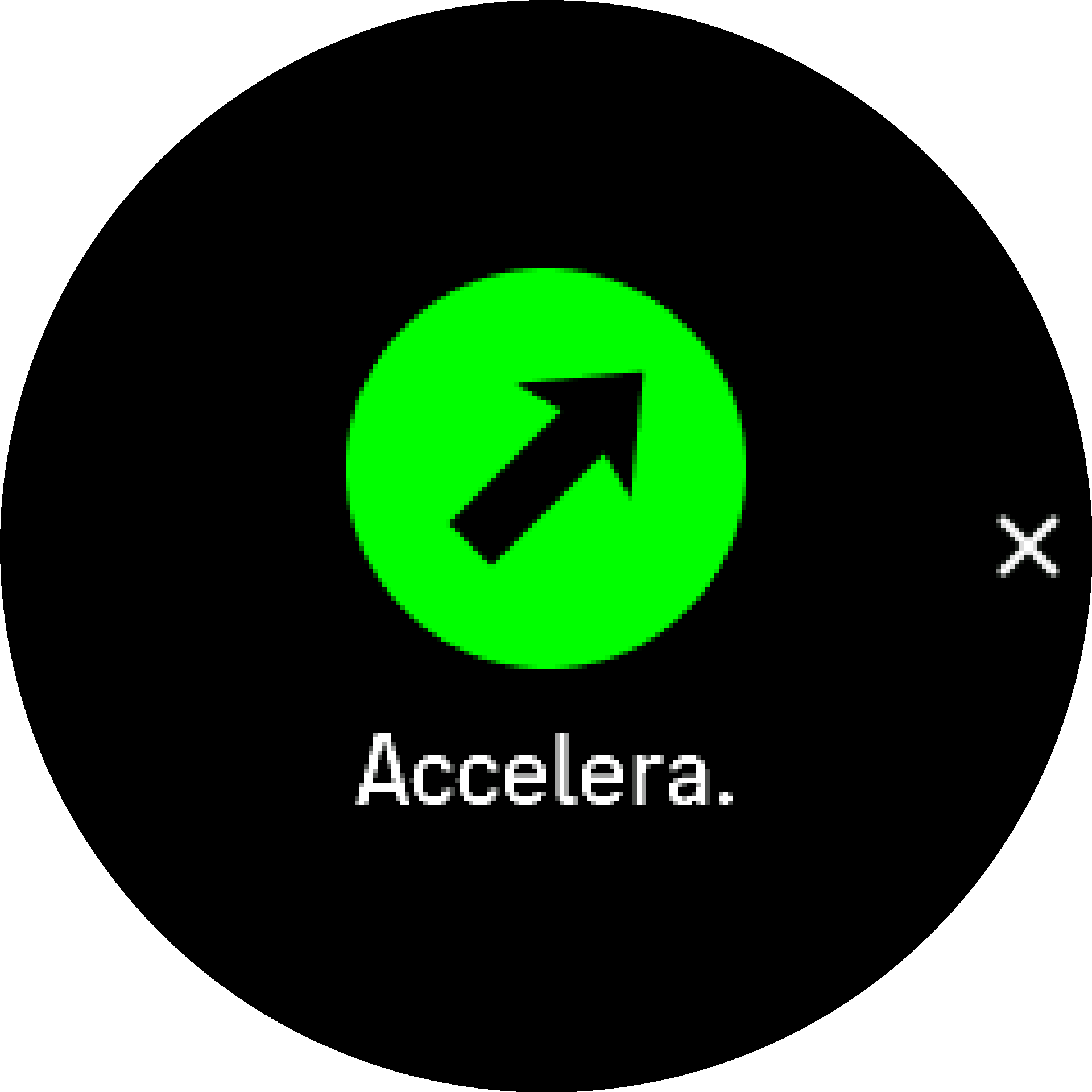

Quando registri un’attività fisica (vedi Registrazione di un'attività fisica) ed hai selezionato FC, andatura o potenza come target intensità (vedi Utilizzo dei target durante l’attività fisica), viene visualizzato un indicatore di zona suddiviso in cinque sezioni. Le cinque sezioni vengono mostrate attorno la parte esterna della schermata della modalità sport. L’indicatore mostra la zona selezionata come target intensità illuminando la sezione corrispondente. La piccola freccia nell'indicatore mostra dove ti trovi all'interno dell'intervallo della zona.
Indicatore zona S9PP
L'orologio ti avvisa quando raggiungi la zona target selezionata. Durante l’attività fisica, l’orologio ti chiederà di accelerare o rallentare qualora FC, andatura o potenza siano al di fuori della zona target selezionata.
Guida accelerazione S9PP
