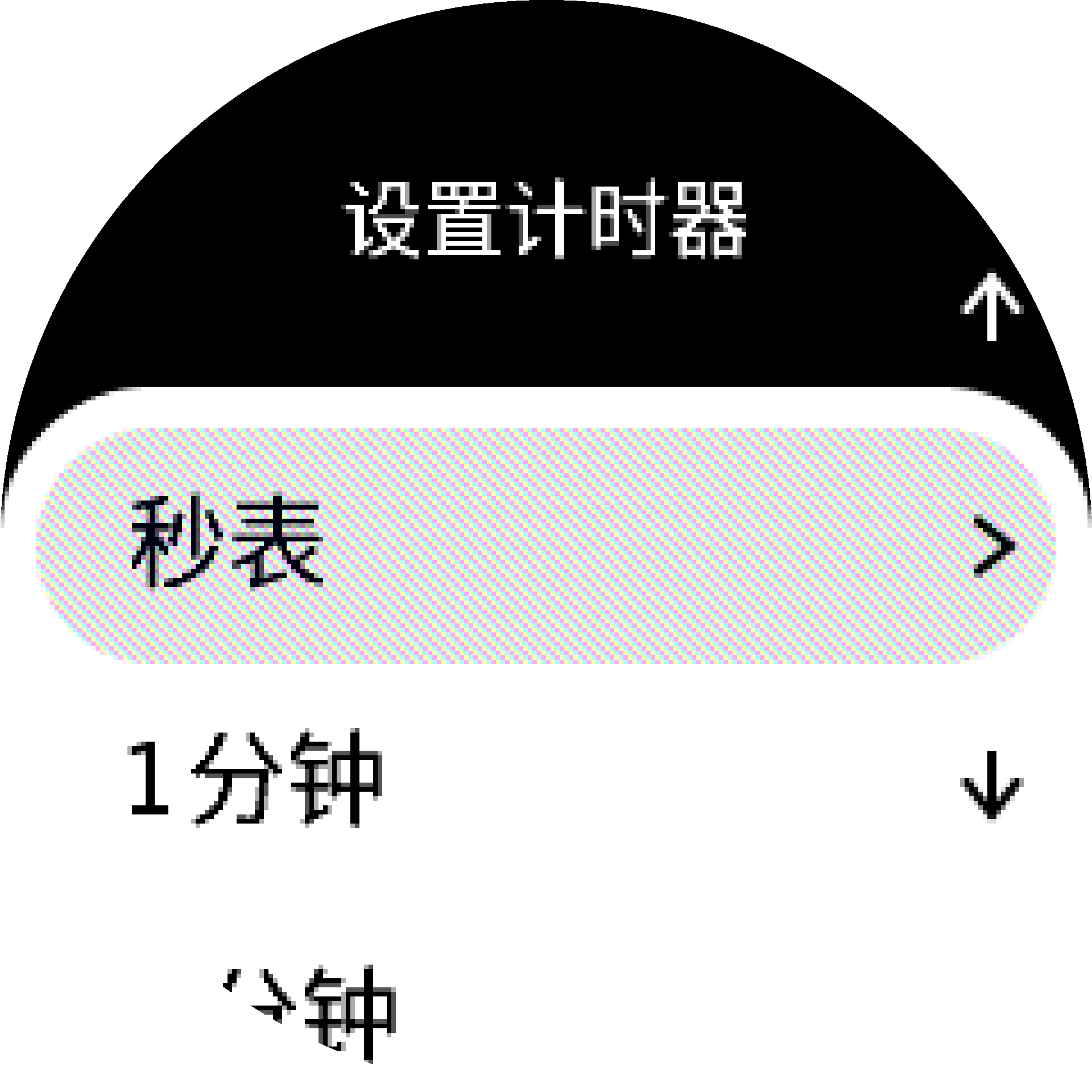

向上滑动或短按下按钮打开设置计时器快捷方式菜单,在此可以更改计时器设置。

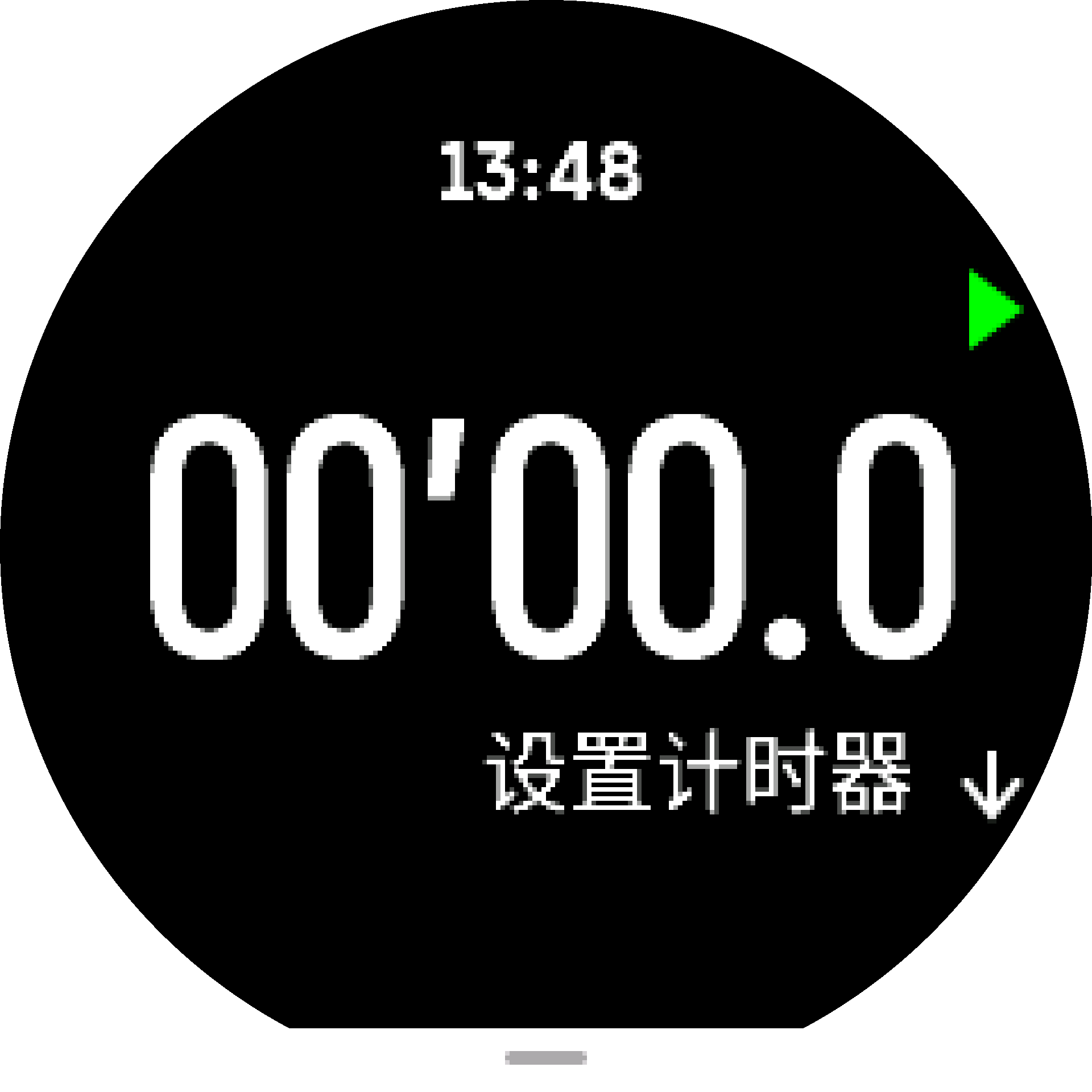

秒表

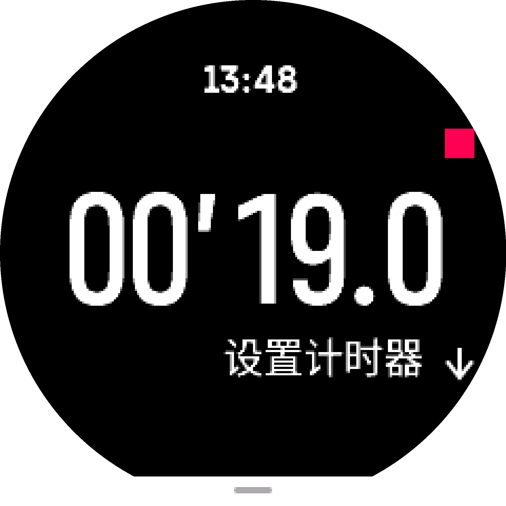

短按上按钮开始和停止秒表。再次短按上按钮可以恢复。短按下按钮可重置。
向右滑动或使用中间按钮退出计时器。

从计时器小组件向上滑动或短按下按钮,可打开快捷方式菜单。在这里,可以选择预定义的倒计时时间,或创建自定义倒计时时间。
根据需要利用上按钮和下按钮停止和重置。
向右滑动或按住中间按钮退出计时器。
