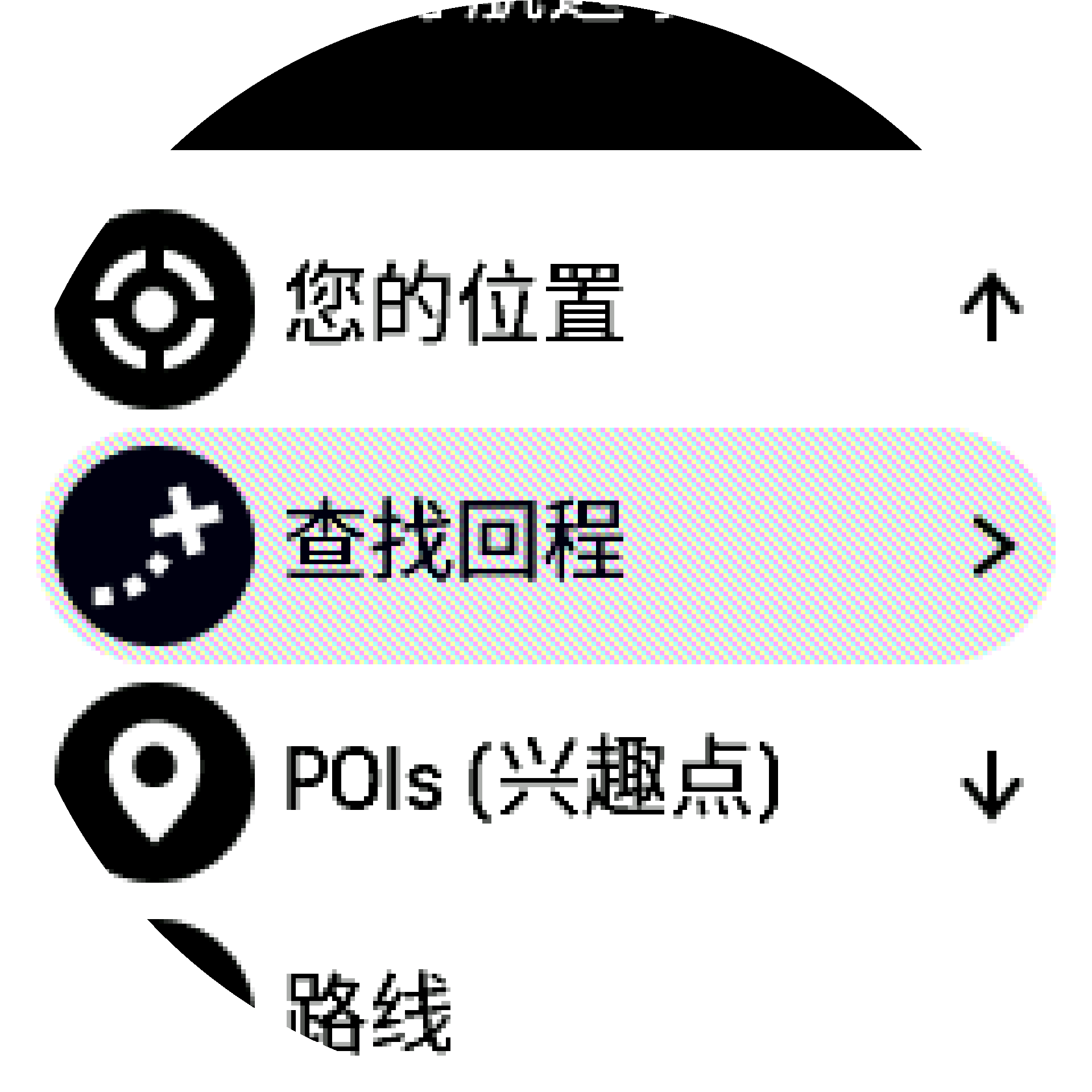

查找回程
如果在记录活动时使用 GPS,Suunto 9 Peak Pro会自动保存锻炼的起点。利用查找回程,Suunto 9 Peak Pro可以引导您直接返回起点。
要开始查找回程:
  1. 启动采用 GPS 的锻炼。
  2. 短按中间按钮,直到找到导航显示屏。
  3. 短按下按钮,打开快捷方式菜单。
  4. 滚动至“查找回程”,并点按屏幕或短按中间按钮进行选择。
    滚动至查找回程 S9PP
导航指南显示为所选运动模式的最后一个显示屏。
查找回程显示屏 S9PP

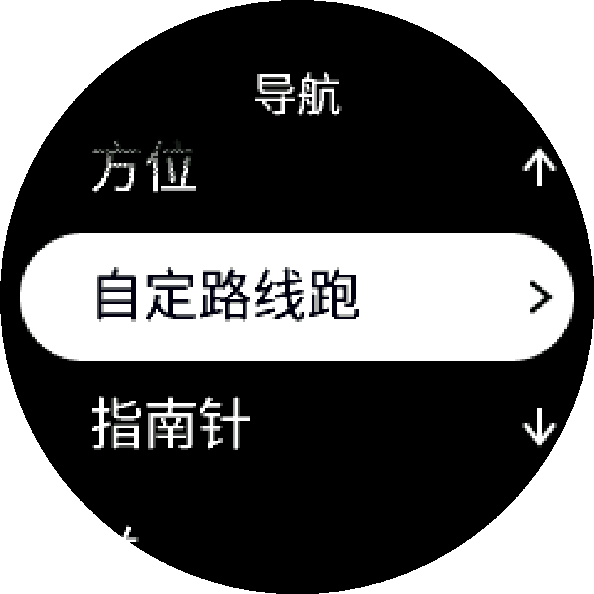

自定路线跑
在城市环境中,GPS 很难保证精确跟随。若您选择一条预定义路线并遵循该路线,则腕表 GPS 只是用于定位您在预定义路线上的位置,而不是从跑步中实际创建跟踪。记录的跟踪将与跑步的路线相同。
自定路线跑 S9PP
若要在锻炼期间使用自定路线跑:
  1. 在 Suunto App 中创建路线并同步腕表(若尚未如此操作)。
  2. 选择使用 GPS 的运动模式。
  3. 向下滚动并选择导航
  4. 选择自定路线跑并短按中间按钮。
  5. 选择要使用的路线,并短按中间按钮。
  6. 短按上按钮或点按导航
正常开始锻炼,并遵循选定路线。
