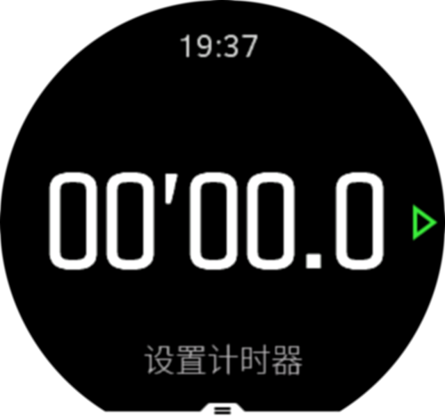

首次进入此显示屏时,它显示秒表。以后,它记住您上次使用的秒表或倒数计时器。
向上滑动或短按下按钮打开 设置计时器 快捷方式菜单,在此可以更改计时器设置。

短按中间按钮启动秒表。
Stopwatch Spartan
短按中间按钮停止秒表。再次短按中间按钮可以恢复。短按下按钮可重置。

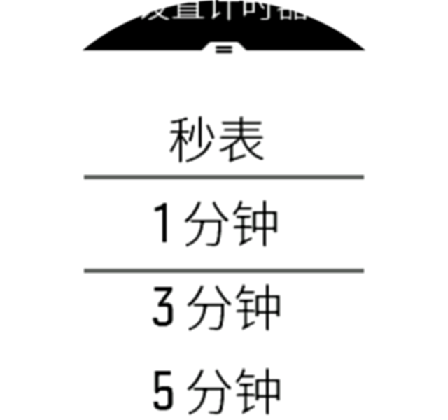

从计时器显示屏向上滑动或短按下按钮,打开快捷方式菜单。在这里,可以选择预定义的倒计时时间,或创建自定义倒计时时间。
Countdown options Spartan
根据需要利用中间按钮和下按钮停止和重置。
