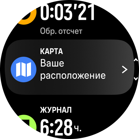

  1. Прокрутите вверх на дисплее часов или поверните кнопку-коронку и выберите Карта.
    Меню “Карта” Race

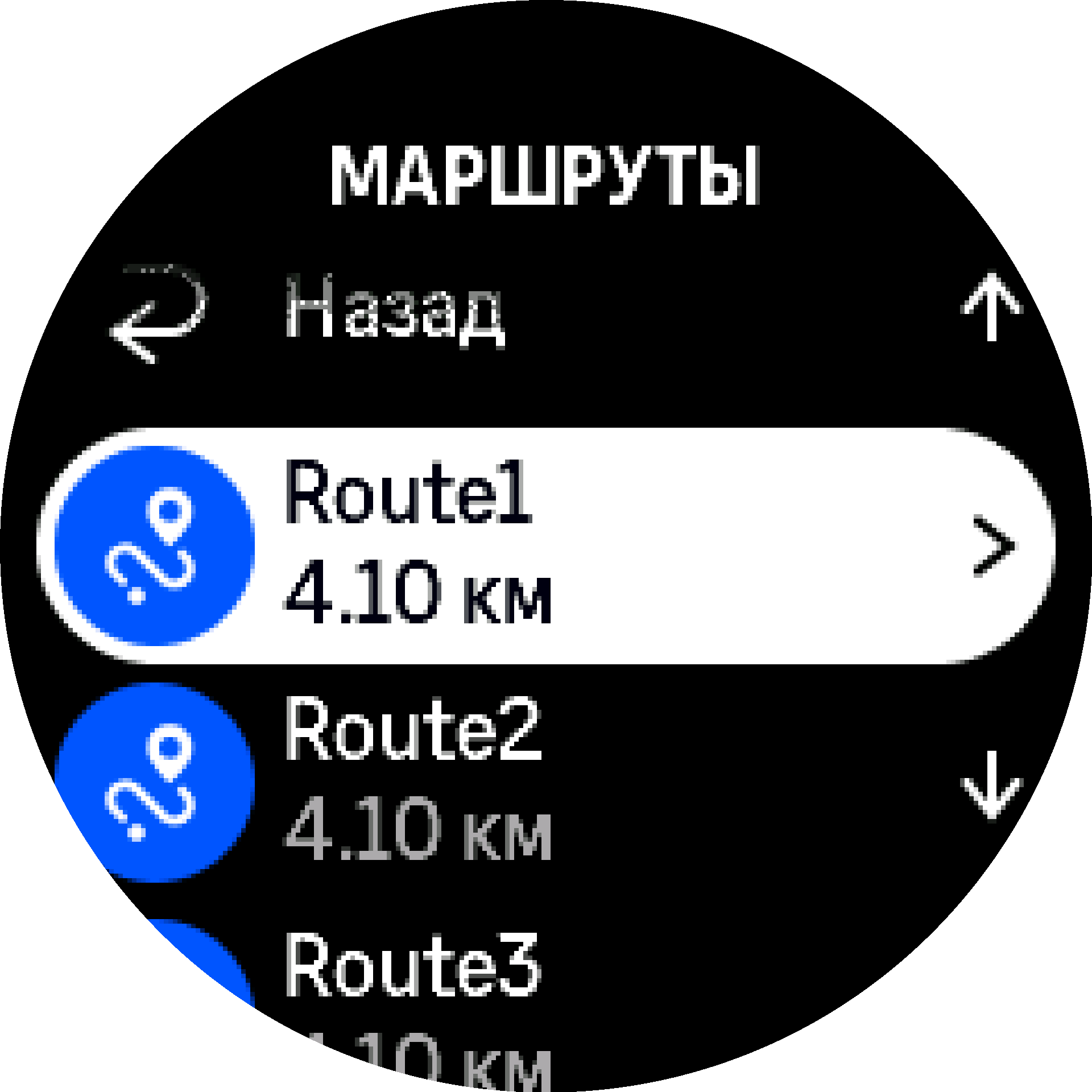

  3. Чтобы открыть список маршрутов, прокрутите до пункта Маршруты и нажмите кнопку-коронку.
  4. Прокрутите до маршрута для навигации и нажмите кнопку-коронку.
    Список маршрутов S9PP
