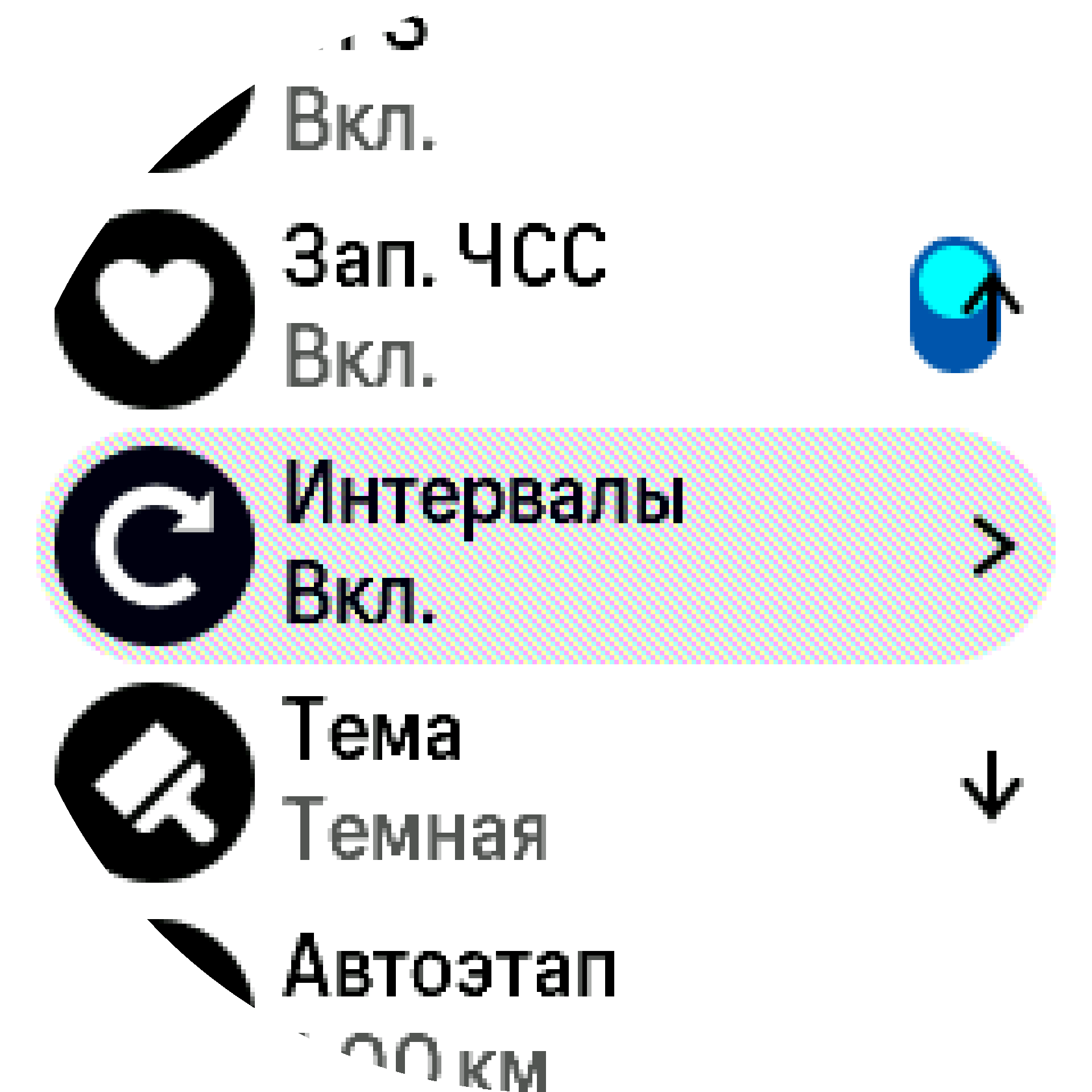

Чтобы начать интервальную тренировку:
  1. Прежде чем начать запись тренировки, проведите пальцем вверх по экрану или нажмите нижнюю кнопку, чтобы прокрутить список до пункта Интервалы, и коснитесь настройки либо нажмите среднюю кнопку.
    Настройки интервальной тренировки S9PP
  2. Активируйте Интервалы и задайте описанные выше настройки.
  3. Прокрутите вверх до начального представления и начните тренировку как обычно.
  4. Нажимайте среднюю кнопку, пока не появится дисплей интервалов, и нажмите верхнюю кнопку, когда будете готовы начать интервальную тренировку.
    Запуск интервальной тренировки S9PP
