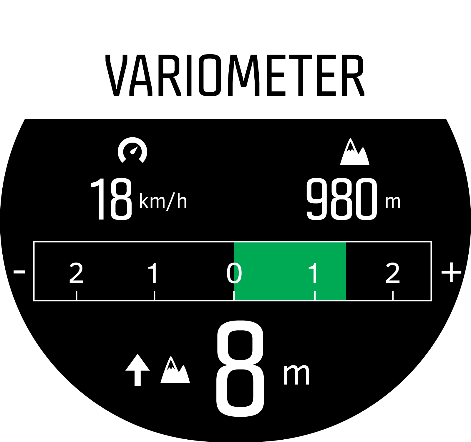

Горната част на екрана Variometer показва текущата ви хоризонтална скорост и настоящата надморска височина, изчислени от морското равнище.
Скалата на вариометъра в средата на дисплея показва вашата вертикална скорост в реално време, до +-3 m/s. Когато лентата е от положителната страна на скалата, вашият парапланер се издига. Ако лентата е от отрицателната страна, парапланерът се спуска. Variometer също така ще ви алармира за промени във вашата вертикална скорост със звук и вибрация. Честотата на тези аларми ще зависи от това колко бързо се изкачвате/спускате, подобно на вариометър.
Стойността в долната част на дисплея показва общото изкачване по време на последното термично въздействие.
Червената стрелка на външния край на дисплея винаги сочи на север.
