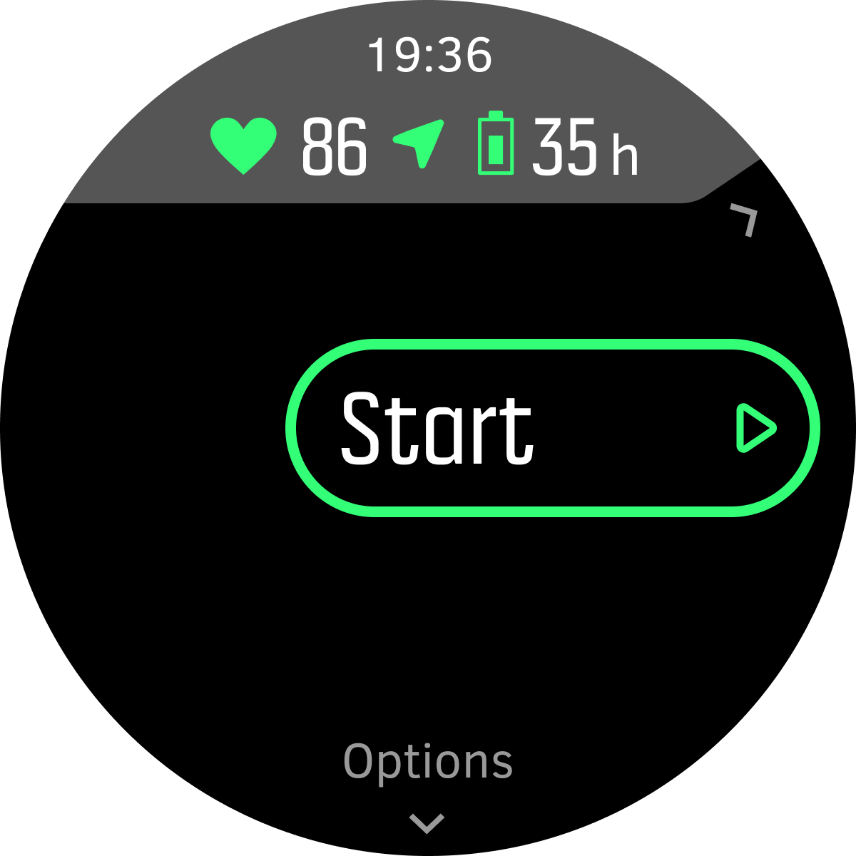

Запис на тренировка
В допълнение към денонощното следене на активността, можете да използвате часовника си, за да записвате тренировъчните си сесии или други активности, за да получите подробна обратна информация и да следите напредъка си.
За да запишете тренировка:
  1. Поставете сензор за пулс (по избор).
  2. Плъзнете надолу или натиснете горния бутон, за да отворите стартирането.
  3. Докоснете иконата за тренировка или докоснете средния бутон.
    Exercise icon Spartan
  4. Плъзгайте нагоре или надолу, за да превъртате през спортните режими, и докоснете този, който желаете да използвате. Като алтернатива можете да превъртате с горния и долния бутон и да избирате със средния.
  5. Над индикатора за старт се появяват няколко икони, в зависимост от това какво използвате заедно със спортния режим (като например сърдечен ритъм и свързан GPS). Иконата със стрелка (свързан GPS) мига в сиво, докато търси, и става зелена, когато намери сигнал. Иконата със сърце (пулс) мига в сиво по време на търсене и когато бъде намерен сигнал, се превръща в цветно сърце, прикрепено към колан, ако използвате сензор за сърдечен ритъм или цветно сърце без колан, ако използвате оптичния сензор за сърдечен ритъм. Вижда се и оценка на батерията, която ви казва колко часа можете да тренирате, преди батерията да се изтощи.
    Ако използвате сензор за сърдечен ритъм, но иконата става само зелена (което означава, че оптичният сензор за сърдечен ритъм е активен), проверете дали сензорът за сърдечен ритъм е сдвоен, вижте Сдвояване на POD и сензори, и изберете отново спортния режим.
    Можете да изчакате всяка икона да стане зелена или да стартирате записа веднага когато искате, като натиснете средния бутон.
    Running mode start S9 Peak
    След като стартира записът, избраният източник на сърдечна честота се заключва и не може да бъде променен по време на текущата тренировка.
  6. Докато записвате, можете да сменяте дисплеите със средния бутон или като използвате сензорния екран, ако е включен.
  7. Натиснете горния бутон, за да поставите записа на пауза. Можете да спрете и съхраните данните с долния бутон или да продължите с горния бутон.

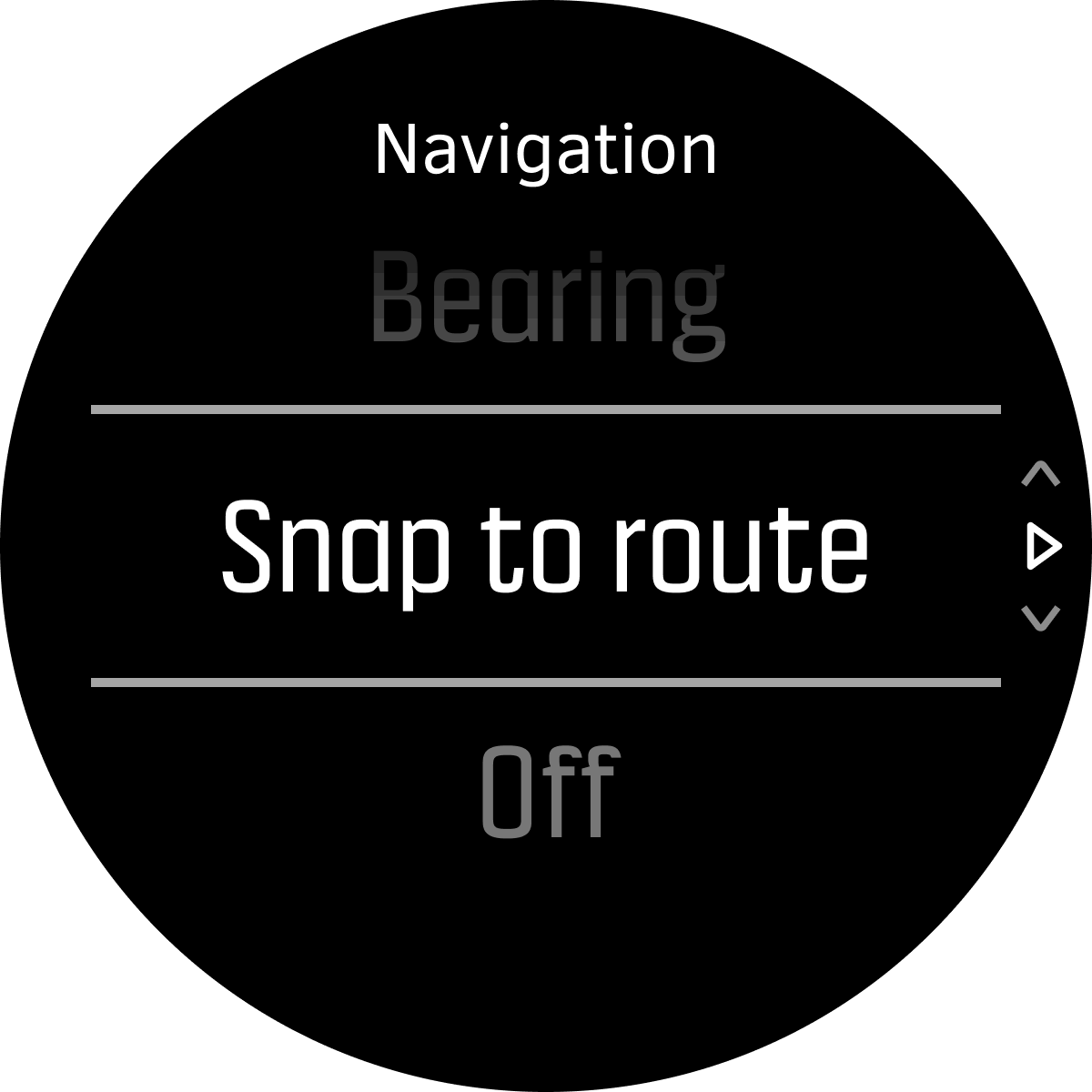

Придържане към маршрута
В градска среда GPS се затруднява да ви следва правилно. Ако изберете някой от вашите предварително определени маршрути и следвате този маршрут, GPS на часовника се използва само за локализиране на мястото, където се намирате по предварително определения маршрут, без всъщност да създава пътека от бягането. Записаната пътека ще бъде еднаква с маршрута, използван за бягане.
Snap To Route
За да използвате Snap to route по време на тренировка:
  1. Създайте маршрут в приложението Suunto и синхронизирайте часовника си, ако още не сте го направили.
  2. Изберете спортен режим, който използва GPS, и след това плъзнете нагоре или натиснете долния бутон, за да отворите опциите.
  3. Превъртете до Navigation и го докоснете или натиснете средния бутон.
  4. Изберете Snap to route и натиснете средния бутон.
  5. Изберете маршрута, който искате да използвате, и натиснете средния бутон.
  6. Натиснете горния бутон или докоснете Navigate.
Започнете тренировката си, както обикновено, и следвайте избрания маршрут.
