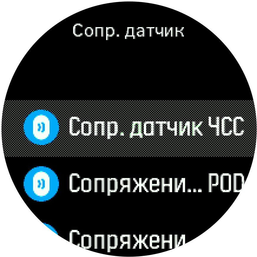

  1. Перейдите к настройкам часов и выберите Подключение.
  2. Выберите Сопр. датчик, чтобы перейти к списку типов датчиков.
  3. Нажмите нижнюю правую кнопку, чтобы прокрутить список, и выберите тип датчика средней кнопкой.
    Sensor list Trainer

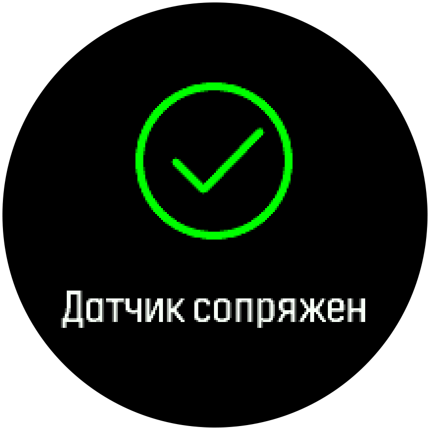

  4. Чтобы выполнить сопряжение, следуйте инструкциям на часах (при необходимости обратитесь к руководству пользователя датчика или устройства POD), затем нажмите среднюю кнопку для перехода к следующему шагу.
    Sensor paired Trainer
Если устройство POD необходимо настроить, во время сопряжения будут выдаваться запросы на ввод значений.
