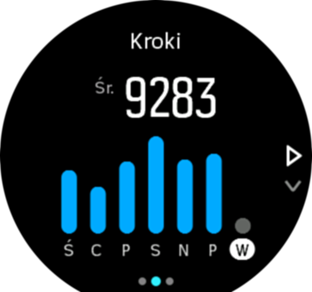

Możesz także sprawdzić kroki w ostatnich siedmiu dniach poprzez przesunięcie palcem w lewo. Przesuń palcem w lewo lub naciśnij ponownie środkowy przycisk, aby zobaczyć kalorie.
ActivityMonitoring steps week
Przesuń palcem w górę, aby sprawdzić aktywność w ostatnich siedmiu dniach w formie liczb zamiast wykresu.

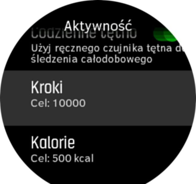

Można dostosować codzienne cele w zakresie kroków i kalorii. Na ekranie aktywności dotknij ekran palcem i przytrzymaj go lub przytrzymaj naciśnięty środkowy przycisk w celu wyświetlenia ustawień celu aktywności.
Activity Goals
Ustawiając cel dotyczący kroków, określa się łączną liczbę kroków dziennie.
Łączna liczba kalorii spalanych dziennie jest oparta na dwóch czynnikach: współczynnik BMR (Basal Metabolic Rate – podstawowa przemiana materii) i aktywność fizyczna.
Activity Goals calories
Współczynnik BMR to ilość kalorii spalana przez organizm podczas odpoczynku. Są to kalorie zużywane przez organizm do utrzymania ciepłoty i wykonywania podstawowych funkcji, takich jak mruganie powiekami i praca serca. Wartość zależy od osobistego profilu, w tym czynników takich jak wiek i płeć.
Ustawiając cel dotyczący kalorii, definiujesz, ile kalorii chcesz spalać oprócz BMR. Są to tak zwane aktywne kalorie. Pierścień wokół ekranu aktywności przesuwa się wraz z kaloriami spalanymi w ciągu dnia w porównaniu do ustalonego celu.

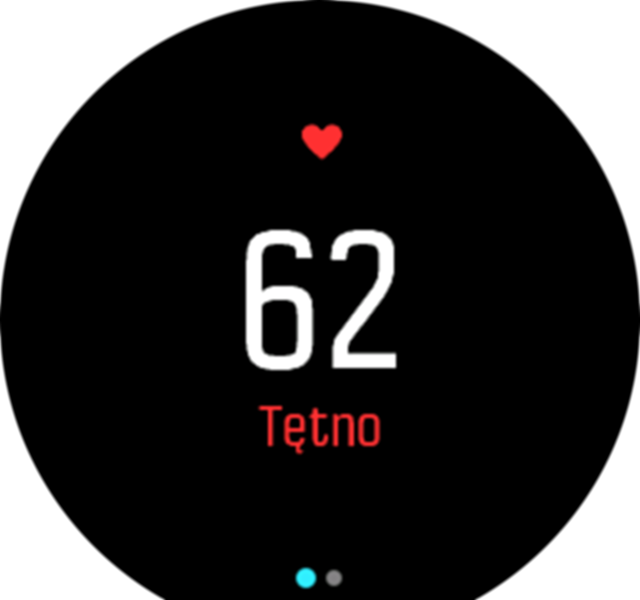

Ekran chwilowego tętna przedstawia wartość chwilową tętna.
W widoku tarczy zegarka przesuń palcem w górę lub naciśnij przycisk dolny, aby przewinąć ekran tętna.
Instant HR
Przesuń palcem w dół lub naciśnij górny przycisk, aby opuścić ten ekran i powrócić do widoku tarczy zegarka.

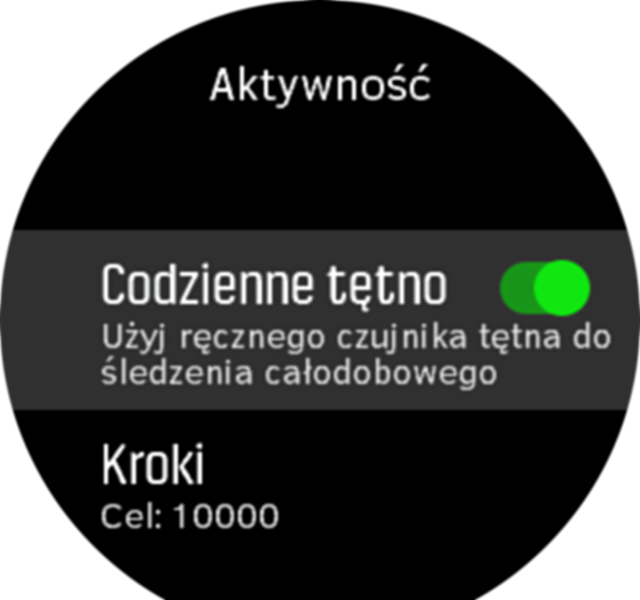

Zanim będzie można zobaczyć tętno dzienne, należy aktywować funkcję tętna dziennego. Możesz włączyć lub wyłączyć tę funkcję za pomocą ustawień w części Aktywność. Z ekranu dziennego tętna można także uzyskać dostęp do ustawień aktywności przytrzymując środkowy przycisk.
Gdy włączona jest funkcja dziennego tętna, zegarek regularnie sprawdza tętno za pomocą optycznego czujnika tętna. Zwiększa to nieznacznie zużycie energii baterii.
Daily HR setting
Po włączeniu zegarek zaczyna wyświetlać dzienne informacje o tętnie po 24 minutach.
