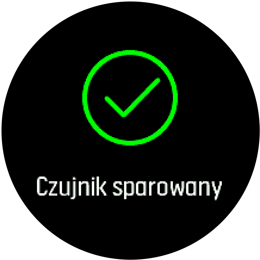

  4. Postępuj zgodnie z instrukcjami na zegarku, aby ukończyć parowanie (jeśli to konieczne, zajrzyj do instrukcji czujnika lub urządzenia POD), naciskając środkowy przycisk, aby przejść do następnego kroku.
    Trainer – czujnik sparowany
Jeśli urządzenie POD wymaga podania ustawień, takich jak długość korby w przypadku czujnika mocy POD, należy podać te dane podczas procesu parowania.
