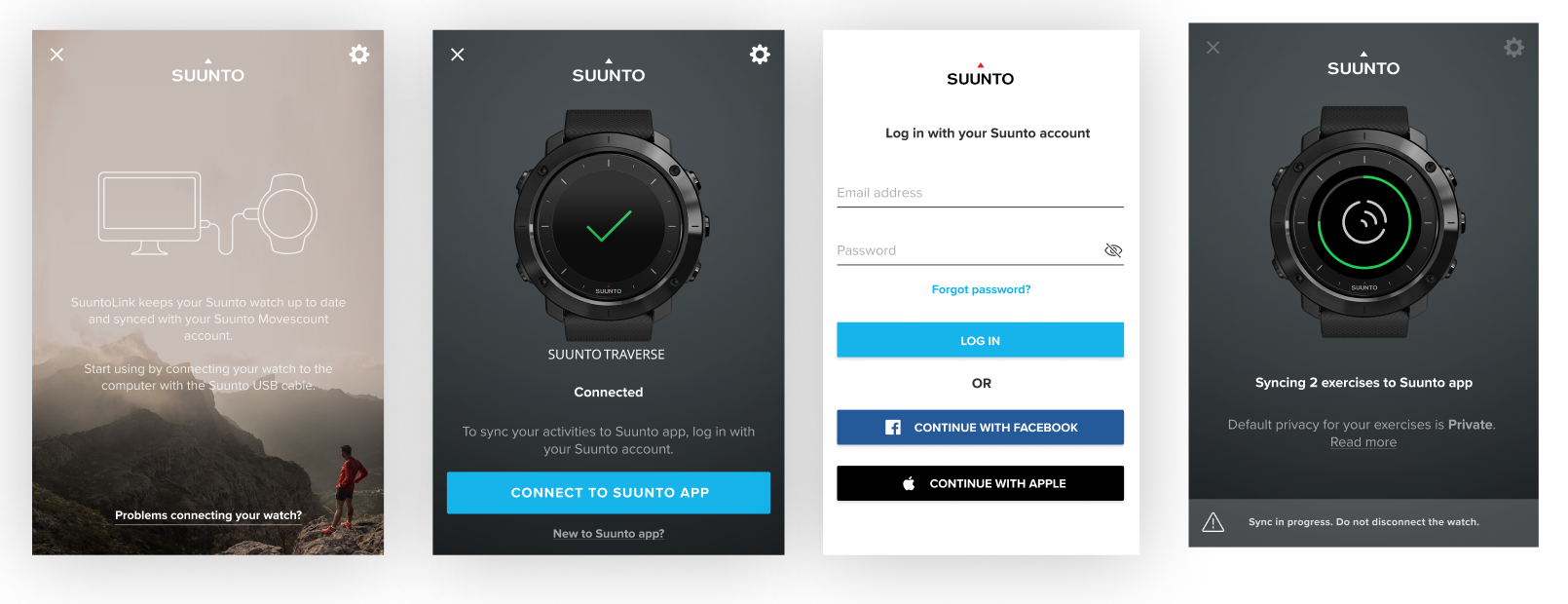

  • パソコンにSuuntoLinkをダウンロード、インストールし、開きます。
  • 付属の USBケーブルを使って、ウォッチをパソコンに接続します。
  • SuuntoLink がお使いのデバイスに認識されます。エクササイズが同期されていない場合、Suuntoアプリの認証画面が表示されます。
注意:ログインできるのは、作成済みのSuuntoアプリアカウントのみです(上記を参照)。 SuuntoLinkで新しいアカウントを作成することはできません。
  • SuuntoLinkは、新しいスポーツモードや設定を作成、編集する場所になります。
  • SuuntoLinkは、ルートとPOIをSuuntoアプリからウォッチに送信するための媒体になります。
