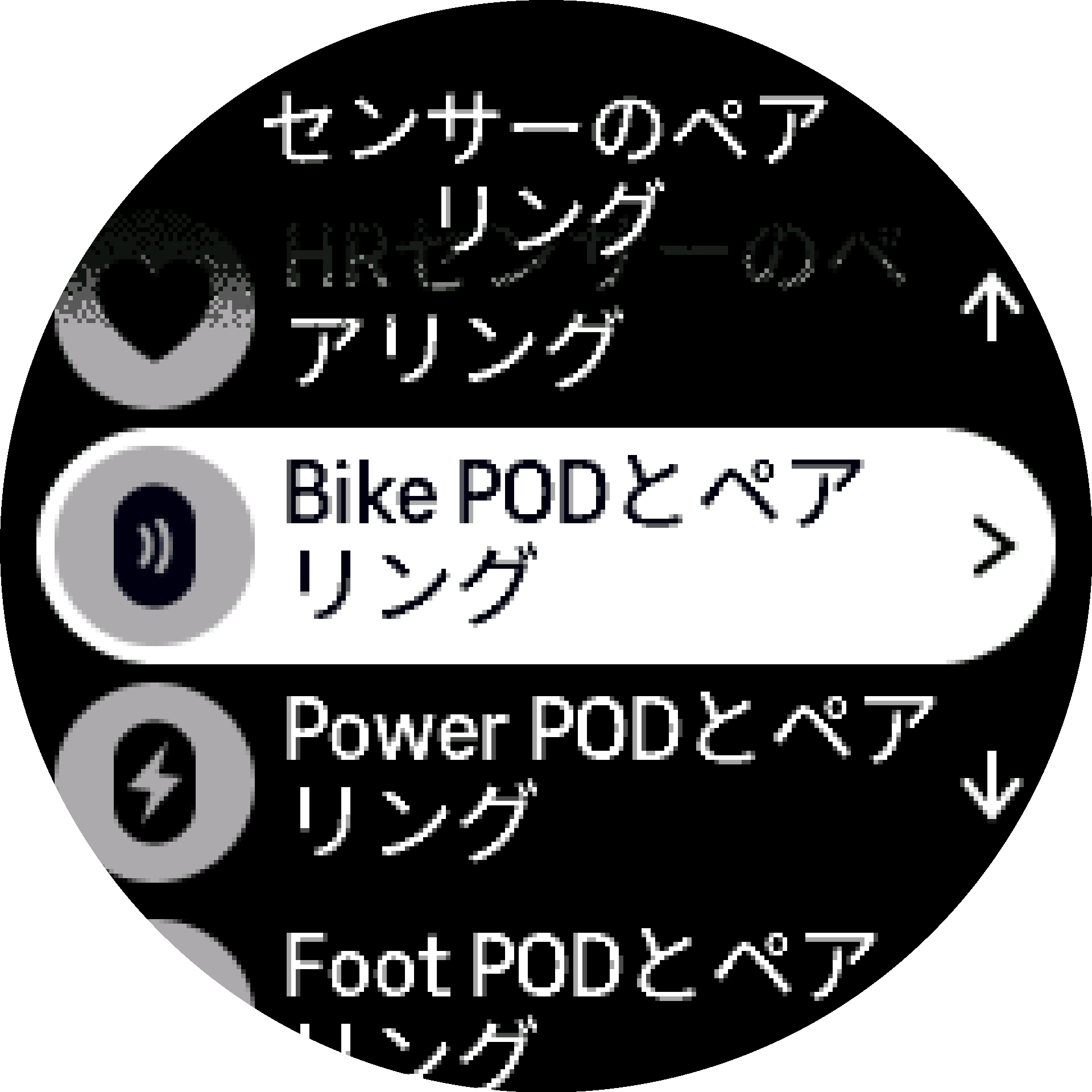

  1. お使いのウォッチの設定にアクセスして、接続 を選択します。
  2. センサーのペアリング を選択し、センサータイプの一覧を取得します。
  3. 下にスワイプしてリスト全体を表示し、ペアリングしたいセンサーの種類をタップします。
センサーリスト S9PP

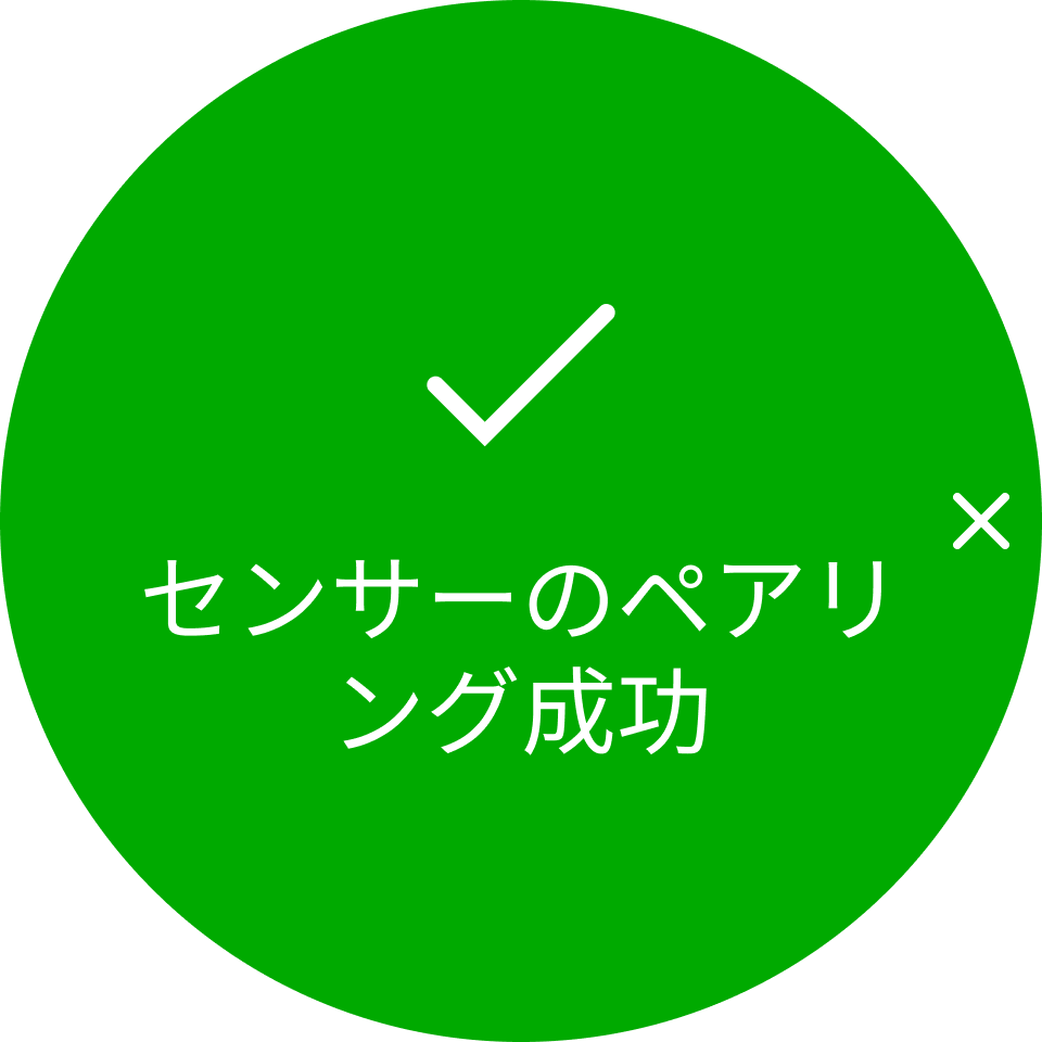

  1. ウォッチの画面に表示される指示に従ってペアリングを完了し(必要に応じてセンサーまたはポッドのユーザーガイドを参照)、中央ボタンを押して次のステップに進みます。
センサーのペアリング成功 S9PP
電源ポッドではクランクの長さを設定する必要があります。使用するポッドでこのような設定が必要となる場合は、ペアリング操作の途中で数値を入力するように求められます。
ポッドまたはセンサーのペアリングが完了したら、該当するセンサータイプを使用するスポーツモードを選択するとすぐにウォッチが検索を行います。
