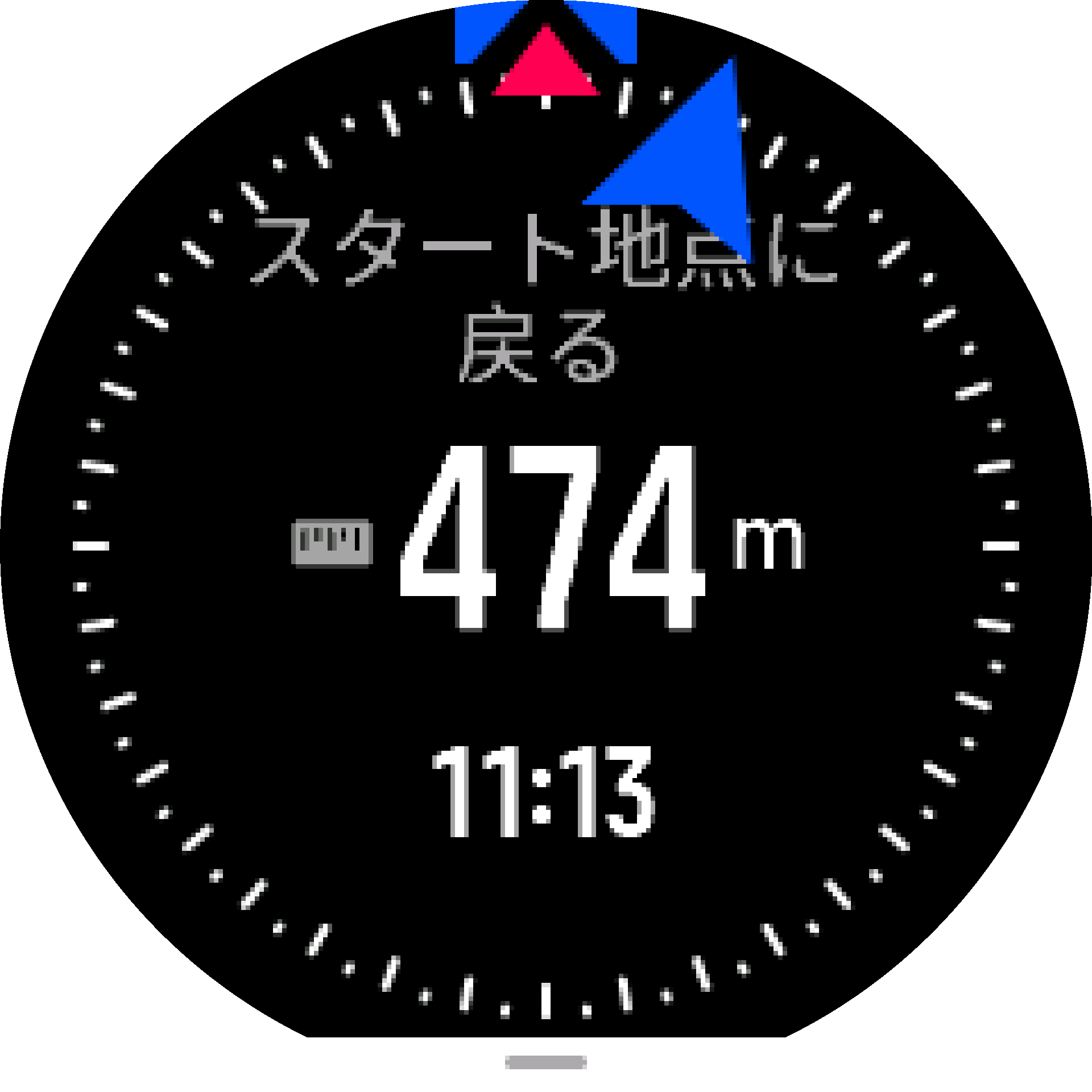

スタート地点に戻る
アクティビティを記録する際に GPS を使用している場合、Suunto Race S が自動的にエクササイズの出発地点を保存します。スタート地点に戻るにより、Suunto Race S が直接出発地点まで折り返し戻るためにガイドします。
スタート地点に戻るを開始する
  1. GPS を使用してエクササイズを開始します。
  2. ナビゲーションディスプレイが表示されるまで、リューズを押します。
  3. 下ボタンを押してショートカットメニューを開きます。
  4. スタート地点に戻るまでスクロールし、画面をタップするか中央ボタンを押して選択します。
ナビゲーションガイダンスがナビゲーション画面に表示されます。
スタート地点に戻るディスプレイ S9PP

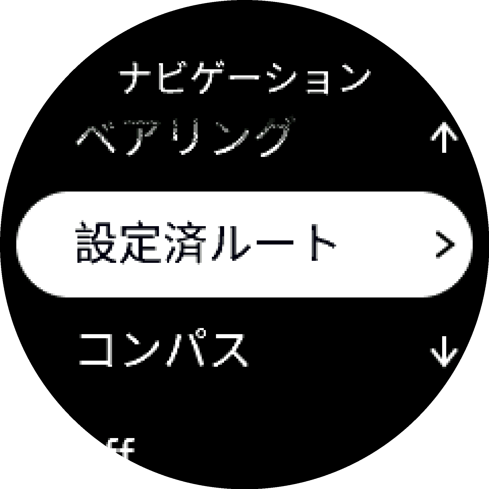

設定済ルート
都市部では、GPS は正しい追跡に悪戦苦闘します。事前設定したルートを 1 つ選択してそのルートに沿って進むと、ウォッチの GPS は、ランニングで実際に進路を作成するのではなく、事前設定したルート上で現在位置を特定するためにのみ使用されます。記録した進路は、ランニング用のルートと同一になります。
設定済ルート S9PP
エクササイズ中に設定済ルートを使用する
  1. Suuntoアプリでルートを作成し、ウォッチと同期します。これらの操作は事前に完了しておいてください。
  2. GPS を使用するスポーツモードを選択します。
  3. 下方にスクロールして、ナビゲーションを選択してください。
  4. 設定済ルート を選択し、中央ボタンを押します。
  5. 使用したいルートを選択し、中央ボタンを押します。
通常どおりエクササイズを開始し、選択したルートに従います。
