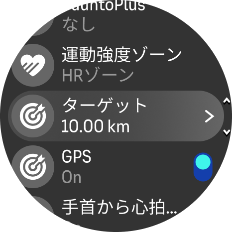

選択したスポーツモードにオプションとしてターゲット(目標)を設定する場合、記録を開始する前に上にスワイプするかリューズを回してターゲットを調整することができます。
![目標 10 km Phoenix](/contentassets/c0aebb2d934b41f797a7397040f13fde/target-10km-phoenix_12.png)

- エクササイズの記録を開始する前に、上へスワイプするかリューズを回して、ターゲットを選択します。
- 合計継続時間 または 距離を選択します。
- 目標を選択します。
- 上にスクロールして、エクササイズを開始します。
