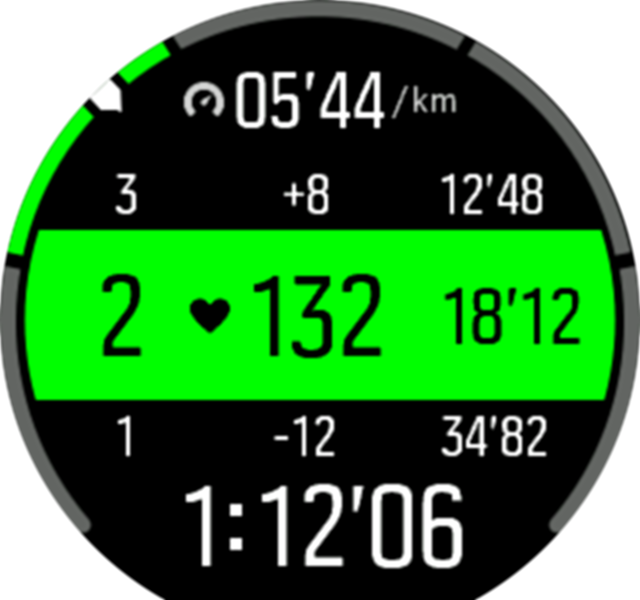

Isa pa, may nakalaang display para sa mga HR zone sa default na display ng sport mode. Ipinapakita ng zone display ang kasalukuyan mong mga HR zone sa middle field, gaano ka na katagal sa zone na iyon, at gaano ka kalayo sa susunod na mga zone pataas o pababa sa mga tibok bawat minuto. Isinasaad din ng kulay sa background ng bar kung saang HR zone ka nagsasanay.
Zone display
