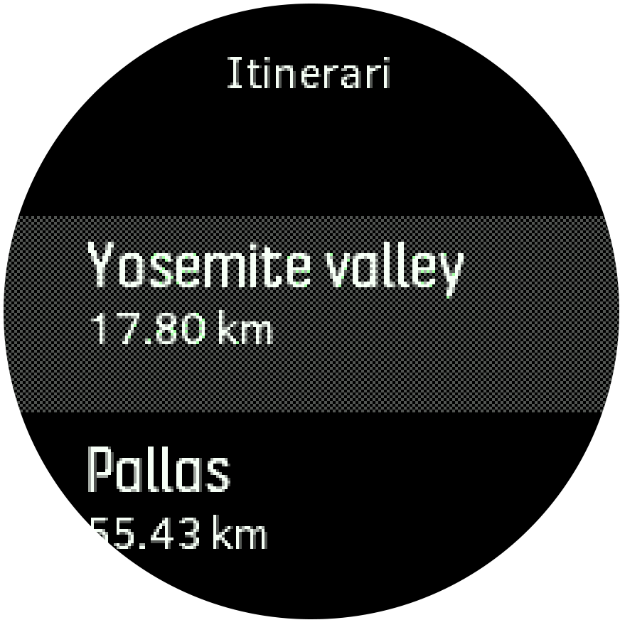

Itinerari
È possibile utilizzare il proprio Suunto 5 Peak per navigare gli itinerari.
Per la navigazione di un itinerario:
  1. Premere il pulsante in alto a destra per aprire la schermata di avvio.
  2. Scorrere fino a Navigazione e premere il pulsante centrale.
    Navigation icon Trainer
  3. Scorrere fino a Itinerari e premere il pulsante centrale per aprire la lista degli itinerari.
    Routes list Trainer
  4. Scorrere fino all’itinerario che si desidera navigare e premere il pulsante centrale.
    Routes Exercise S5
  5. Seleziona Inizia l'allenamento se desideri utilizzare l'itinerario per l'attività fisica o seleziona Solo navigazione se vuoi solo eseguire la navigazione dell'itinerario.

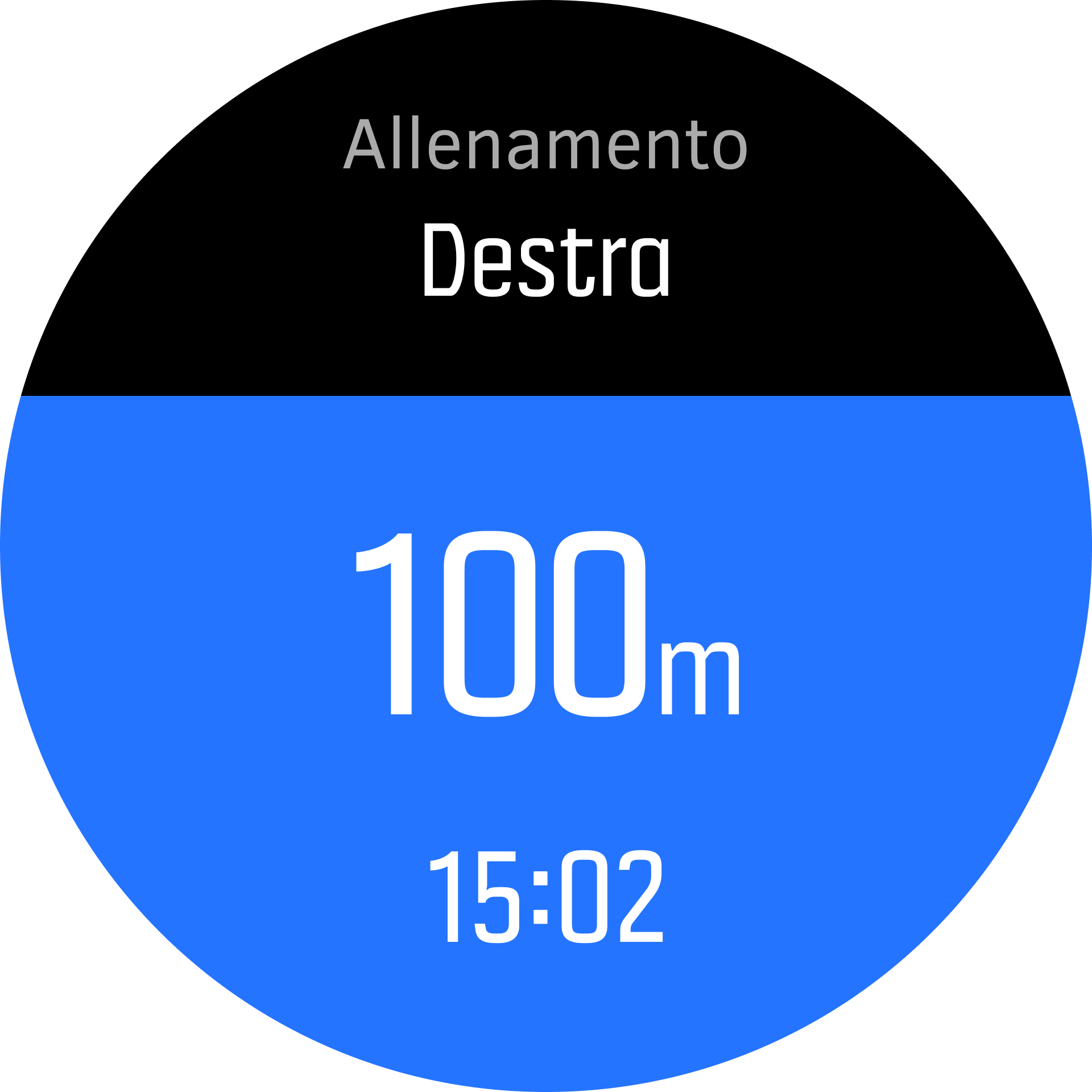

Istruzioni di navigazione
Quando si naviga un percorso, l'orologio ti aiuta a restare nella direzione giusta fornendo istruzioni aggiuntive man mano che prosegui nel percorso.
Se ad esempio esci di oltre 100 m (330 ft) dal percorso, l'orologio ti avverte che non sei nella direzione giusta e ti informa quando torni sul percorso corretto.
Una volta raggiunta una tappa o un punto di interesse sul percorso, ti viene mostrato un messaggio informativo che ti comunica la distanza e il tempo stimato in rotta (ETE) in direzione della prossima tappa o punto d'interesse.
