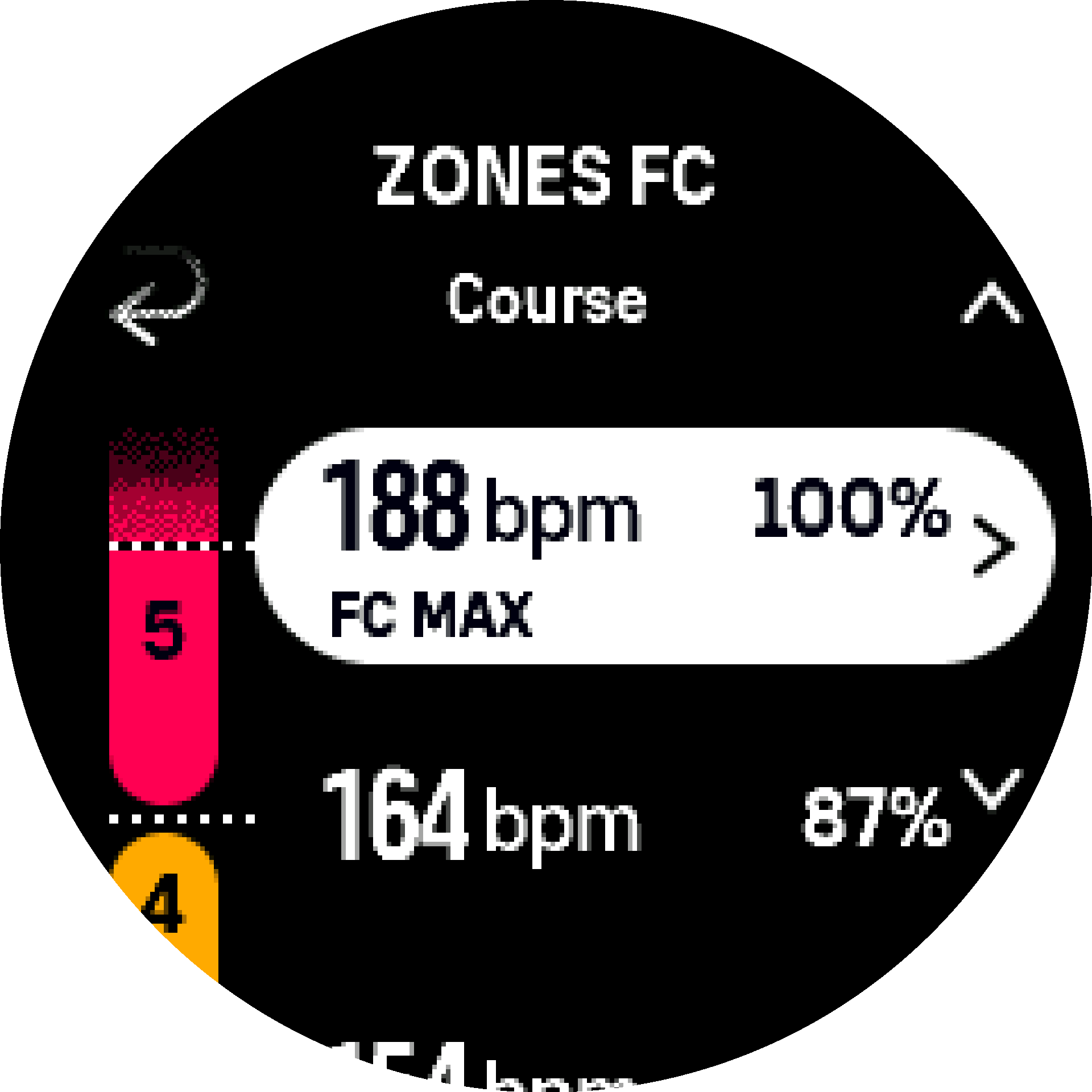

Les zones de fréquence cardiaque sont définies comme des plages de pourcentage basées sur votre fréquence cardiaque maximale (FC maxi.).
Par défaut, votre FC maxi. est calculée à l'aide de l'équation standard : 220 - votre âge. Si vous connaissez votre FC maximale exacte, vous devrez ajuster la valeur par défaut en conséquence.

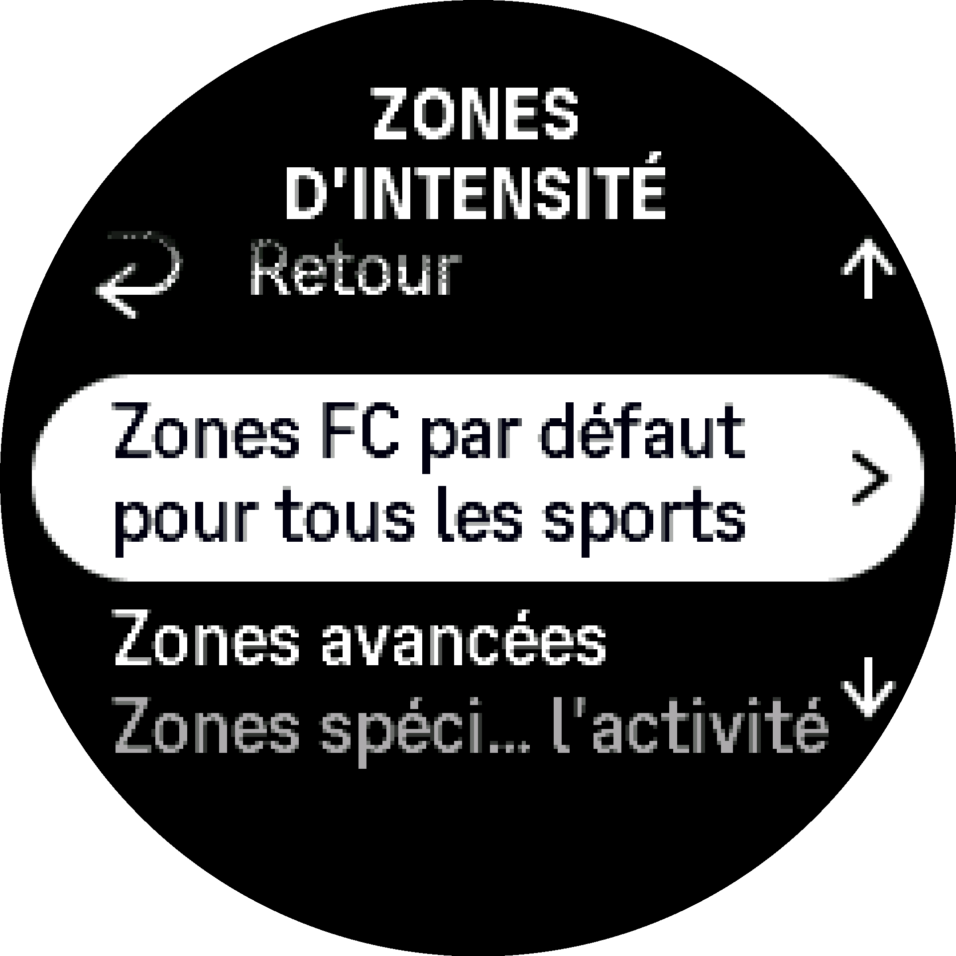

Suunto Ocean comporte des zones FC par défaut et spécifiques à l'activité. Les zones par défaut peuvent être utilisées pour toutes les activités. Toutefois, pour un entraînement plus pointu, vous pouvez utiliser des zones FC spécifiques pour la course à pied et le cyclisme.
Définir la FC maxi.
Définissez votre FC maximale dans les paramètres sous Entraînement » Zones d'intensité » Zones FC par défaut pour tous les sports.
Sélectionnez votre nouvelle FC maxi. en balayant l'écran vers le haut ou vers le bas ou en appuyant sur les boutons supérieur ou inférieur.
Touchez votre sélection ou appuyez sur le bouton central.
Vous pouvez aussi définir votre FC maximale dans les paramètres sous Général » Personnel.

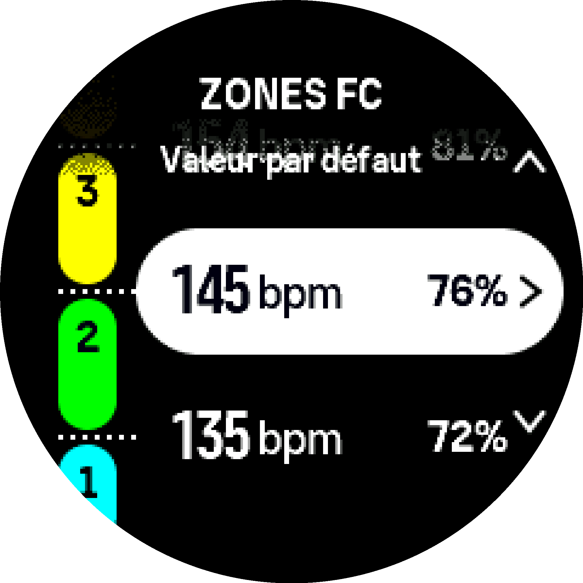

Définir les zones FC par défaut
Définissez vos zones FC par défaut dans les paramètres sous Entraînement » Zones d'intensité » Zones FC par défaut pour tous les sports.
Sélectionnez votre nouvelle zone FC en balayant l'écran vers le haut ou vers le bas ou en appuyant sur les boutons supérieur ou inférieur.
Pour quitter la vue des zones FC, balayez l'écran vers la droite ou appuyez de façon prolongée sur le bouton central.
Si vous sélectionnez Réinitialiser dans la vue des zones FC, ceci aura pour effet de réinitialiser les zones FC à la valeur par défaut.

Définissez vos zones FC spécifiques à l'activité dans les paramètres sous Entraînement » Zones d'intensité » Zones avancées.

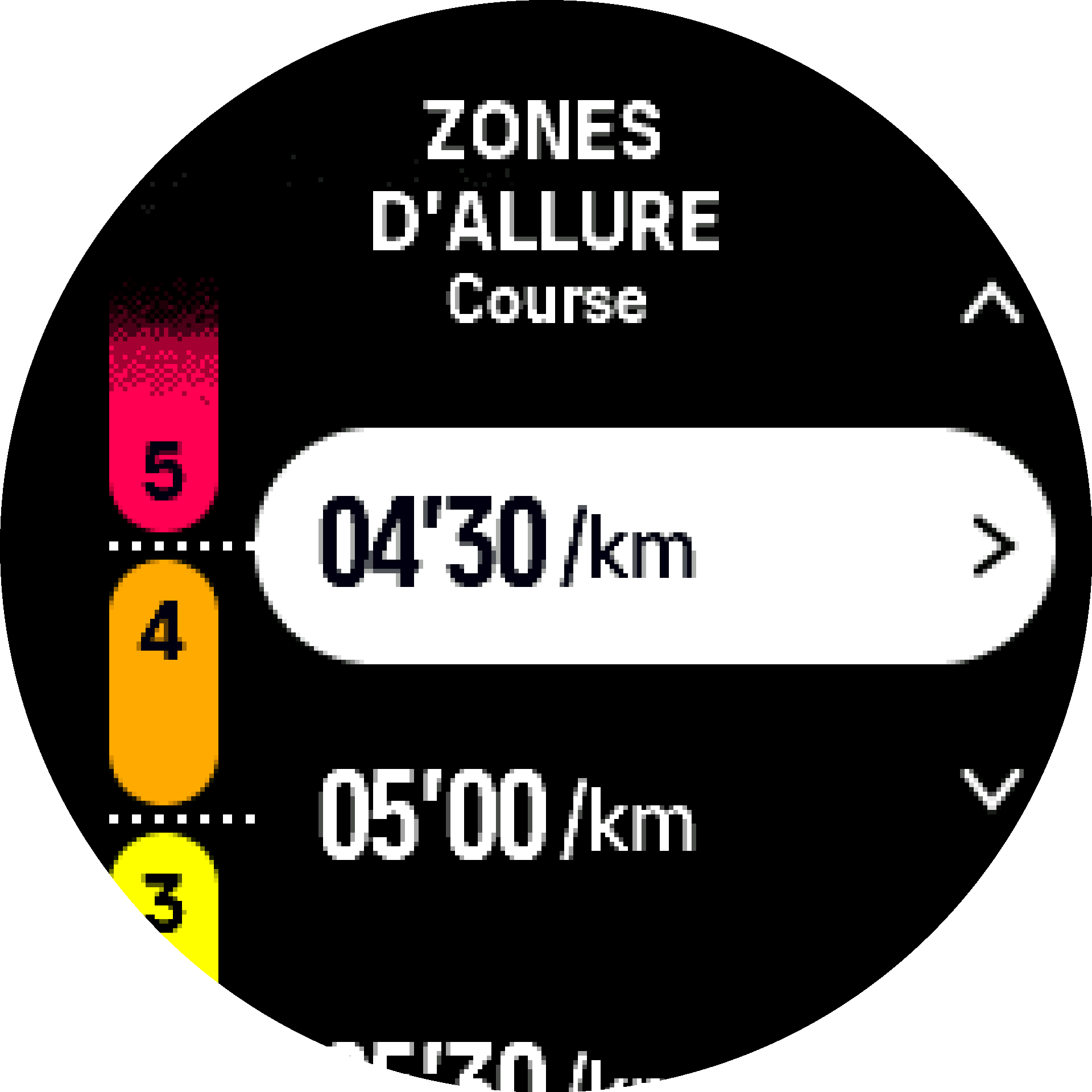

Les zones d'allure fonctionnent exactement comme les zones FC mais l'intensité de votre entraînement est déterminée à partir de votre allure plutôt qu'à partir de votre fréquence cardiaque. Les zones d'allure sont présentées en valeurs métriques ou impériales selon vos paramètres.
Suunto Ocean dispose de cinq zones d’allure par défaut prêtes à l’emploi. Vous pouvez également définir vos propres zones.
Des zones d'allure sont disponibles pour la course à pied et le cyclisme.
Définir les zones d'allure
Définissez vos zones d'allure spécifiques à l'activité dans les paramètres sous Entraînement » Zones d'intensité » Zones avancées.
Sélectionnez votre nouvelle zone d’allure en balayant l'écran vers le haut ou vers le bas ou en appuyant sur le bouton supérieur ou inférieur.
Appuyez sur le bouton central pour sélectionner la nouvelle valeur de la zone d'allure.

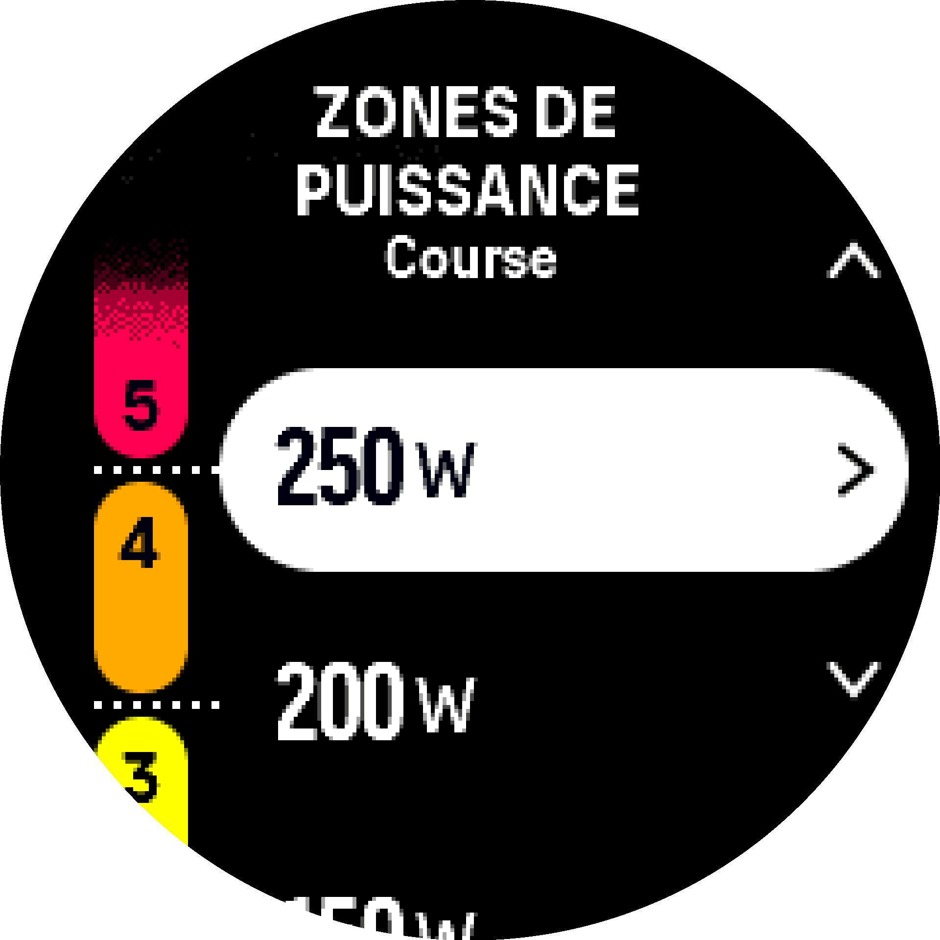

Le capteur de puissance mesure la quantité d’effort physique nécessaire pour réaliser une activité particulière. L’effort est mesuré en watts. La qualité principale d’un capteur de puissance est sa précision. Le capteur vous indique votre niveau d’effort et la puissance produite avec exactitude. L'analyse des watts vous permet également d'évaluer facilement votre progression.
Les zones de puissance vous permettent de vous entraîner à la puissance adaptée.
Suunto Ocean dispose de cinq zones de puissance par défaut prêtes à l’emploi. Vous pouvez également définir vos propres zones.
Les zones de puissance sont disponibles dans tous les modes sportifs par défaut dédiés au cyclisme, au cyclisme en salle et au VTT. Pour la course à pied et le trail, vous devez utiliser les modes sportifs « Puissance » spécifiques pour accéder aux zones de puissance. Si vous utilisez des modes sportifs personnalisés, assurez-vous qu'ils font appel à un capteur de puissance afin que vous puissiez également accéder aux zones de puissance.
Définir des zones de puissance spécifiques à l'activité
Définissez vos zones de puissance spécifiques à l'activité dans les paramètres sous Entraînement » Zones d'intensité » Zones avancées.
Sélectionnez votre nouvelle zone de puissance en balayant l'écran vers le haut ou vers le bas ou en appuyant sur le bouton supérieur ou inférieur.
Appuyez sur le bouton central pour sélectionner la nouvelle valeur de puissance.
Vous devez appairer un Power POD avec votre montre pour pouvoir utiliser les zones de puissance pendant l'exercice (voir Appairage des POD et capteurs).

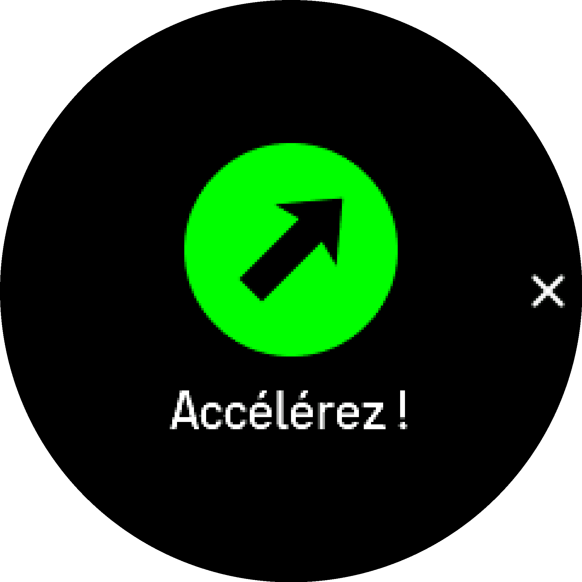

Votre montre vous alerte lorsque vous atteignez la zone cible que vous avez sélectionnée. Pendant votre exercice, elle vous invite à accélérer ou à ralentir si votre FC, votre allure ou votre puissance est en dehors de la zone cible sélectionnée.
