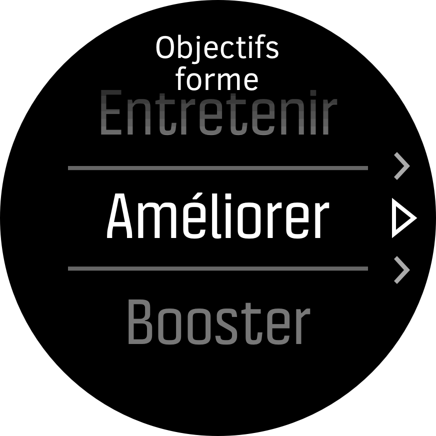

Sélectionnez votre objectif de condition physique :
Sélectionner l'option « entretenir » si vous êtes déjà en assez bonne condition physique et si vous voulez entretenir votre niveau de forme actuel. Cette option peut également s'avérer utile pour les personnes qui commencent seulement à faire régulièrement de l'exercice. Après la mise en route, vous pouvez toujours changer d'option pour suivre un programme plus exigeant.
L'option « améliorer » est ciblée sur l'amélioration de votre condition physique aérobie avec une courbe de progression modérée. Si vous voulez améliorer votre forme plus rapidement, choisissez le programme « booster ». Vous pratiquerez ainsi des exercices plus durs et vous obtiendrez des résultats plus rapidement.

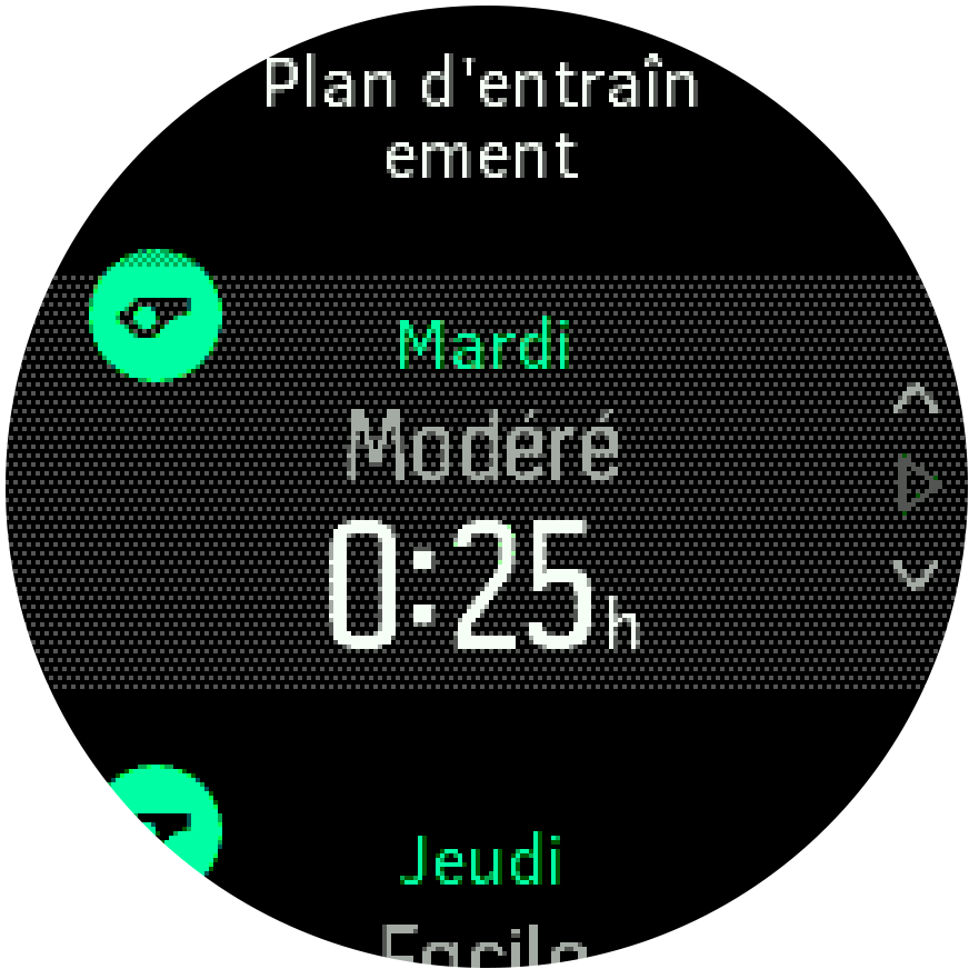

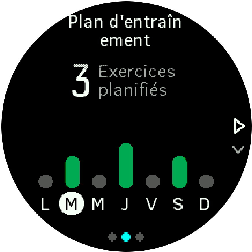

Pour voir vos prochaines séances d'entraînement planifiées :
Depuis le cadran de montre, appuyez sur le bouton inférieur droit pour accéder à la vue des analyses d'entraînement.
Appuyez sur le bouton central pour voir votre programme pour la semaine en cours.
Appuyez sur le bouton inférieur droit pour voir davantage d'informations : journée d'entraînement, durée et niveau d'intensité (basés sur les zones de fréquence cardiaque, voir Zones d'intensité).
Appuyez sur le bouton inférieur gauche pour quitter la vue des exercices planifiés et revenir à l'affichage de l'heure.

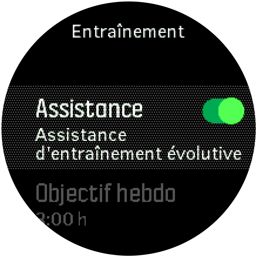

Pour désactiver votre programme d'entraînement personnalisé :
Désactivez l'option Assistance.

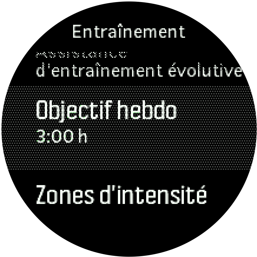

Si vous ne voulez pas utiliser l'assistance évolutive mais souhaitez avoir un objectif d'exercice, vous pouvez définir un nombre d'heures cible comme objectif hebdomadaire dans les réglages, sous Entraînement.
Sélectionnez votre nouvel Objectif hebdo en appuyant sur le bouton supérieur ou inférieur droit.
Confirmez en appuyant sur le bouton central.

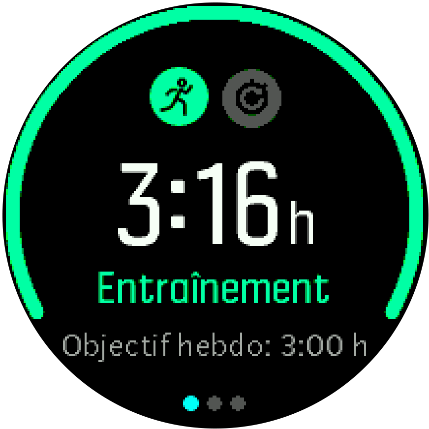

Lorsque vous vous entraînez en suivant un exercice planifié, une barre de progression verte et votre pourcentage d'avancement s'affichent. L'objectif est estimé en fonction de l'intensité et de la durée planifiées. Si vous vous exercez dans la plage d'intensité planifiée (en fonction de votre fréquence cardiaque), vous devriez atteindre l'objectif à peu près à l'issue de la durée planifiée. Une intensité d'exercice plus élevée vous fera atteindre l'objectif plus vite. De même, une intensité moindre prendra plus de temps.
