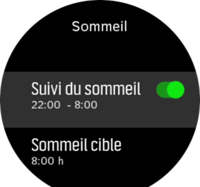

Pour suivre votre sommeil :
Activez l'option Suivi du sommeil.
Réglez vos heures de coucher et de lever en fonction de vos plages habituelles de sommeil.
La dernière étape consiste à définir le temps que vous passez au lit. Votre montre utilise cette période pour déterminer quand vous dormez (pendant le temps que vous passez au lit) et va ainsi restituer l'ensemble de votre temps de sommeil comme une seule séance. Si vous vous levez pour boire un verre d'eau pendant la nuit, par exemple, votre montre continue à compter votre temps de sommeil lorsque vous vous rendormez comme faisant partie de la même séance.
Si vous allez au lit avant votre heure de coucher et de même si vous vous levez après votre heure de lever, votre montre ne compte pas ce temps passé au lit comme une séance de sommeil. Vous devez régler votre temps passé au lit comme l'heure la plus hâtive à laquelle vous pouvez aller au lit et l'heure la plus tardive à laquelle vous pouvez vous réveiller.
Dès que vous avez activé le suivi du sommeil, vous pouvez également définir votre objectif de sommeil. Un adulte a habituellement besoin de 7 à 9 heures de sommeil par jour. Votre quantité de sommeil idéale peut cependant varier par rapport aux normes.

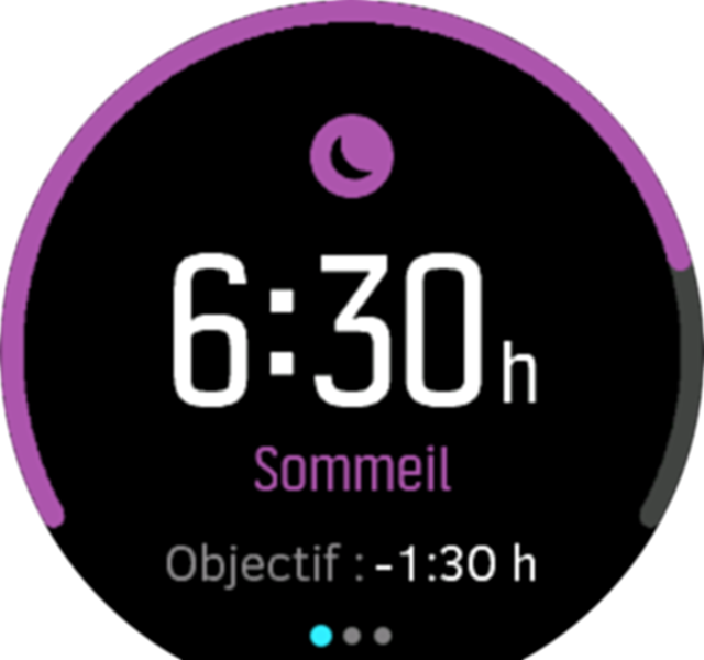

Lorsque vous vous réveillez, un récapitulatif de votre sommeil vous accueille. Ce récapitulatif comporte par exemple la durée totale de votre sommeil ainsi qu'une estimation du temps pendant lequel vous avez été éveillé (le temps pendant lequel vous avez bougé) et du temps pendant lequel vous avez dormi profondément (aucun mouvement).
En plus du récapitulatif, vous pouvez suivre votre tendance globale de sommeil avec l'analyse du sommeil. Sur le cadran de la montre, appuyez sur le bouton inférieur droit pour consulter l'affichage Sommeil. La première vue présente une comparaison de votre dernier sommeil et de votre objectif de sommeil.
Sur l'affichage du sommeil, vous pouvez balayer l'écran vers la gauche pour consulter votre sommeil moyen sur les sept derniers jours. Faites défiler vers le haut pour afficher votre nombre d’heures de sommeil réel au cours des sept derniers jours.
