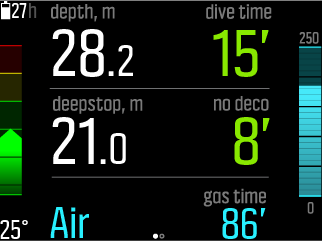

Le temps de gaz indique l'autonomie restante en air du mélange gazeux actuel, mesurée en minutes. Ce temps est basé sur la valeur de pression dans la bouteille ainsi que sur votre rythme respiratoire actuel.
Le temps de gaz est également étroitement lié à votre profondeur actuelle. Par exemple, lorsque les autres facteurs sont constants (rythme respiratoire, pression dans la bouteille et volume de la bouteille), la profondeur a les effets suivants sur le temps de gaz :
Les informations de temps de gaz sont visibles en mode TXT AIR NITROX MODE et Trimix par défaut. Si vous n'avez pas appairé de Suunto Tank POD, le champ du temps de gaz affiche l'indication n/a (non applicable). Si vous en avez appairé un mais que l'ordinateur ne reçoit aucune donnée, le champ affiche –. Cela peut se produire lorsque le POD est hors de portée, que la bouteille est fermée ou que le niveau de charge de la batterie du POD est faible.
Indiquez la taille de la bouteille dans le menu Gaz pour garantir l'exactitude des calculs de consommation de gaz et de temps de gaz.
Le relevé de temps de gaz affiche zéro et devient rouge si la pression bouteille tombe en dessous de 35 bar (500 psi).
