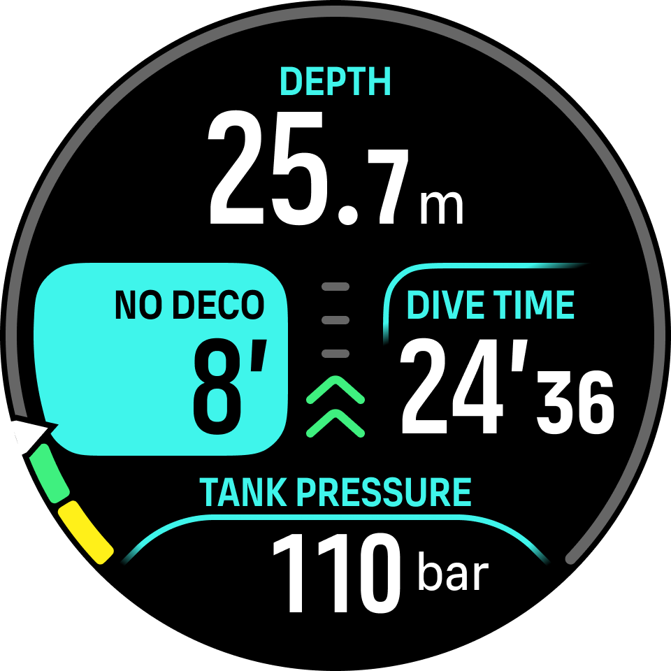

Zorunlu alarmların yanında kullanıcı tarafından yapılandırılabilen tüp basıncı, derinlik ve dalış süresi ve NDL ek alarmları bulunur. Her bir alarm için sesi kısa veya uzun olarak özelleştirebilir veya tüm sesleri kapatabilirsiniz. Ses seçeneğinin yanı sıra aynı zamanda titreşimli uyarıyı seçebilir veya tüm seslerin kapalı olmasını tercih ediyorsanız sadece titreşimi açabilirsiniz.
Sesli ve titreşimli seçeneklere ek olarak iki farklı görünüm seçeneği arasından seçim yapabilirsiniz. Bildir (cam göbeği) veya Dikkat (sarı). Yapılandırılabilir her alarm için en fazla beş alarm tanımlayabilirsiniz ve bir alarm göründüğünde herhangi bir düğmeye basarak alarmı silebilirsiniz.
alarmı düzenleses ve titreşimgörünüm bildirimi uyarısı
Tüp basıncı
Tüp basıncı alarmını 51-360 bar (725-5221 psi) arasında herhangi bir değere ayarlayabilirsiniz. Zorunlu 50 bar (725 psi) alarmı mevcuttur ve değiştirilemez. Tüp basıncı alarmları, dönüş basıncınıza ulaştığınızda sizi bilgilendirmek için kullanışlıdır.
tüp basıncı 50bartüp basıncı alarmı 100bar
Derinlik
Derinlik alarmını 3,0 m ile 59,0 m arasında tanımlayabilirsiniz. Derinlik alarmları özellikle serbest dalış sırasında serbest dalışın farklı aşamalarını bildirmek için kullanışlıdır. Dalış sırasında kişisel derinlik sınırına ulaştığınızda sizi uyarması için de bir derinlik alarmı ayarlayabilirsiniz.
derinlik alarmı 30mderinlik alarmı 15m
Dalış süresi
Dalış süresi alarmları maksimum 99 dakikaya kadar dakika ve saniye cinsinden tanımlanabilir.
dalış süresi alarmı
NDL
Dekompresyon Limiti Yok (NDL) alarmları belirli bir NDL’inde veya NDL süreniz azaldığında sizi uyarmak üzere tanımlanabilir.
NDL alarmı YENİ
