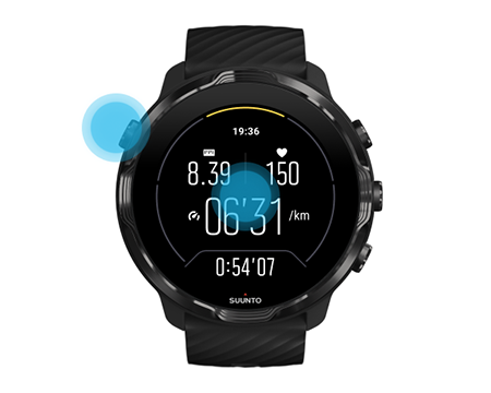

Réveiller l'écran durant la pratique d'un sport
Lors de l'enregistrement d'un exercice avec l'appli Suunto Wear, l'affichage et les gestes permettant d'interagir avec votre montre sont optimisés pour le sport et pour garantir une autonomie prolongée de la batterie.
Vos statistiques pendant la séance d'exercice sont toujours visibles, mais pour réveiller l'écran, vous pouvez :
  • Appuyer sur le bouton Marche/Arrêt
  • Toucher l'écran
wake-up-display-during-exercise
