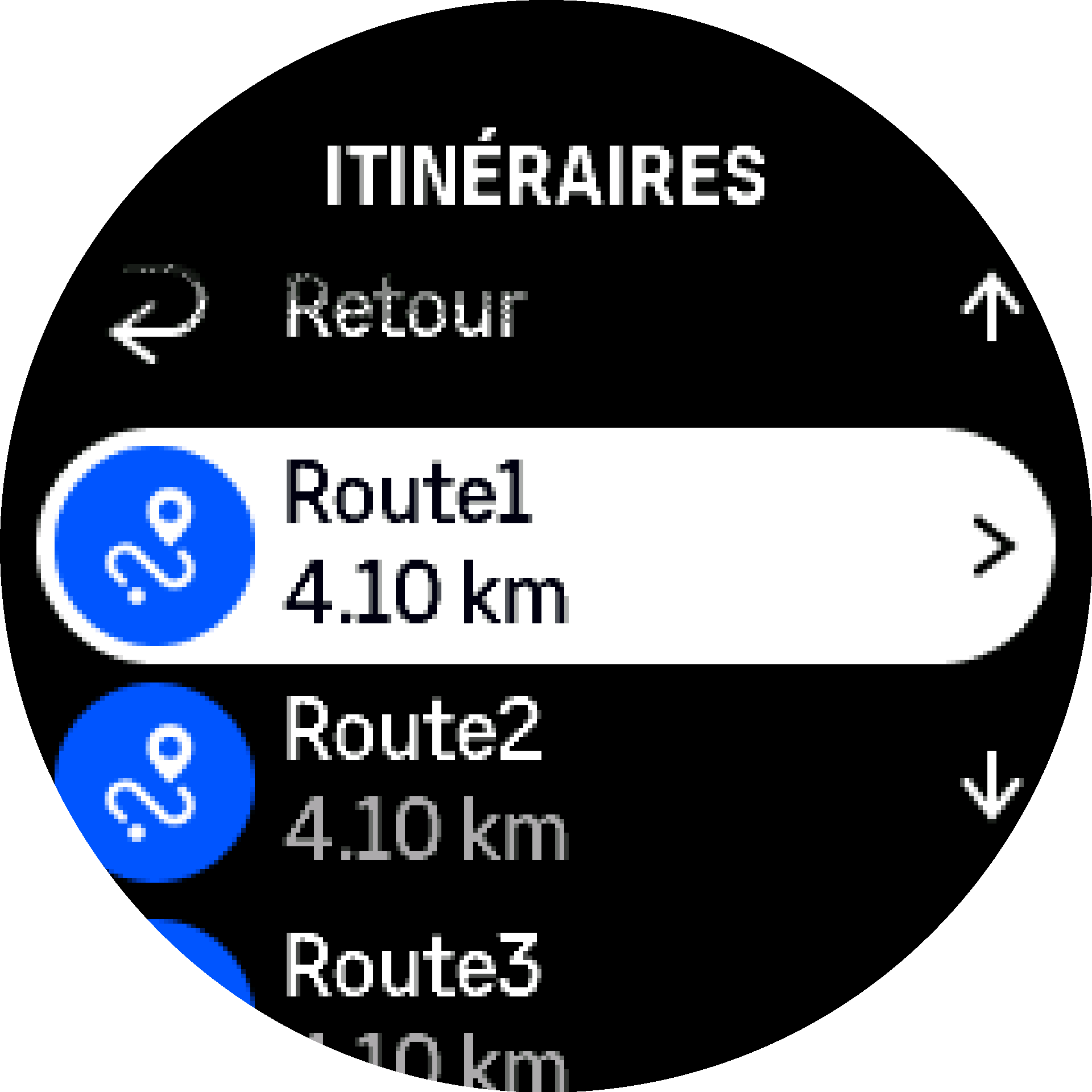

  3. Faites défiler jusqu'à Itinéraires et appuyez sur la couronne pour ouvrir votre liste d'itinéraires.
  4. Faites défiler la liste jusqu'à l'itinéraire que vous voulez emprunter et appuyez sur la couronne.
    Routes list S9PP

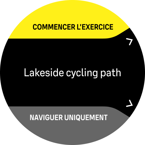

  5. Sélectionnez l'itinéraire en appuyant sur le bouton supérieur.
  6. Sélectionnez Commencer l'exercice si vous voulez utiliser l'itinéraire pour vous entraîner ou sélectionnez Naviguer uniquement si vous voulez uniquement naviguer le long de l'itinéraire.
    Itinéraires d'exercice Race

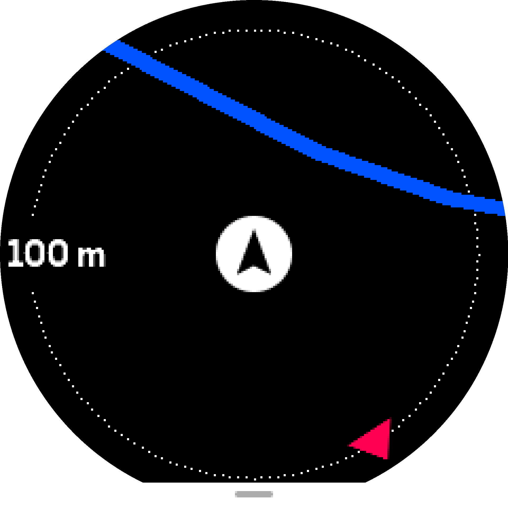

Si les cartes hors ligne sont désactivées, seul l'itinéraire s'affiche. Réglez le niveau de zoom avec la couronne.
Zoom de l'itinéraire S9PP

Lorsque vous naviguez le long d'un itinéraire, votre montre vous aide à rester sur le bon chemin en vous communiquant des données supplémentaires dans le champ Conseils de navigation situé en bas de l'écran et en vous envoyant des notifications au fur et à mesure que vous progressez le long de l'itinéraire.
Par exemple, si vous vous écartez de plus de 100 m de l'itinéraire, la montre vous signale que vous n'êtes pas sur le bon chemin. Lorsque vous revenez sur l'itinéraire voulu, elle vous l'indique également.
