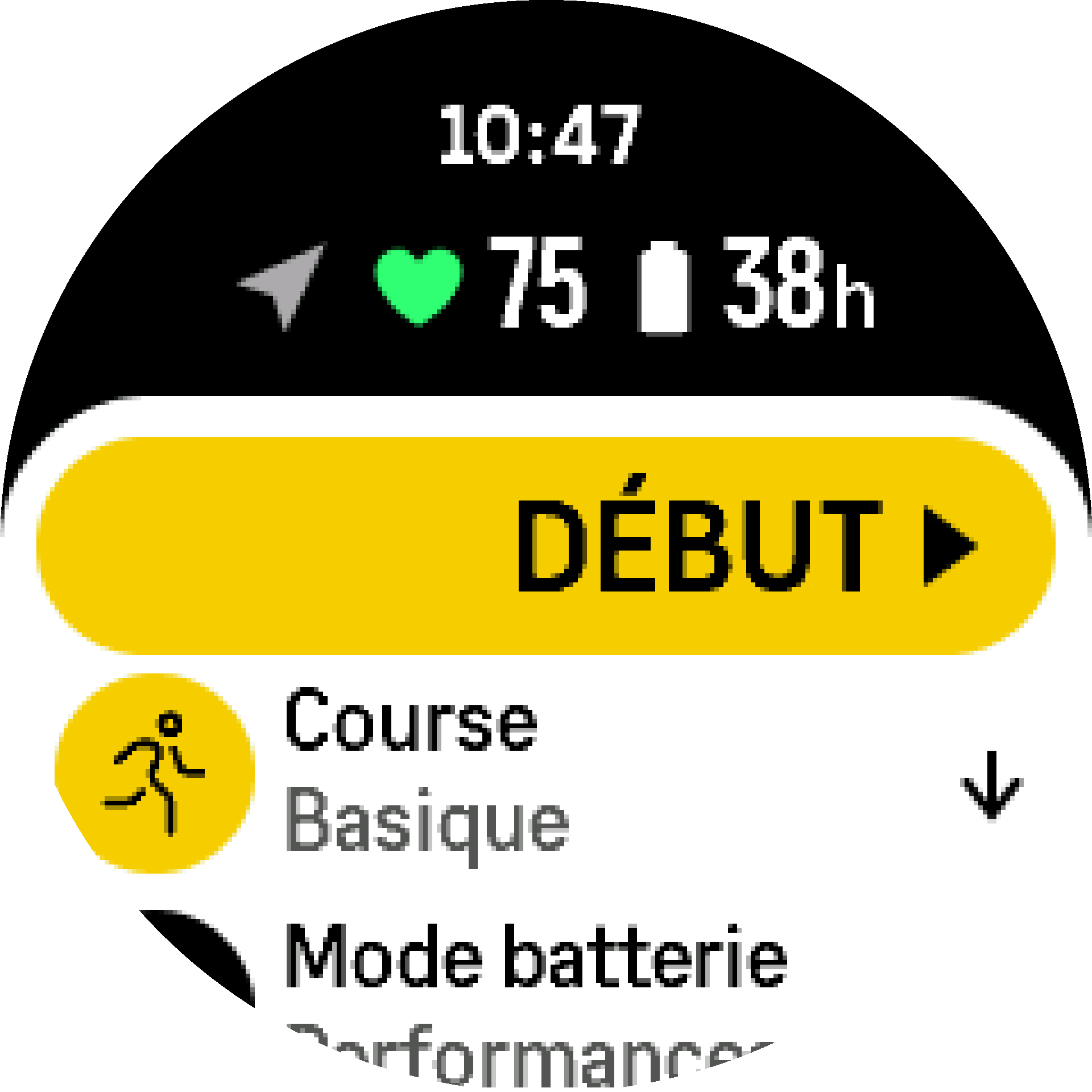

Pour enregistrer un exercice :
  1. Équipez-vous d'un capteur de fréquence cardiaque (en option).
  2. Balayez l'écran vers le bas depuis le cadran de la montre ou appuyez sur le bouton supérieur.
  3. Sélectionnez le mode sportif que vous souhaitez utiliser en faisant défiler vers le haut puis en appuyant sur le bouton central.
  4. Les options varient selon les modes sportifs ; balayez l'écran vers le haut ou appuyez sur le bouton inférieur pour faire défiler les options et appuyez sur le bouton central pour les sélectionner.
  5. Au-dessus de l'indicateur de démarrage, un ensemble d'icônes apparaît selon les équipements que vous utilisez avec le mode sportif (tels que le cardiofréquencemètre et le GPS connecté) :
    • L’icône flèche (GPS connecté) clignote en gris pendant la recherche et passe au vert dès qu'un signal est détecté.
    • L’icône cœur (fréquence cardiaque) clignote en gris pendant la recherche ; dès qu'un signal est détecté, elle est remplacée par un cœur de couleur relié à une ceinture si vous utilisez un capteur de fréquence cardiaque, ou par un cœur de couleur sans la ceinture si vous utilisez le capteur de fréquence cardiaque optique.
    • L'icône à gauche n'est visible que si vous avez un POD appairé et elle passe au vert lorsque le signal du POD est détecté.
    L'estimation de la batterie est également visible. Elle vous indique pendant combien d'heures vous pouvez continuer votre séance avant épuisement de la batterie.
    Si vous utilisez un capteur de fréquence cardiaque et si l'icône devient verte uniquement (ce qui signifie que le capteur de fréquence cardiaque optique est actif), vérifiez que le capteur de fréquence cardiaque est appairé (voir Appairage des POD et capteurs), puis réessayez.
    Vous pouvez attendre que chaque icône passe au vert (recommandé pour obtenir des données plus précises) ou commencer l'enregistrement dès que vous le souhaitez en sélectionnant Début.

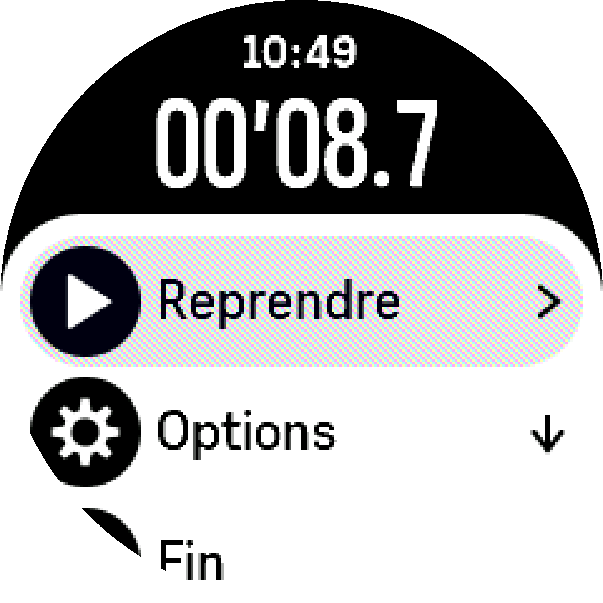

  7. Appuyez sur le bouton supérieur pour mettre en pause l'enregistrement. Arrêtez et enregistrez en sélectionnant Terminer.
    exercise paused

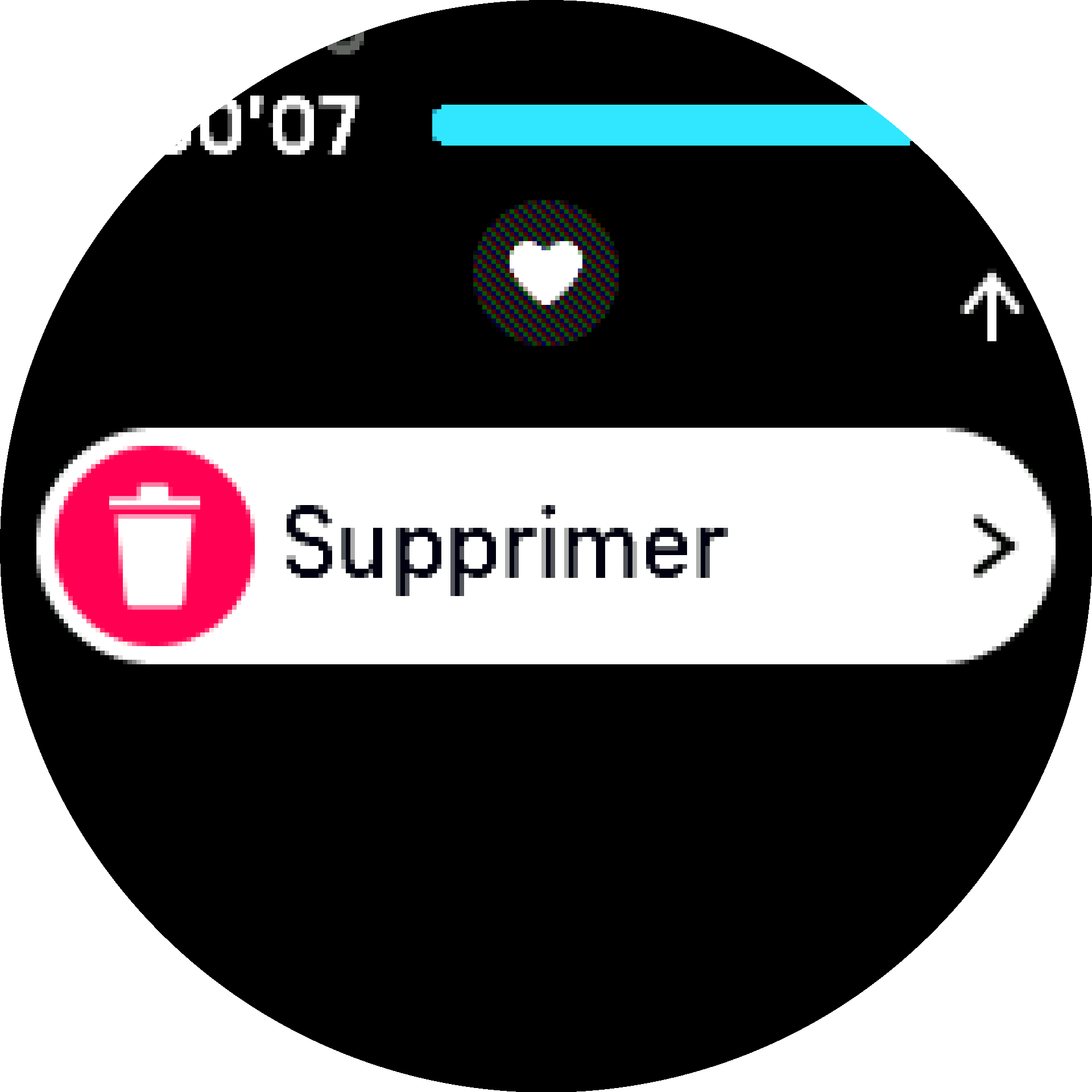

Si vous avez enregistré un exercice que vous ne voulez pas conserver, vous pouvez supprimer l’entrée du journal en faisant défiler l'écran jusqu'au bas du récapitulatif et en touchant le bouton de suppression. Vous pouvez également supprimer les enregistrements de la même manière depuis le journal.
Delete Exercise S9PP
