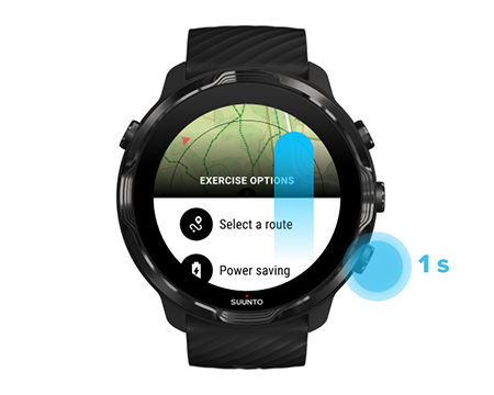

Comment modifier la Précision de la localisation pendant une séance d'exercice :
  1. Maintenez enfoncé le bouton inférieur ou effectuez un balayage vers le haut depuis le bas de l'écran pour ouvrir le menu.
  2. Faites défiler l'écran vers le bas et sélectionnez Économie d'énergie » Précision de la localisation.
  3. Définissez Précision de la localisation sur Bonne.

Gérer l'affichage permanent de la carte pendant la séance d'exercice
suunto-wear-app-exercise-enter-map-options
  1. Sélectionnez Économie d'énergie » Écran » Carte affichée en permanence.
  2. Activez Carte affichée en permanence.
  3. Pour quitter le menu, appuyez sur le bouton supérieur droit ou balayez l'écran vers le bas.
