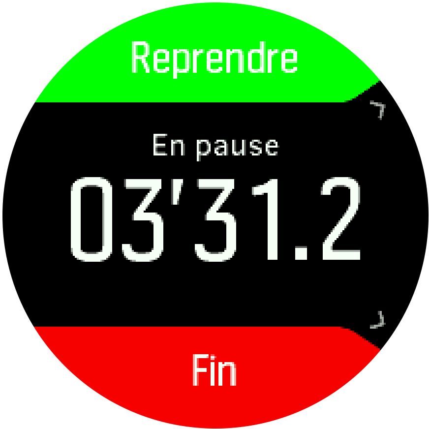

  7. Appuyez sur le bouton supérieur droit pour mettre en pause l'enregistrement. Arrêtez et sauvegardez avec le bouton inférieur droit ou continuez et reprenez l'enregistrement avec le bouton supérieur droit.
    Recording paused

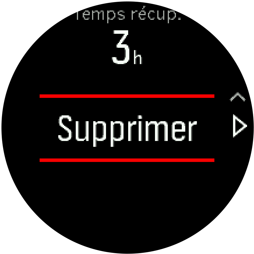

Si vous avez enregistré un exercice que vous ne voulez pas garder, vous pouvez supprimer l’entrée du journal en faisant défiler les options vers le bas jusqu'à Supprimer et confirmer avec le bouton central. Vous pouvez également supprimer les enregistrements de la même manière depuis le journal.

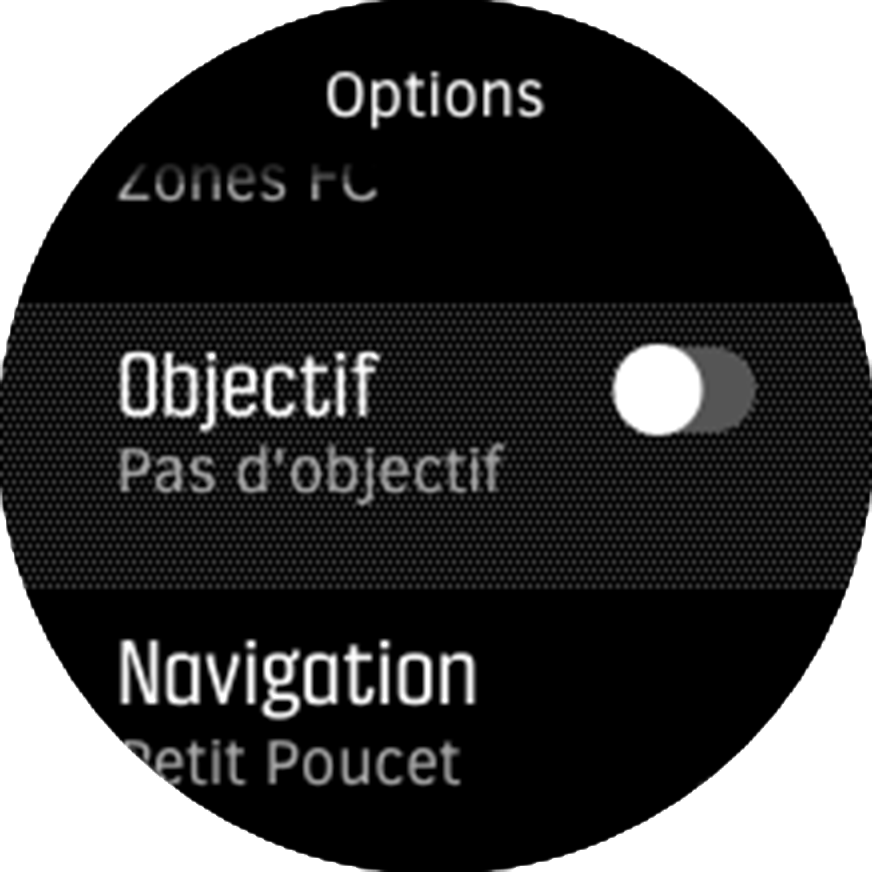

Utilisation des objectifs pendant l'exercice
Il est possible de définir différents objectifs avec votre Suunto 5 Peak pendant l'exercice.
Si le mode sportif que vous avez sélectionné comporte une option vous permettant de fixer des objectifs, vous pouvez les ajuster avant de démarrer l'enregistrement en appuyant sur le bouton inférieur droit.
Sport Mode Targets S5
Pour vous exercer avec l'objectif général :
  1. Avant de démarrer l'enregistrement d'un exercice, appuyez sur le bouton inférieur droit pour ouvrir les options du mode sportif.
  2. Sélectionnez Objectifs et appuyez sur le bouton central.
  3. Sélectionnez Durée ou Distance.
  4. Sélectionnez votre objectif.
  5. Appuyez de façon prolongée sur le bouton central pour revenir aux options des modes sportifs.
Si vous avez activé les objectifs généraux, une barre d'objectif est visible sur chaque affichage de données indiquant votre progression.
ZoneDisplay Progress Trainer
Vous recevrez également une notification lorsque vous aurez atteint 50 % de votre objectif et lorsque l'objectif que vous avez sélectionné sera rempli.

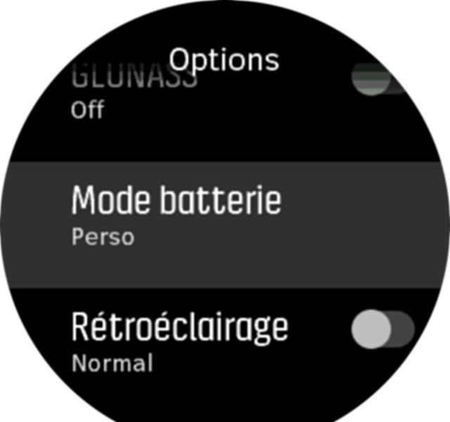

Gestion d'énergie de la batterie
Votre Suunto 5 Peak possède un système de gestion d'énergie de la batterie qui fait appel à la technologie des batteries intelligentes pour faire en sorte que votre appareil ne soit pas à court d'énergie lorsque vous en avez le plus besoin.
Avant le démarrage de l'enregistrement d'un exercice (voir Enregistrer un exercice), une estimation de l'autonomie restante dans le mode batterie actuellement sélectionné s'affiche.
Running mode start S9 Peak
Il existe trois modes batterie prédéfinis : Performance (par défaut), Endurance et Tour. Le passage de l'un de ces modes à l'autre modifiera non seulement l'autonomie de la batterie mais aussi les performances de la montre.
REMARQUE:
Par défaut, le mode Tour désactive l'ensemble du suivi de la fréquence cardiaque (poignet et thorax). Pour activer le suivi de la fréquence cardiaque en mode Tour, allez dans Options sous l'indicateur de démarrage.
Avant de démarrer l'enregistrement d'un exercice, vous pouvez appuyer sur Options » Mode batterie pour changer de mode batterie et voir la façon dont chaque mode va affecter les performances de la montre.
Battery Modes S9
CONSEIL:
Vous pouvez aussi changer rapidement de mode batterie dans l'affichage de démarrage de l'enregistrement d'un exercice en appuyant sur le bouton supérieur droit.
En plus de ces quatre modes batterie prédéfinis, vous pouvez créer un mode batterie personnalisé avec vos propres paramètres. Le mode personnalisé est spécifique au mode sportif choisi, ce qui permet de créer un mode batterie personnalisé pour chaque mode sportif.
REMARQUE:
Si vous commencez à naviguer ou si vous utilisez les données de navigation pendant un exercice, par exemple l'heure d'arrivée prévue, l'exactitude du GPS passe à Meilleure, quel que soit le mode batterie sélectionné.

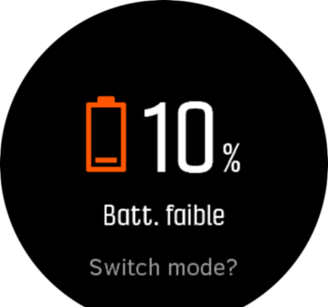

Notifications de la batterie
En plus des modes batterie, votre montre utilise des rappels intelligents pour vous aider à vérifier que votre appareil dispose d'une autonomie suffisante pour votre prochaine aventure. Certains rappels anticipés reposent par exemple sur votre historique d'activité. Vous recevez aussi une notification par exemple lorsque votre montre remarque que la batterie va se décharger entièrement pendant l'enregistrement d'une activité. Elle vous suggère alors de passer à un mode batterie différent.
Battery Warning S9
Votre montre vous alerte lorsque la batterie n'a plus que 20 % de charge, et à nouveau lorsqu'elle est descendue à 10 %.

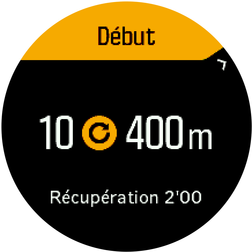

Les entraînements fractionnés consistent en une série d’efforts répétés, de plus ou moins forte intensité. Avec votre Suunto 5 Peak, vous pouvez définir dans la montre votre propre entraînement fractionné pour chaque mode sportif.
Pour définir vos intervalles, vous devez donner quatre renseignements :
  • Intervalles : commande marche/arrêt qui active ou désactive l'entraînement fractionné. Lorsque vous activez cette option, un affichage d'entraînement fractionné s'ajoute à votre mode sportif.
  • Répétitions : le nombre d'ensembles d'intervalles + récupérations que vous souhaitez réaliser.
  • Intervalle : la longueur de votre intervalle de haute intensité, basée sur la distance ou la durée.
  • Récupération : la longueur de votre temps de repos entre les intervalles, basée sur la distance ou la durée.
Gardez à l'esprit que si vous utilisez la distance pour définir vos intervalles, vous devez utiliser un mode sportif mesurant la distance. La mesure peut par exemple être basée sur le GPS, sur un Foot POD ou sur un Bike POD.
REMARQUE:
Vous ne pouvez pas activer la navigation lorsque vous utilisez les intervalles.
Pour vous entraîner avec les intervalles :
  1. Depuis l'écran de lancement, sélectionnez votre sport.
  2. Avant de démarrer l'enregistrement d'un exercice, appuyez sur le bouton inférieur droit pour ouvrir les options du mode sportif.
  3. Faites défiler les options vers le bas jusqu'à Intervalles et appuyez sur le bouton central.
  4. Activez les intervalles et réglez les paramètres décrits plus haut.
    Paramètres d'entraînement fractionné Trainer
  5. Faites défiler les options vers le haut jusqu'à Retour et confirmez avec le bouton central.
  6. Appuyez sur le bouton supérieur droit jusqu'à atteindre la vue de démarrage et démarrez votre exercice de la manière habituelle.
  7. Appuyez sur le bouton inférieur gauche pour changer de vue et afficher les intervalles et appuyez sur le bouton supérieur droit lorsque vous êtes prêt à démarrer votre entraînement fractionné.
    Démarrage de l'entraînement fractionné Trainer

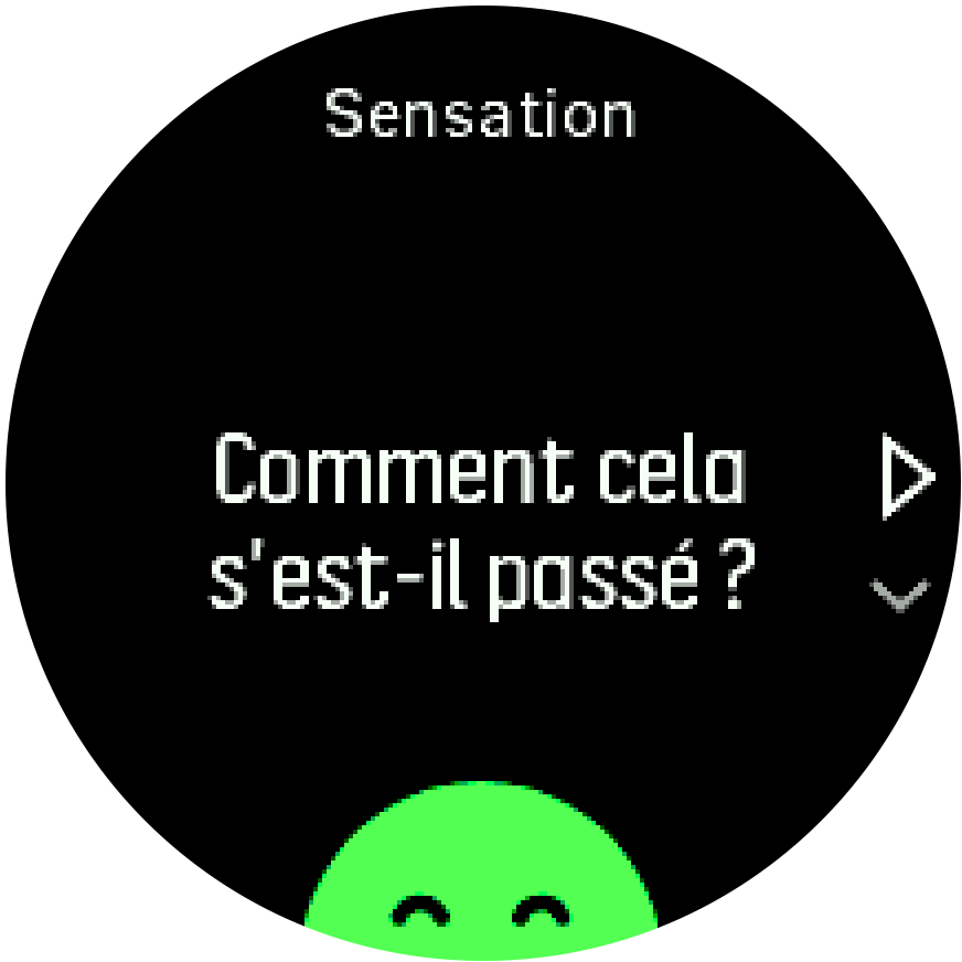

Ressenti
Si vous vous entraînez régulièrement, l'évolution de votre ressenti après chaque séance est un indicateur important de votre condition physique globale.
Vous avez le choix entre cinq degrés de ressenti :
  • Médiocres
  • Moyennes
  • Bonnes
  • Très bonnes
  • Excellentes
Il vous appartient de décider ce que signifient exactement ces options. L'important est de les utiliser de façon cohérente.
Pour chaque séance d'entraînement, vous pouvez enregistrer votre ressenti sur la montre directement après l'arrêt de l'enregistrement en répondant à la question « Comment cela s'est-il passé ? ».
feeling how was it Trainer
Vous pouvez passer la question en appuyant sur le bouton central.
