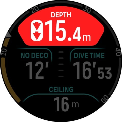

alarme de dépassement de plafondLe plafond de décompression a été dépassé de plus de 0,6 m (2 ft) sur une plongée avec décompression.Descendez sous la profondeur de plafond indiquée.

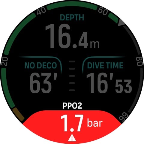

alarme ppo2la pression partielle d'oxygène dépasse le niveau maximal (>1,6).Remontez immédiatement ou passez à un gaz avec un pourcentage d'oxygène plus faible.
alarme ppo2 définieLa pression partielle d'oxygène dépasse le niveau défini pour le gaz.Remontez immédiatement ou passez à un gaz avec un pourcentage d'oxygène plus faible.

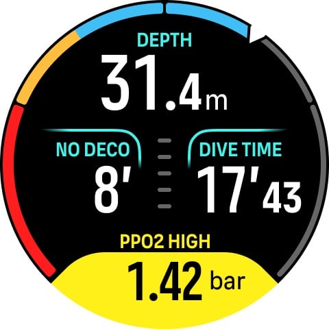

En plus des alarmes obligatoires, il existe des alarmes de pression de la bouteille, de profondeur et de durée de la plongée pouvant être configurées par l'utilisateur. Pour chaque alarme, vous pouvez choisir d'utiliser des tonalités brèves, longues ou de les désactiver. Vous pouvez choisir d'activer les alertes par vibrations en plus des tonalités, ou, si vous souhaitez mettre en sourdine toutes les tonalités, utiliser uniquement les alertes par vibrations.
En plus des options sonores et de vibrations, vous pouvez choisir entre deux aspects : Notification (cyan) ou Attention (jaune). Vous pouvez définir un maximum de cinq alarmes pour chaque type d'alarme. Lorsqu'une alarme apparaît à l'écran, vous pouvez l'effacer en appuyant sur un bouton.
