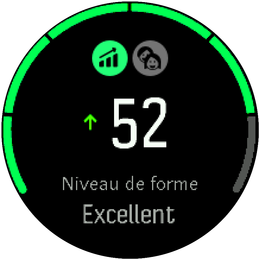

Votre niveau de forme estimé actuel apparaît dans l'affichage du niveau de forme. Depuis le cadran de montre, appuyez sur le bouton inférieur droit pour accéder à l'affichage du niveau de forme..
Si votre montre n'a pas encore estimé votre condition physique, l'affichage du niveau de forme va vous donner de nouvelles instructions.
Les données historiques issues des séances de course à pied et de marche enregistrées jouent un rôle dans l'exactitude de l'estimation de votre VO2max. Plus vous enregistrez d'activités avec votre Suunto 5 Peak, plus l'estimation de votre VO2max devient précise.
Il existe huit niveaux de forme, du plus bas au plus élevé : Très mauvais, Mauvais, Normal, Moyen, Bon, Très bon, Excellent et Supérieur. La valeur dépend de votre âge et de votre sexe – plus la valeur est élevée, plus votre niveau de forme est bon.

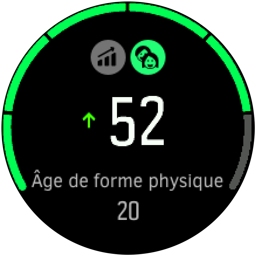

Appuyez sur le bouton supérieur gauche pour voir l'estimation de votre âge de forme physique. L'âge de forme physique est une valeur métrique qui réinterprète votre valeur de VO2max en termes d'âge. La pratique régulière des types d'activité physique adéquats vous aidera à booster votre VO2max et à abaisser votre âge de forme physique.
L'amélioration de la VO2max est hautement individuelle et dépend de facteurs comme l'âge, le sexe, la génétique et les entraînements passés. Si vous êtes déjà en très bonne condition physique, l'augmentation de votre niveau de forme sera plus lente. Si vous commencez tout juste à vous exercer régulièrement, vous pourrez constater une amélioration rapide de votre condition physique.
