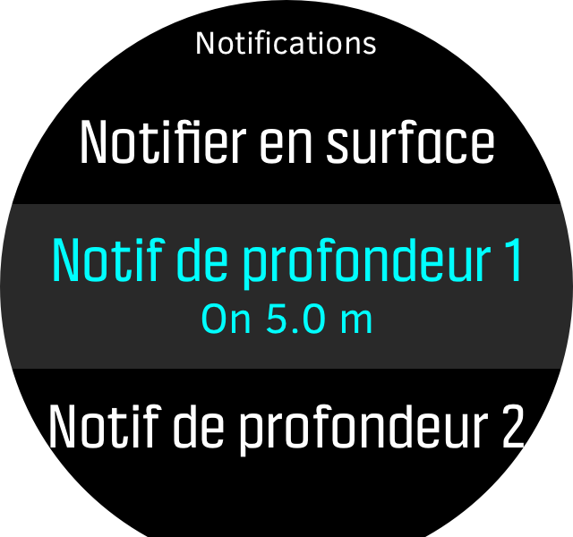

En mode Free, accédez à Menu principal » Paramètres de plongée » NOTIFICATIONS.
Menu freedive notify D5
À l'aide du bouton supérieur ou inférieur, sélectionnez Notifier en surface ou Notification de profondeur 1, 2, 3, 4 ou 5.
Les notifications sont désactivées par défaut. Pour définir des notifications de profondeur :
  1. Activez les notifications avec le bouton supérieur.

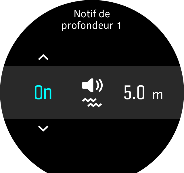

  2. Utilisez le bouton central pour faire défiler horizontalement et sélectionner le type d'alarme et la profondeur de notification. Vous pouvez sélectionner une notification sonore, par vibrations ou les deux.
    Menu freedive notify set D5
  3. Défilez jusqu’à l'option la plus à droite avec le bouton central pour régler la profondeur en mètres.
