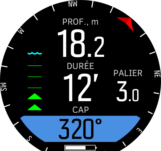

La fenêtre commutable affiche le cap au format numérique.

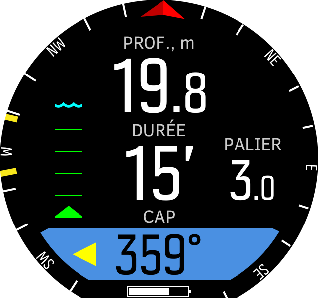

Une fois le relèvement verrouillé, des barres jaunes apparaissent à l’écran et indiquent l’angle de verrouillage du relèvement :
Bearing Left

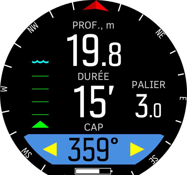

Lorsque le relèvement est à 0°, aucune flèche ne s'affiche à côté de la valeur, comme illustré ci-dessus. Lorsque le relèvement est à 180°, deux flèches jaunes s'affichent à côté de la valeur :
Bearing both arrows D5
Une flèche jaune indique la direction dans laquelle vous devez tourner :
Bearing Left
