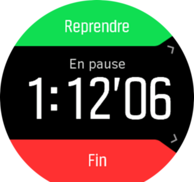

  2. Appuyez sur le bouton supérieur pour mettre en pause l'enregistrement. Arrêtez et sauvegardez avec le bouton inférieur ou continuez avec le bouton supérieur.
    Recording paused Spartan

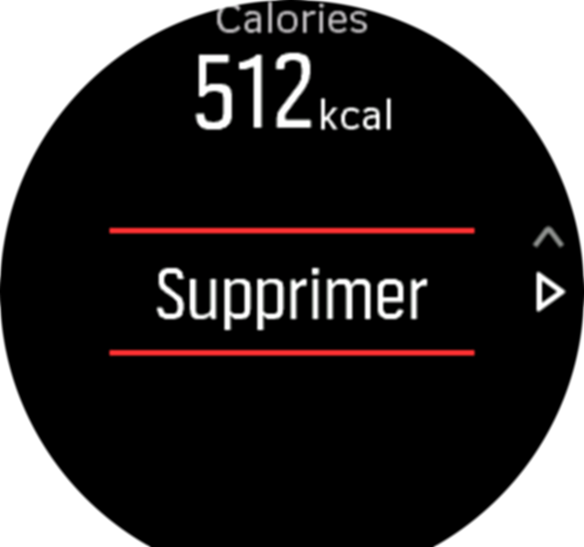

Si vous avez enregistré un exercice que vous ne voulez pas garder, vous pouvez supprimer l’entrée du journal en faisant défiler l'écran jusqu'au bas du récapitulatif et en touchant le bouton de suppression. Vous pouvez également supprimer les enregistrements de la même manière depuis le journal.
Log delete

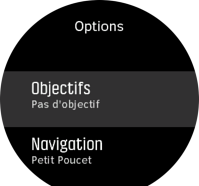

Vous pouvez naviguer le long d'un itinéraire ou vers un POI tandis que vous enregistrez un exercice.
Le GPS doit être activé dans le mode sportif que vous utilisez pour permettre l'accès aux options de navigation. Si la précision GPS du mode sportif est Satisfaisante ou Bonne, lorsque vous sélectionnez un itinéraire ou un POI, elle passe à Meilleure.
Pour naviguer pendant l'exercice :
  1. Créez un itinéraire ou un POI dans l'application Suunto et synchronisez votre montre si vous ne l'avez pas encore fait.
  2. Sélectionnez un mode sportif qui utilise le GPS, puis faites défiler l'écran vers le haut avec votre doigt ou appuyez sur le bouton inférieur pour ouvrir les options. Vous pouvez également démarrer votre enregistrement, puis appuyer de façon prolongée sur le bouton central pour ouvrir les options du mode sportif.
  3. Faites défiler les options jusqu'à Navigation et touchez le réglage ou appuyez sur le bouton central.
  4. Faites défiler l'écran vers le haut et vers le bas avec votre doigt ou appuyez sur le bouton supérieur et sur le bouton inférieur pour sélectionner une option de navigation, puis appuyez sur le bouton central.
  5. Sélectionnez l'itinéraire que vous voulez emprunter ou le POI vers lequel vous voulez naviguer et appuyez sur le bouton central. Ensuite, appuyez sur le bouton supérieur pour commencer à naviguer.
Si vous n'avez pas encore démarré l'enregistrement de l'exercice, la dernière étape vous renvoie aux options du mode sportif. Remontez jusqu'à la vue de départ et démarrez votre enregistrement de la manière habituelle.
Pendant l'exercice, faites défiler l'écran vers la droite avec votre doigt ou appuyez sur le bouton central pour aller à l'affichage de la navigation. Vous y verrez l'itinéraire ou le POI que vous avez sélectionné. Pour en savoir plus sur l'affichage de la navigation, voir Navigation vers un POI et Itinéraires.
Dans cet affichage, vous pouvez faire défiler l'écran vers le haut avec votre doigt ou appuyer sur le bouton inférieur pour ouvrir vos options de navigation. Depuis les options de navigation, vous pouvez par exemple sélectionner un autre itinéraire ou un autre POI, vérifier les coordonnées de votre position actuelle ou encore mettre fin à la navigation en sélectionnant Petit Poucet.

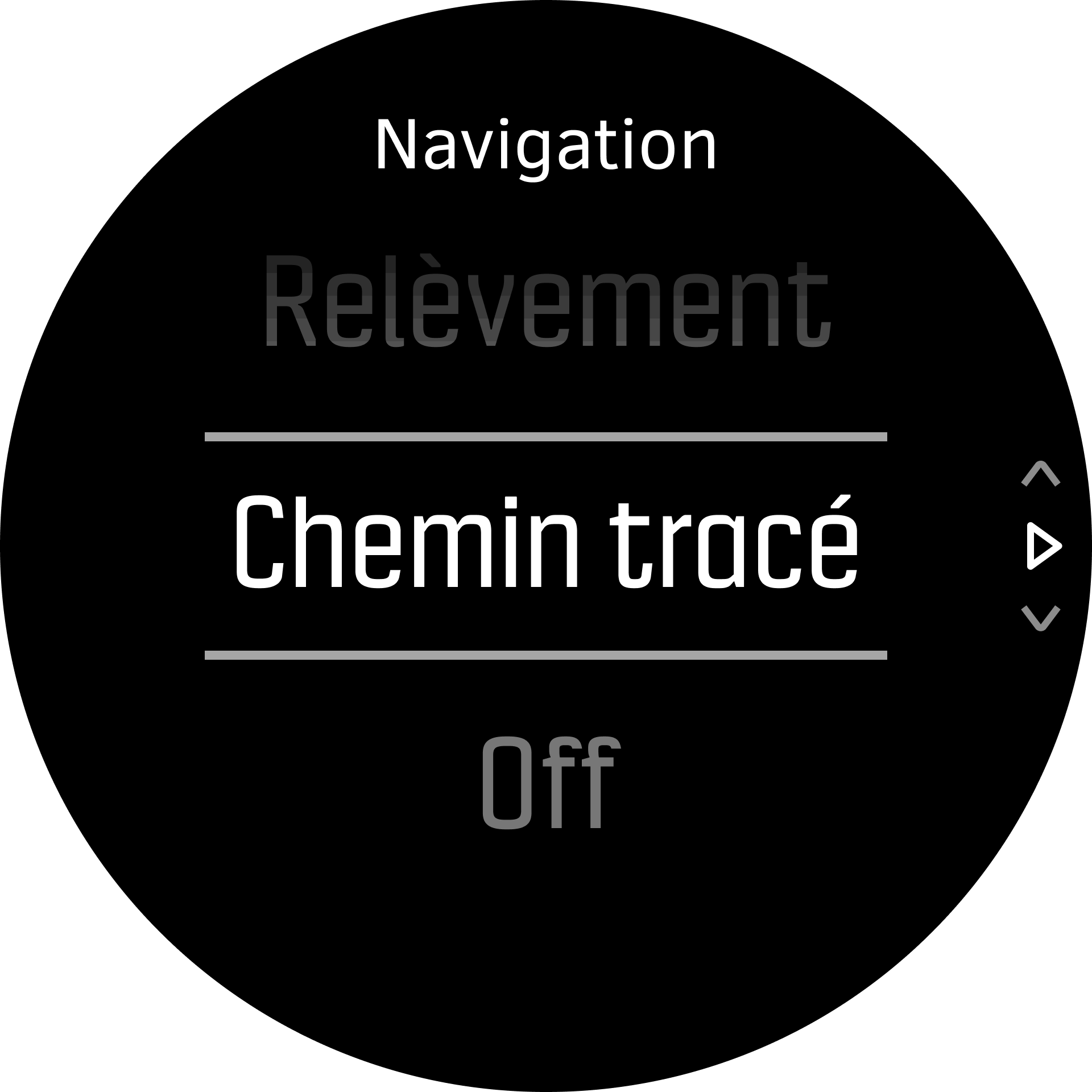

Chemin tracé
En ville, le GPS peut avoir du mal à vous suivre. Si vous sélectionnez l'un de vos itinéraires prédéfinis et que vous suivez cet itinéraire, le GPS de la montre sert exclusivement à localiser où vous vous trouvez sur l'itinéraire prédéfini, et ne crée pas de piste de la course. La piste enregistrée sera identique à l'itinéraire utilisé pour la course.
Snap To Route
Pour utiliser Chemin tracé pendant la séance d'exercice :
  1. Créez un itinéraire dans l'appli Suunto et synchronisez votre montre si vous ne l'avez pas encore fait.
  3. Faites défiler les options et appuyez sur Navigation ou sur le bouton central.
  4. Sélectionnez Chemin tracé et appuyez sur le bouton central.
  5. Sélectionnez l'itinéraire que vous voulez emprunter et appuyez sur le bouton central.
  6. Appuyez sur le bouton supérieur ou touchez Naviguer.
Commencez votre séance d'exercice normalement et suivez l'itinéraire sélectionné.

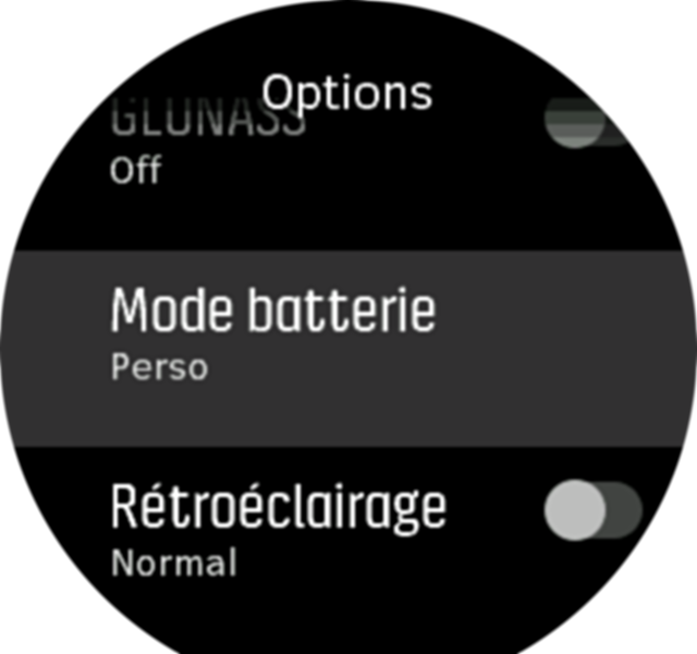

Dans l'affichage de démarrage, appuyez sur Options » Mode batterie pour changer de mode batterie et voir comment chaque mode affecte la performance de la montre.
Battery Modes S9
CONSEIL:
Vous pouvez aussi changer rapidement de mode batterie dans l'affichage de démarrage en appuyant sur le bouton supérieur.

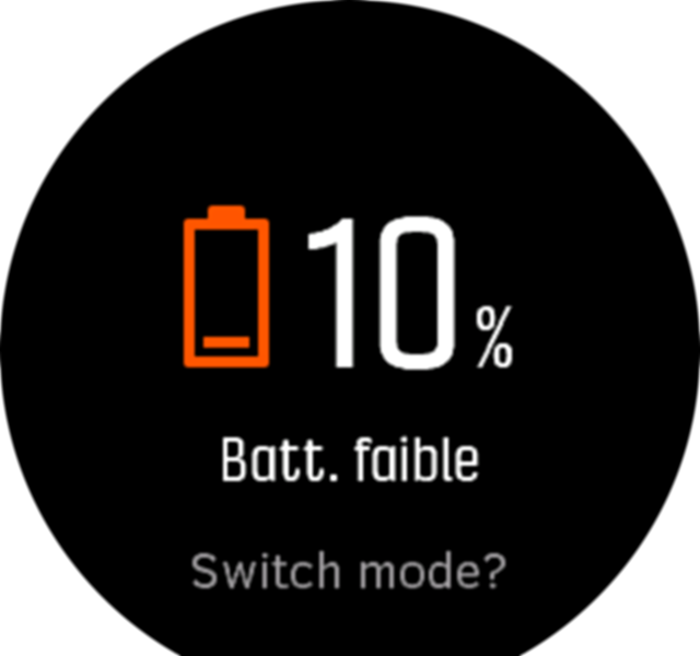

Notifications de la batterie
En plus des modes batterie, votre montre utilise des rappels intelligents pour vous aider à vérifier que votre appareil dispose d'une autonomie suffisante pour votre prochaine aventure. Certains rappels anticipés reposent par exemple sur votre historique d'activité. Vous recevez aussi une notification par exemple lorsque votre montre remarque que la batterie va se décharger entièrement pendant l'enregistrement d'une activité. Elle vous suggère alors de passer à un mode batterie différent.
Battery Warning S9
Votre montre vous alerte lorsque la batterie n'a plus que 20 % de charge, et à nouveau lorsqu'elle est descendue à 10 %.

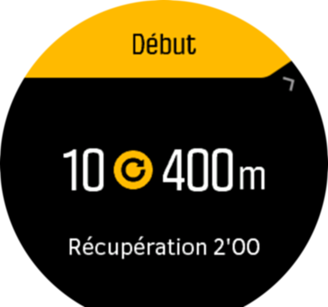

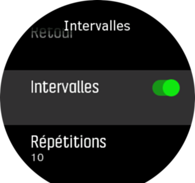

Entraînement fractionné
Les entraînements fractionnés sont communs et consistent en des séries d’efforts répétées de plus ou moins forte intensité. Avec votre Suunto 9, vous pouvez définir dans la montre votre propre intervalle d'entraînement pour chaque mode sportif.
Pour définir vos intervalles, vous devez donner quatre renseignements :
  • Intervalles : commande marche/arrêt qui active ou désactive l'entraînement fractionné. Lorsque vous activez cette option, un affichage d'entraînement fractionné s'ajoute à votre mode sportif.
  • Répétitions : le nombre d'ensembles d'intervalles + récupérations que vous souhaitez réaliser.
  • Intervalle : la longueur de votre intervalle de haute intensité, basée sur la distance ou la durée.
  • Récupération : la longueur de votre temps de repos entre les intervalles, basée sur la distance ou la durée.
Gardez à l'esprit que si vous utilisez la distance pour définir vos intervalles, vous devez utiliser un mode sportif mesurant la distance. La mesure peut par exemple être basée sur le GPS, sur un Foot POD ou sur un Bike POD.
REMARQUE:
Vous ne pouvez pas activer la navigation lorsque vous utilisez les intervalles.
Pour vous entraîner avec les intervalles :
  1. Avant de démarrer l'enregistrement d'un exercice, faites défiler l'écran vers le haut avec votre doigt ou appuyez sur le bouton inférieur pour ouvrir les options du mode sportif.
  2. Faites défiler les options vers le bas jusqu'à Intervalles et touchez le réglage ou appuyez sur le bouton central.
  3. Activez les intervalles et réglez les paramètres décrits plus haut.
    Paramètres de l'entraînement fractionné
  4. Faites défiler l'affichage jusqu'à la vue de démarrage et commencez normalement votre exercice.
  5. Faites défiler l'écran vers la gauche avec votre doigt ou appuyez sur le bouton central jusqu'à atteindre l'affichage des intervalles, puis appuyez sur le bouton supérieur lorsque vous êtes prêt à commencer votre entraînement fractionné.
    Démarrage de l'entraînement fractionné
  6. Si vous voulez interrompre votre entraînement fractionné avant d'avoir accompli toutes vos répétitions, appuyez de façon prolongée sur le bouton central pour ouvrir les options du mode sportif et désactivez l'option Intervalles.

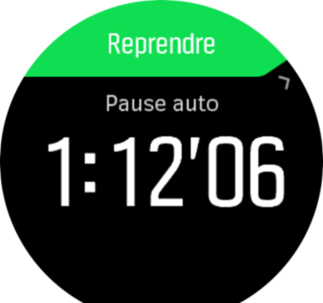

Pause automatique
La pause automatique met en pause l'enregistrement de votre exercice lorsque votre vitesse est inférieure à 2 km/h (1,2 mph). Lorsque votre vitesse dépasse 3 km/h (1,9 mph), l'enregistrement reprend automatiquement.
Vous pouvez activer ou désactiver la fonction de pause automatique dans les paramètres de chaque mode sportif dans la montre avant de commencer l'enregistrement de votre exercice.

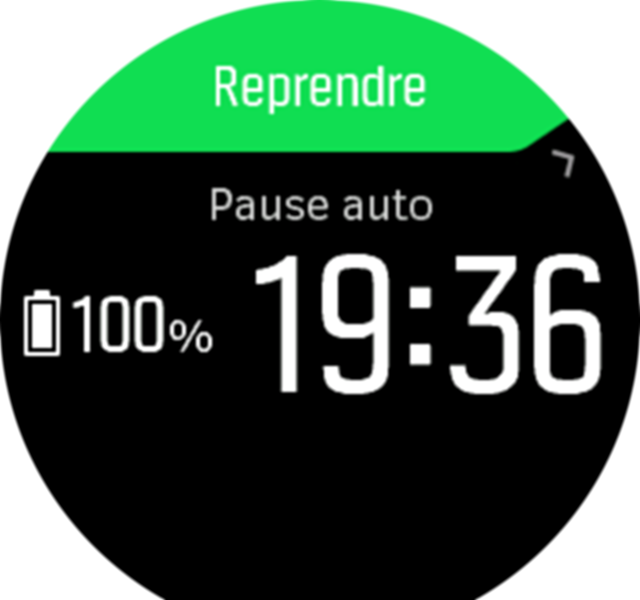

Si la fonction de pause automatique est activée pendant un enregistrement, un message contextuel vous avertit lors de la mise en pause automatique de l'enregistrement.
autopause
Appuyez sur le message contextuel de reprise pour vérifier l'heure actuelle et le niveau de la batterie.
autopause time
Vous pouvez laisser l'enregistrement reprendre automatiquement dès que vous recommencez à bouger ou le relancer manuellement à partir de l'écran contextuel en appuyant sur le bouton supérieur.

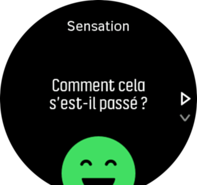

Ressenti
Si vous vous entraînez régulièrement, l'évolution de vos sensations après chaque séance est un indicateur important de votre condition physique globale. Un coach ou un entraîneur personnel pourra également utiliser la tendance de vos ressentis pour suivre votre progression au fil du temps.
Vous avez le choix entre cinq degrés de ressenti :
  • Médiocres
  • Moyennes
  • Bonnes
  • Très bonnes
  • Excellentes
Il vous appartient (ainsi qu'à votre coach) de décider ce que signifient exactement ces options. L'important est de les utiliser de façon cohérente.
Pour chaque séance d'entraînement, vous pouvez enregistrer votre ressenti sur la montre directement après l'arrêt de l'enregistrement en répondant à la question « Comment cela s'est-il passé ? ».
feeling how was it
Vous pouvez passer la question en appuyant sur le bouton central.
