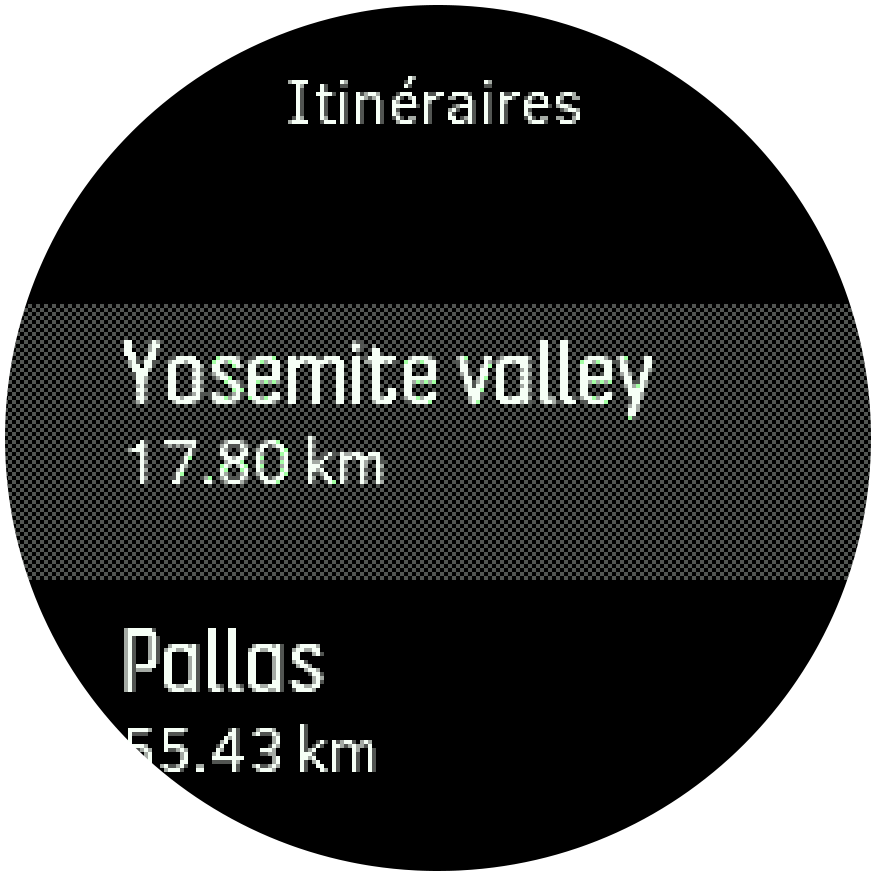

Vous pouvez utiliser votre Suunto 5 Peak pour naviguer le long d'itinéraires.
Pour naviguer le long d'un itinéraire :
  1. Appuyez sur le bouton supérieur droit pour ouvrir l'écran de lancement.
  2. Faites défiler les options jusqu'à Navigation et appuyez sur le bouton central.
    Navigation icon Trainer
  3. Faites défiler les options jusqu'à Itinéraires et appuyez sur le bouton central pour ouvrir votre liste d'itinéraires.
    Routes list Trainer
  4. Faites défiler la liste jusqu'à l'itinéraire que vous voulez emprunter et appuyez sur le bouton central.
    Routes Exercise S5
  5. Sélectionnez Commencer l'exercice si vous voulez utiliser l'itinéraire pour vous entraîner ou sélectionnez Naviguer uniquement si vous voulez uniquement naviguer le long de l'itinéraire.

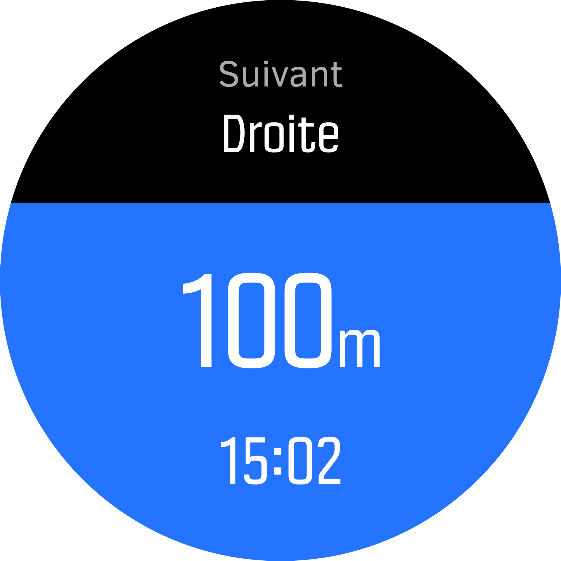

Navigation étape par étape
Lorsque vous créez des itinéraires dans l'appli Suunto, vous pouvez choisir d'activer les instructions étape par étape. Quand l'itinéraire est transféré à votre montre et utilisé pour la navigation, il vous donnera des instructions étapes par étape avec une alerte sonore et des informations sur le chemin à emprunter.

Navigation virage par virage alimentée par Komoot
Si vous êtes membre Komoot, vous pouvez trouver ou planifier des itinéraires avec Komoot et les synchroniser sur votre Suunto 5 Peak grâce à l'application Suunto. De plus, vos exercices enregistrés sur votre montre seront automatiquement synchronisés avec Komoot.
Lorsque vous utilisez la navigation par itinéraire avec votre Suunto 5 Peak parallèlement à des itinéraires issus de Komoot, votre montre vous donnera des instructions virage par virage par une alarme sonore et un SMS vous indiquant dans quelle direction tourner.
Komoot Navigation
Pour utiliser la navigation virage par virage alimentée par Komoot :
  1. Inscrivez-vous sur Komoot.com
  2. Dans l'application Suunto, sélectionnez Services partenaires.
  3. Sélectionnez Komoot et connectez-vous en utilisant les mêmes identifiants que ceux utilisés lors de votre inscription sur Komoot.
Tous vos itinéraires sélectionnés ou planifiés (appelés « tours » dans Komoot) sur Komoot seront automatiquement synchronisés avec l'application Suunto, que vous pouvez ensuite facilement transférer sur votre montre.
Suivez les instructions de la section Itinéraires et sélectionnez votre itinéraire de Komoot pour obtenir des instructions virage par virage.
