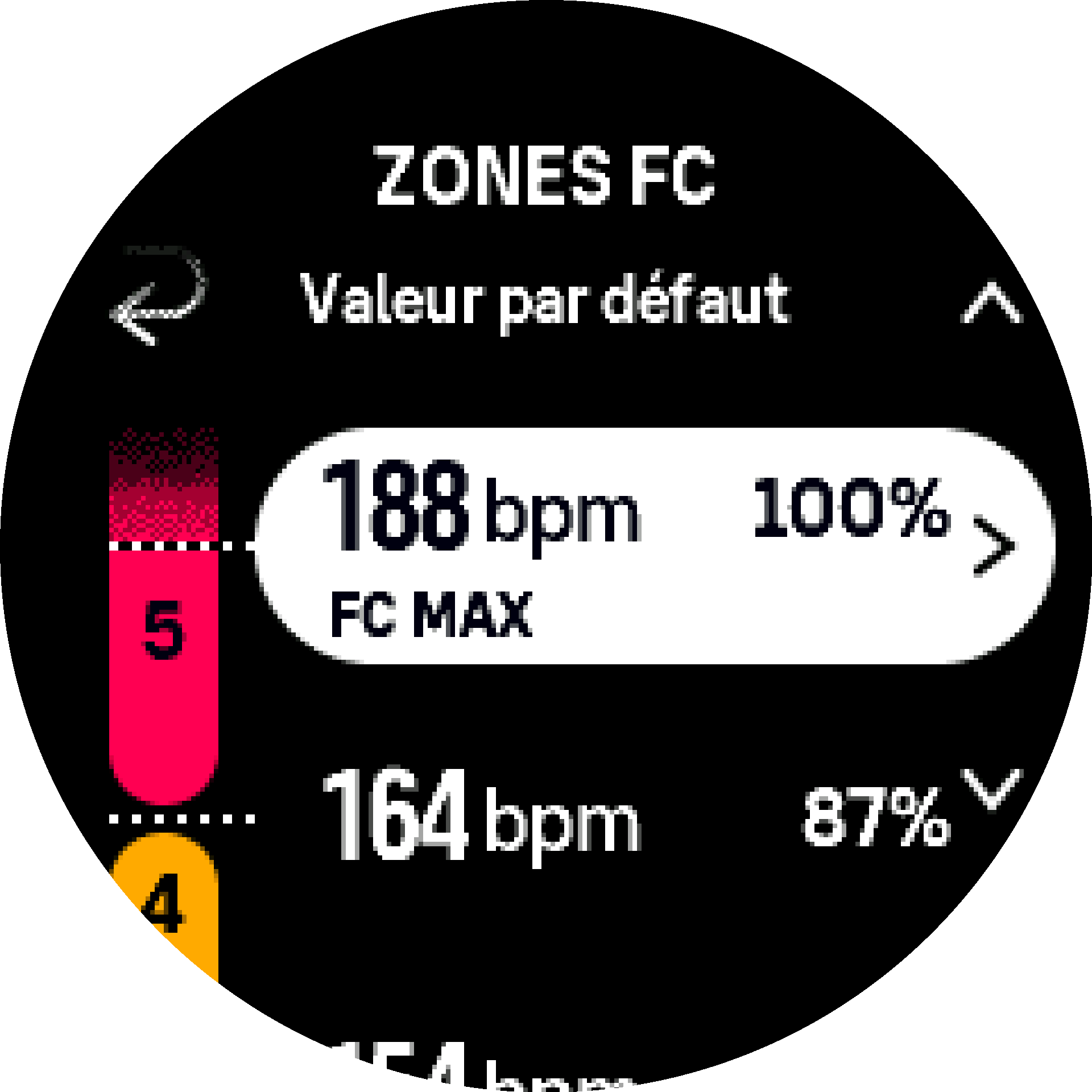

Définir la FC maxi.
Définissez votre FC maximale dans les paramètres sous Entraînement » Zones d'intensité » Zones FC par défaut pour tous les sports.
  1. Touchez la FC max (valeur la plus élevée, bpm) ou appuyez sur la couronne.
  2. Sélectionnez votre nouvelle FC max en balayant l'écran vers le haut ou vers le bas ou en tournant la couronne.
    Default Max HR S9PP
  3. Touchez votre sélection ou appuyez sur le bouton central.
  4. Pour quitter la vue des zones de FC, balayez l'écran vers la droite ou appuyez sur le bouton inférieur.

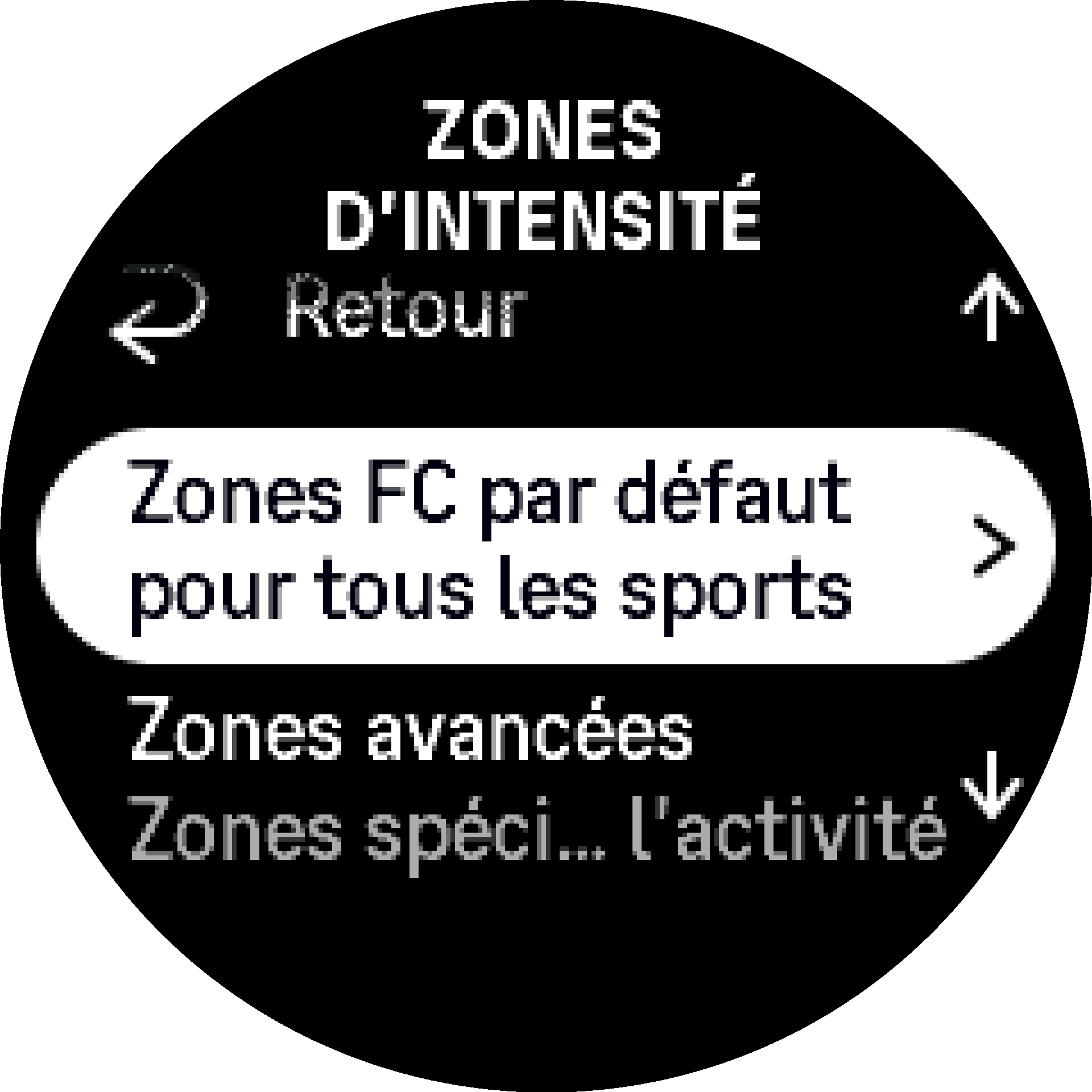

Définir les zones FC par défaut
Définissez vos zones FC par défaut dans les paramètres sous Entraînement » Zones d'intensité » Zones FC par défaut pour tous les sports.

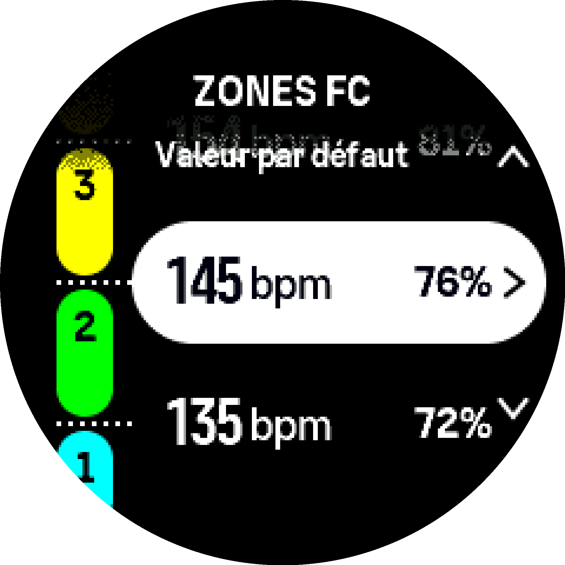

hr zones item
  1. Balayez l'écran vers le haut ou vers le bas et touchez ou appuyez sur la couronne lorsque la zone de FC que vous voulez modifier est en surbrillance.
  2. Sélectionnez votre nouvelle zone de FC en balayant l'écran vers le haut ou vers le bas ou en tournant la couronne.
    Default HR zone S9PP
  3. Touchez votre sélection ou appuyez sur la couronne.
REMARQUE:
Si vous sélectionnez Réinitialiser dans la vue des zones de FC, cette action aura pour effet de réinitialiser les zones de FC à la valeur par défaut.

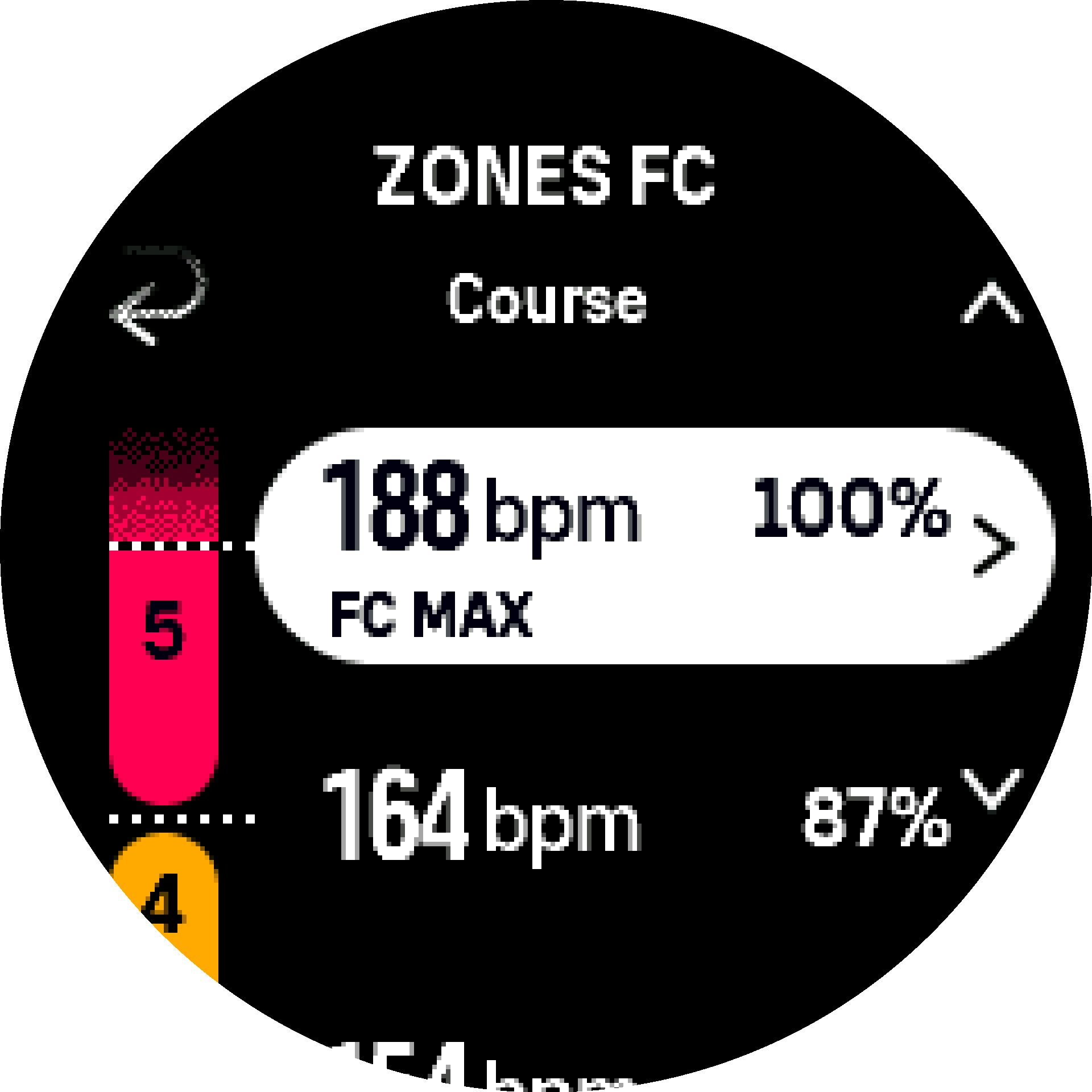

Définir des zones de FC spécifiques à l'activité
Définissez vos zones de FC spécifiques à l'activité dans les paramètres sous Entraînement » Zones d'intensité » Zones avancées.
  1. Touchez l'activité (Course ou Cyclisme) que vous voulez modifier ou appuyez sur la couronne lorsque l'activité voulue est en surbrillance.
  2. Appuyez sur la couronne pour activer les zones de FC.
  3. Balayez l'écran vers le haut ou vers le bas et touchez ou appuyez sur la couronne lorsque la zone de FC que vous voulez modifier est en surbrillance.
  4. Sélectionnez votre nouvelle zone de FC en balayant l'écran vers le haut ou vers le bas ou en tournant la couronne.
    Zone de FC S9PP avancée
  5. Touchez votre sélection ou appuyez sur la couronne.
  6. Pour quitter la vue des zones de FC, balayez l'écran vers la droite ou appuyez sur le bouton inférieur.

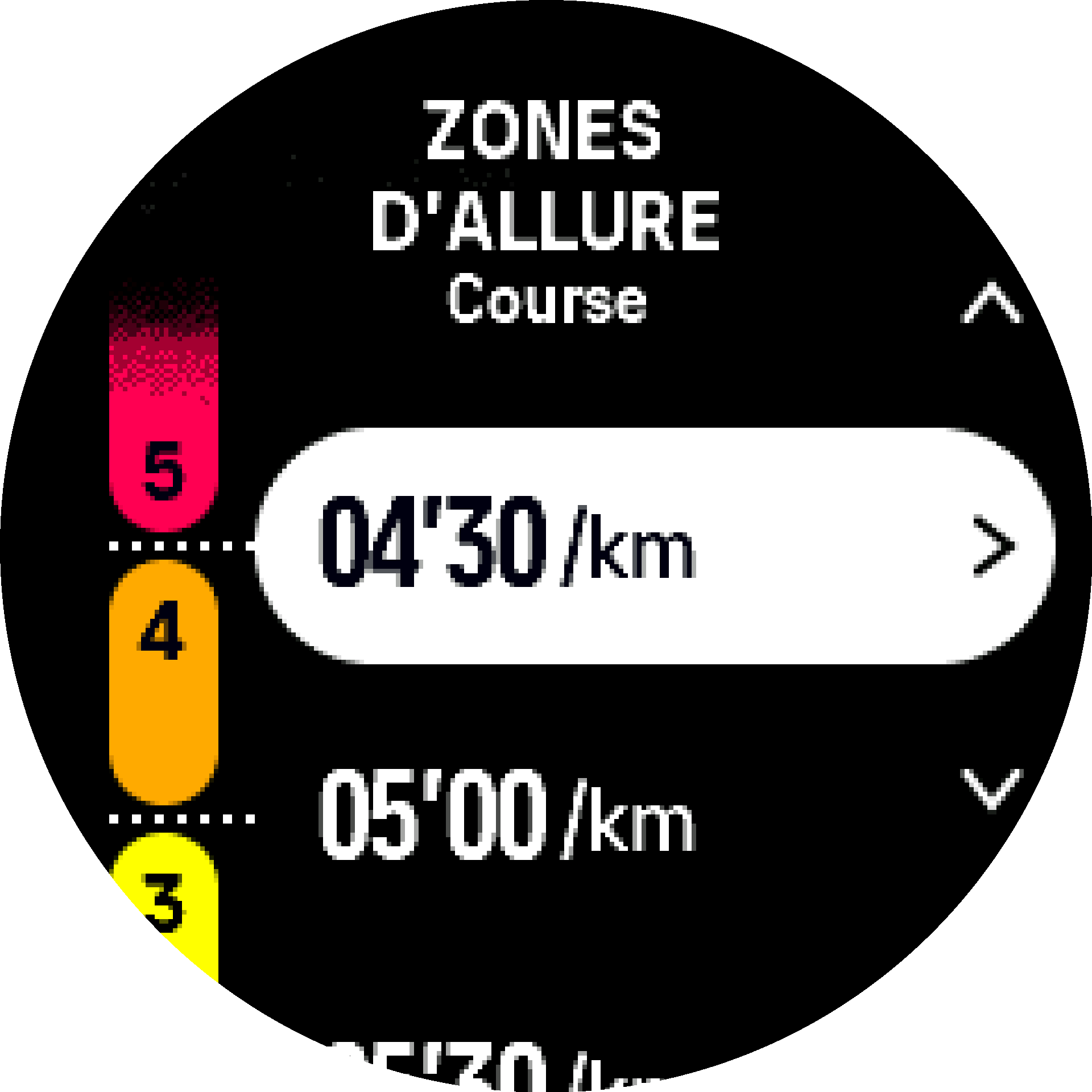

Définir les zones d'allure
Définissez vos zones d'allure spécifiques à l'activité dans les paramètres sous Entraînement » Zones d'intensité » Zones avancées.
  1. Appuyez sur Course ou Cyclisme ou sur la couronne.
  2. Balayez l'écran ou tournez la couronne et sélectionnez les zones d’allure.
  3. Balayez l'écran vers le haut ou vers le bas ou tournez la couronne et appuyez sur la couronne lorsque la zone d'allure que vous souhaitez modifier est en surbrillance.
  4. Sélectionnez votre nouvelle zone d’allure en balayant l'écran vers le haut ou vers le bas ou en tournant la couronne.
    Zones d'allure avancées S9PP
  5. Appuyez sur la couronne pour sélectionner la nouvelle valeur de la zone d'allure.
  6. Balayez l'écran vers la droite ou appuyez sur le bouton inférieur pour quitter la vue des zones d’allure.

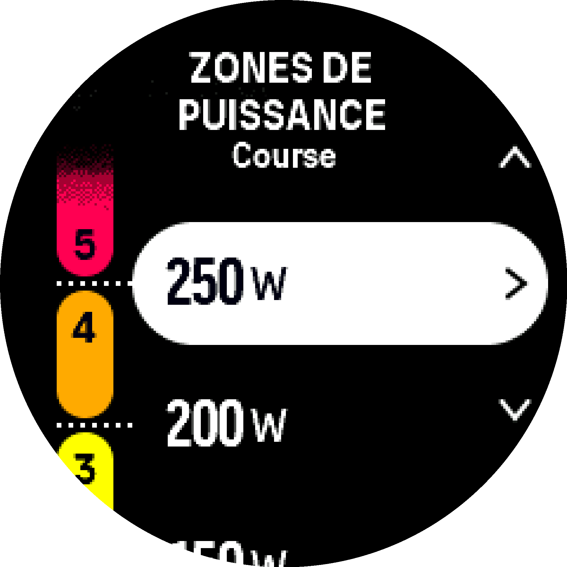

Zones de puissance
Le capteur de puissance mesure la quantité d’effort physique nécessaire pour réaliser une activité particulière. L’effort est mesuré en watts. La qualité principale d’un capteur de puissance est sa précision. Le capteur vous indique votre niveau d’effort et la puissance produite avec exactitude. L'analyse des watts vous permet également d'évaluer facilement votre progression.
Les zones de puissance vous permettent de vous entraîner à la puissance adaptée.
Suunto Race S dispose de cinq zones de puissance par défaut prêtes à l’emploi. Vous pouvez également définir vos propres zones.
Les zones de puissance sont disponibles dans tous les modes sportifs par défaut dédiés au cyclisme, au cyclisme en salle et au VTT. Pour la course à pied et le trail, vous devez utiliser les modes sportifs « Puissance » spécifiques pour accéder aux zones de puissance. Si vous utilisez des modes sportifs personnalisés, assurez-vous qu'ils font appel à un capteur de puissance afin que vous puissiez également accéder aux zones de puissance.
Définir des zones de puissance spécifiques à l'activité
Définissez vos zones de puissance spécifiques à l'activité dans les paramètres sous Entraînement » Zones d'intensité » Zones avancées.
  1. Touchez l'activité (course à pied ou cyclisme) que vous voulez modifier ou appuyez sur la couronne lorsque l'activité voulue est en surbrillance.
  2. Balayez l'écran vers le haut ou tournez la couronne et sélectionnez les zones de puissance.
  3. Balayez l'écran vers le haut ou vers le bas ou tournez la couronne et sélectionnez la zone de puissance que vous souhaitez modifier.
  4. Sélectionnez votre nouvelle zone de puissance en balayant l'écran vers le haut ou vers le bas ou en tournant la couronne.
    Zones de puissance avancées S9PP
  5. Appuyez sur la couronne pour sélectionner la nouvelle valeur de puissance.
  6. Balayez l'écran vers la droite ou appuyez sur le bouton inférieur pour quitter la vue des zones de puissance.

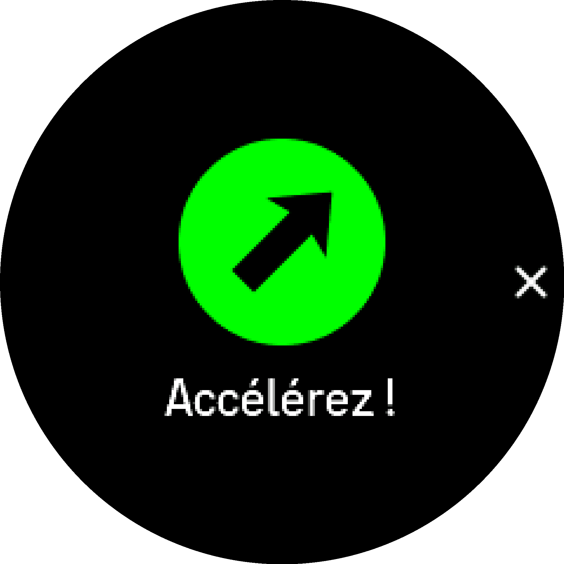

Votre montre vous alerte lorsque vous atteignez la zone cible que vous avez sélectionnée. Pendant votre exercice, elle vous invite à accélérer ou à ralentir si votre FC, votre allure ou votre puissance est en dehors de la zone cible sélectionnée.
Guidance SpeedUp S9PP
