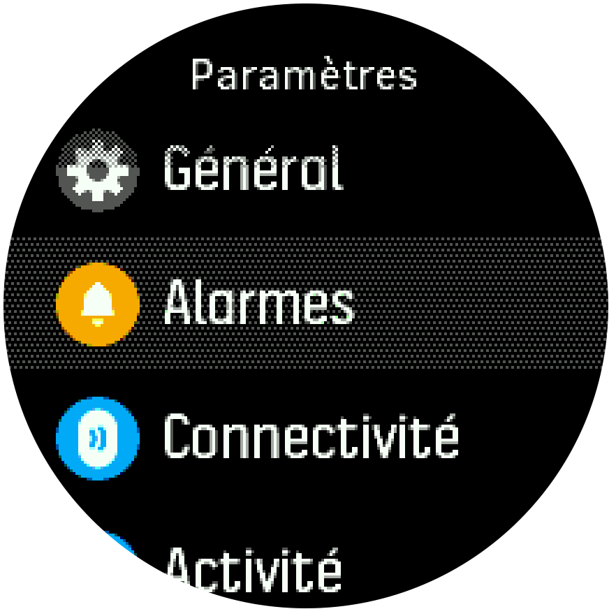

  1. Appuyez sur le bouton supérieur droit jusqu'à ce que l'icône des paramètres soit visible, puis appuyez sur le bouton central pour entrer dans le menu des paramètres.
    Settings icon
  2. Faites défiler le menu des paramètres en appuyant sur le bouton supérieur ou inférieur droit.

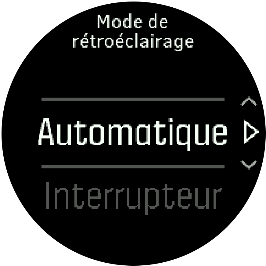

  1. Pour les paramètres dotés d'une plage de valeurs, modifiez la valeur en appuyant sur le bouton supérieur ou inférieur droit.
    Backlight mode

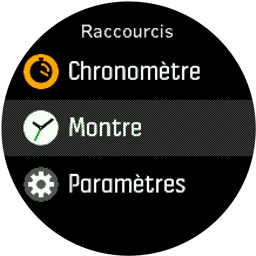

CONSEIL:
Vous pouvez également accéder aux paramètres généraux depuis le menu des raccourcis en appuyant de façon prolongée sur le bouton central.
