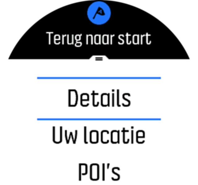

  3. Veeg omhoog of druk op de onderste knop om naar het snelmenu te gaan.
  4. Blader naar Terugvinden en tik op het scherm of druk op de middelste knop om de instelling te selecteren.
    Naar Terugvinden bladeren Spartan

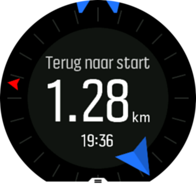

De navigatiebegeleiding wordt als laatste scherm op de geselecteerde sportmodus weergegeven.
Terugvinden-scherm Spartan

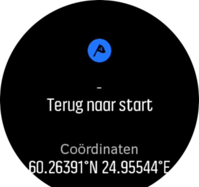

Om bijkomende details te zien met betrekking tot uw huidige positie:
  1. Veeg omhoog vanuit de weergave Terugvinden of druk op de onderste knop om het snelmenu te openen.
  2. Selecteer Details.
    Naar Terugvinden bladeren Details Spartan
  3. Veeg omhoog of druk op de onderste knop om door de lijst te bladeren.
    Terugvinden Details Spartan
Veeg naar rechts of druk op de middelste knop om de detailweergave te sluiten.
