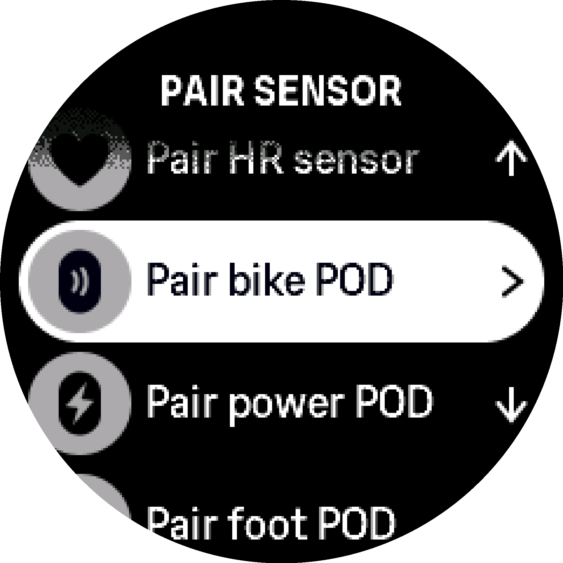

  2. Изберете Pair sensor, за да видите списък с видовете сензори.
  3. Плъзнете надолу, за да видите целия списък, и докоснете вида сензор, който желаете да сдвоите.
Списък на сензорите S9PP
