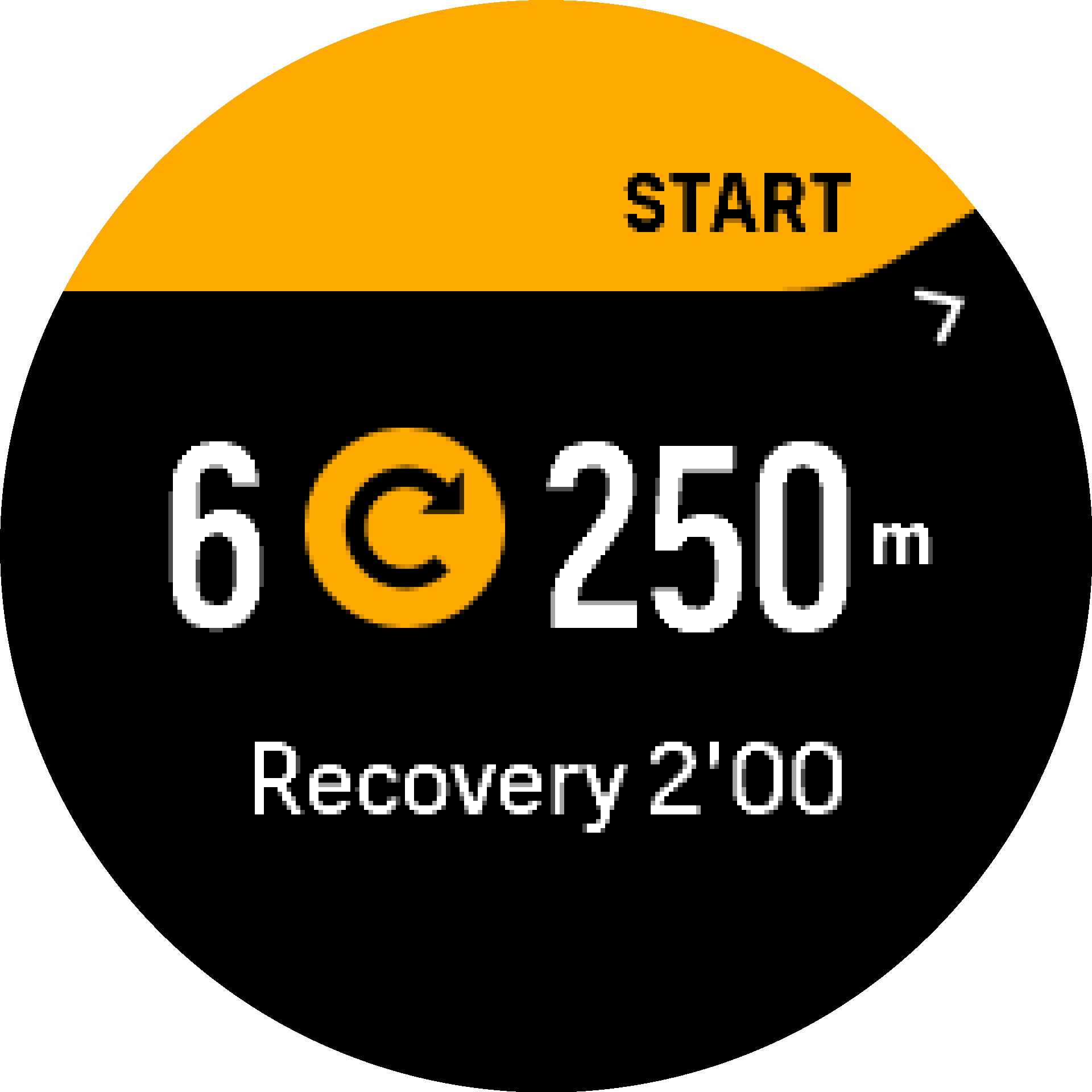

  4. Натиснете короната, докато не достигнете до дисплея с интервалите и натиснете горния бутон, когато сте готови да започнете вашата интервална тренировка.
    Старт на интервална тренировка S9PP
