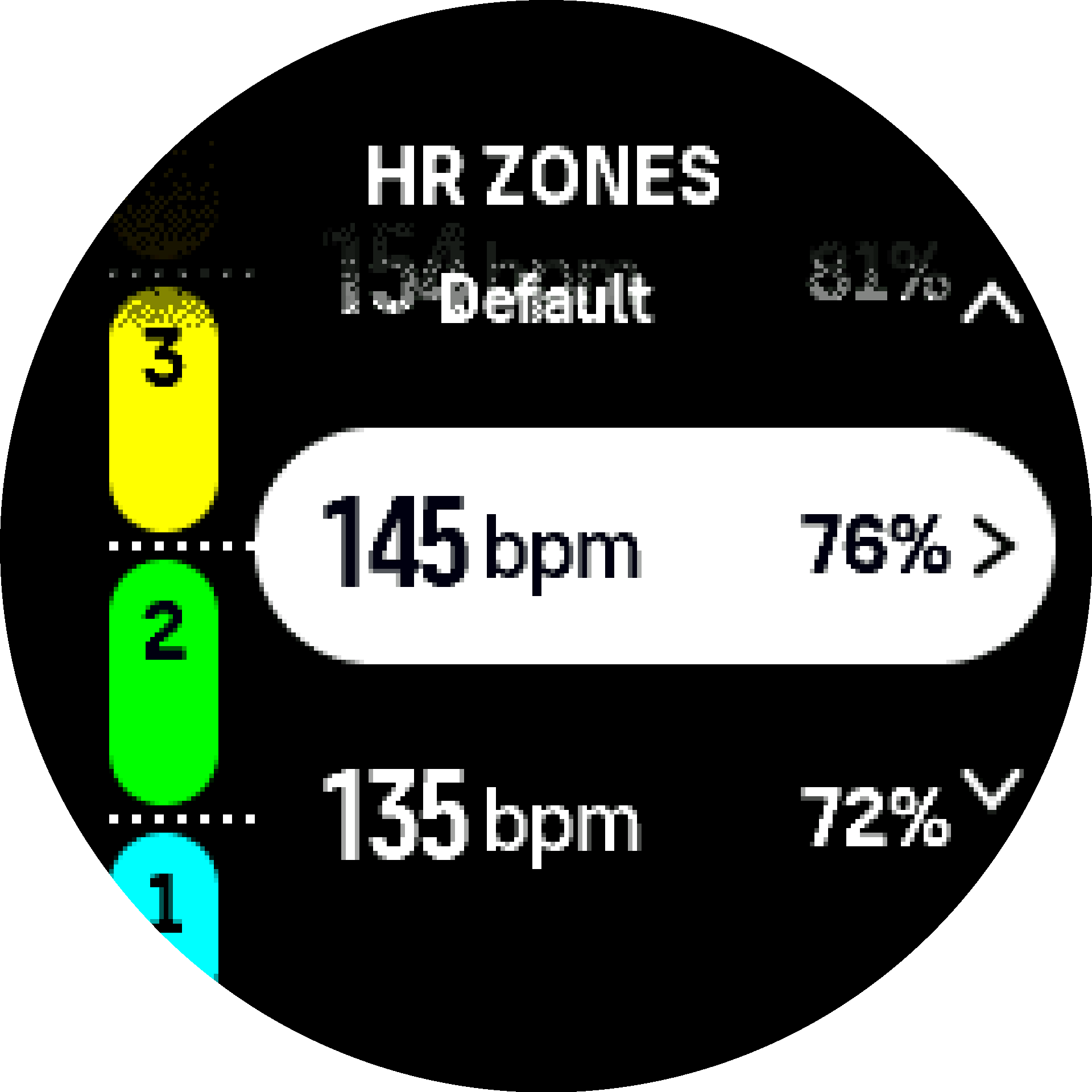

Задаване на зони на сърдечен ритъм по подразбиране
Задайте своите зони на сърдечен ритъм по подразбиране от настройките под Training » Intensity zones » Default HR zones for all sports.
елемент със зони на сърдечен ритъм
  1. Превъртете нагоре/надолу и докоснете или натиснете короната, когато бъде маркирана зоната на сърдечен ритъм, която искате да промените.
  2. Изберете своята нова зона на сърдечен ритъм, като плъзнете нагоре или надолу или като завъртите короната.
    Зона на сърдечен ритъм по подразбиране S9PP
  3. Докоснете своя избор или натиснете короната.
  4. За да излезете от изгледа на зоните на сърдечен ритъм, плъзнете надясно или натиснете долния бутон.
бележка:
Избирането на Reset в изгледа на зоните на сърдечен ритъм ще нулира зоните на сърдечен ритъм до стойностите по подразбиране.

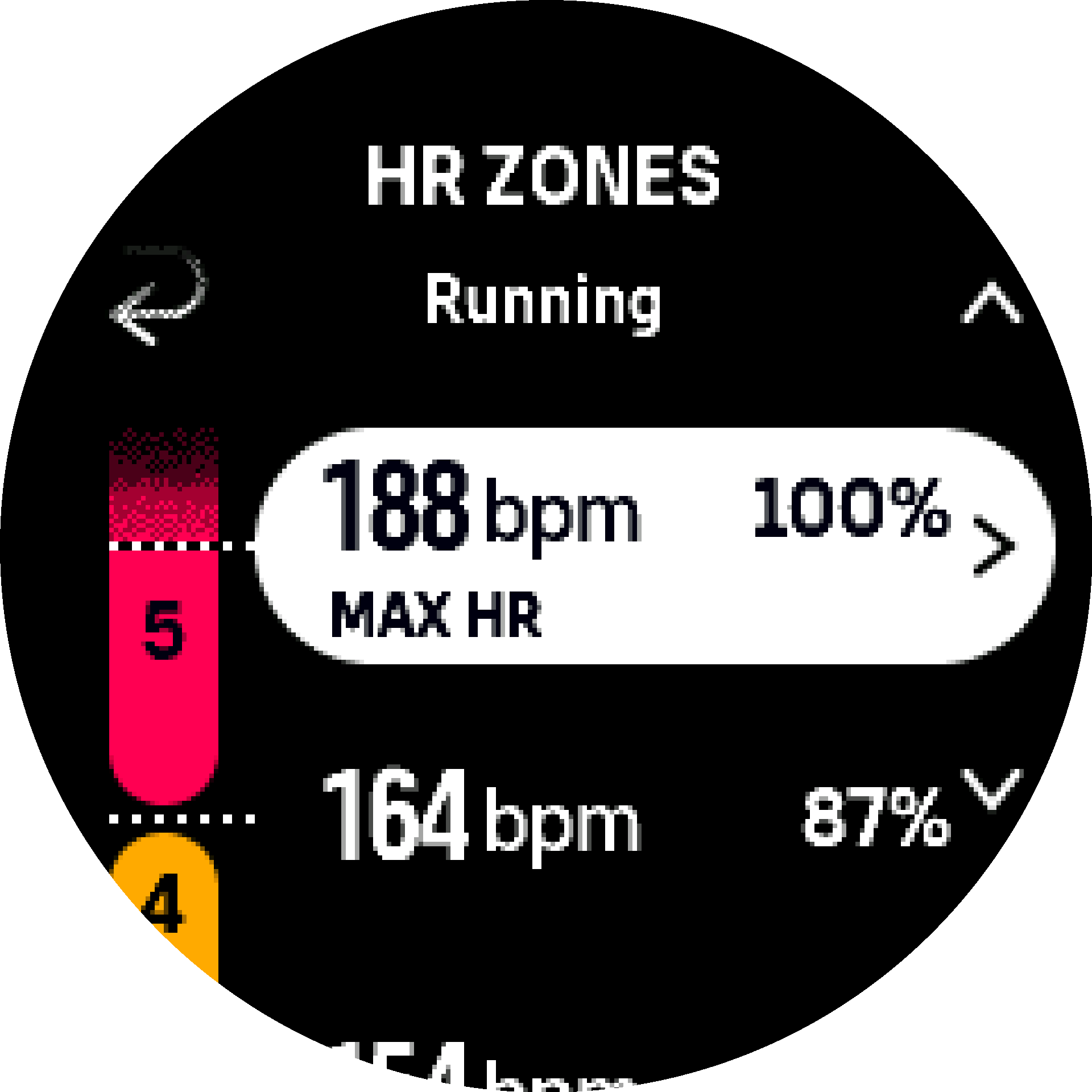

Задаване на зони на сърдечен ритъм за конкретни дейности
Задайте своите зони на сърдечен ритъм за конкретни дейности от настройките под Training » Intensity zones » Advanced zones.
  1. Докоснете дейността (Running или Cycling), която искате да редактирате, или натиснете короната, когато дейността бъде маркирана.
  2. Натиснете короната, за да включите или изключите зоните на сърдечен ритъм.
  3. Превъртете нагоре/надолу и докоснете или натиснете короната, когато бъде маркирана зоната на сърдечен ритъм, която искате да промените.
  4. Изберете своята нова зона на сърдечен ритъм, като плъзнете нагоре или надолу или като завъртите короната.
    Разширена зона на сърдечен ритъм S9PP
  5. Докоснете своя избор или натиснете короната.
  6. За да излезете от изгледа на зоните на сърдечен ритъм, плъзнете надясно или натиснете долния бутон.
