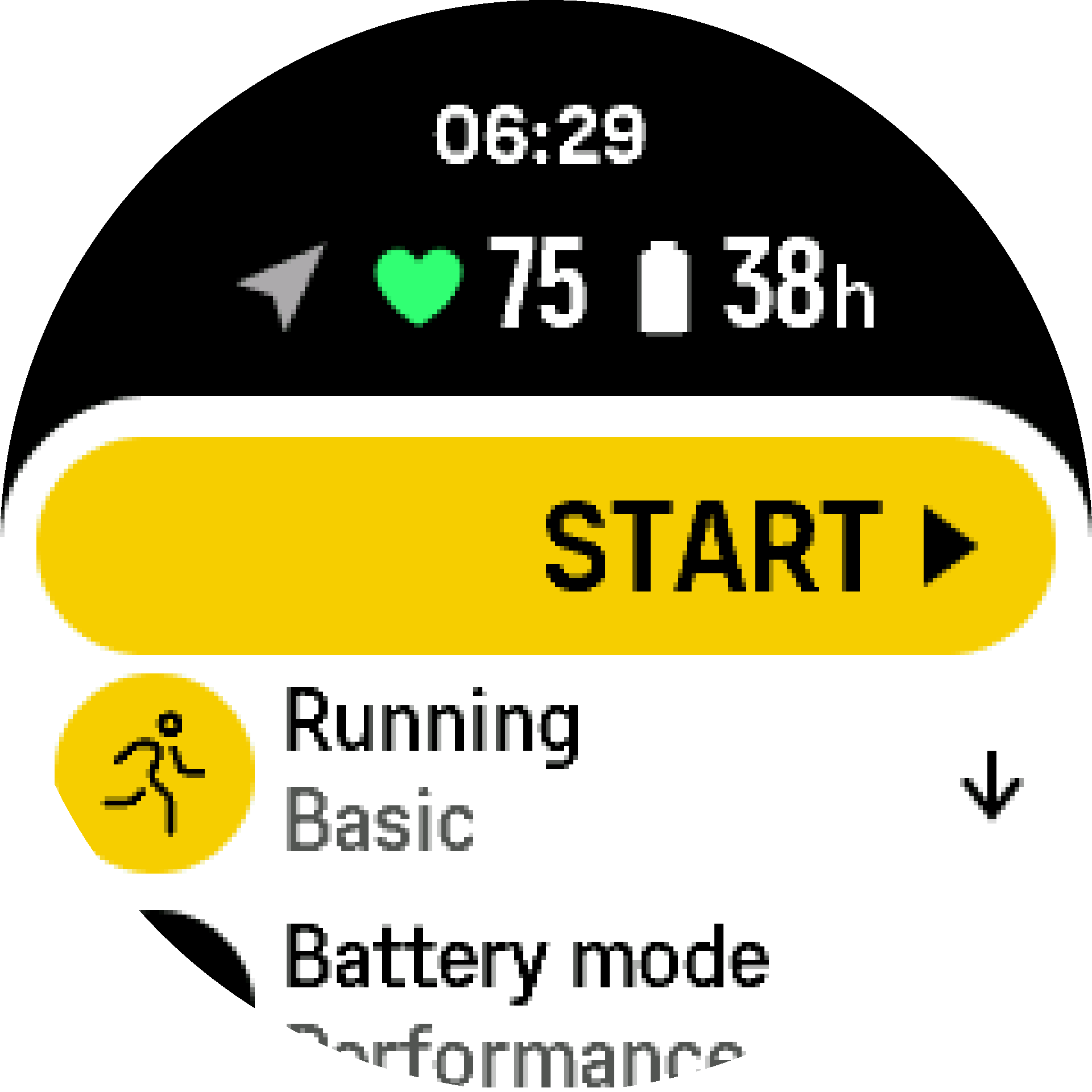

Преди да започнете да записвате тренировка (вижте Запис на тренировка), ще видите прогноза за това колко живот остава на батерията ви в текущия режим на батерията.
Начало на тренировката 02 S9PP
Има четири предварително определени режима на батерията; Performance (по подразбиране), Endurance, Ultra и Tour. Преминаването между тези режими ще променя оставащия живот на батерията, но също така променя и производителността на часовника.

Докато сте на дисплея за начало, превъртете надолу и изберете Battery mode, за да смените режима на батерията и да видите как всеки режим влияе върху представянето на часовника.
