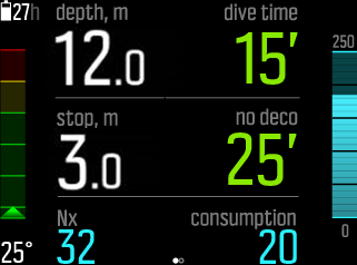

La consommation de gaz fait référence à votre vitesse de consommation de gaz en temps réel lors d'une plongée. En d'autres termes, elle est égale à la quantité de gaz qu’un plongeur consommerait en une minute à la surface. C’est ce que l’on appelle souvent votre consommation d'air de surface ou vitesse CAS.
La vitesse de consommation du gaz se mesure en litres par minute (pieds cubes par minute). C’est un champ optionnel qui doit être ajouté aux vues de votre mode de plongée personnalisé dans l'appli Suunto Dans la vue classique ci-dessous, la vitesse de consommation du gaz se trouve en bas à droite de l’écran.
gas consumption
