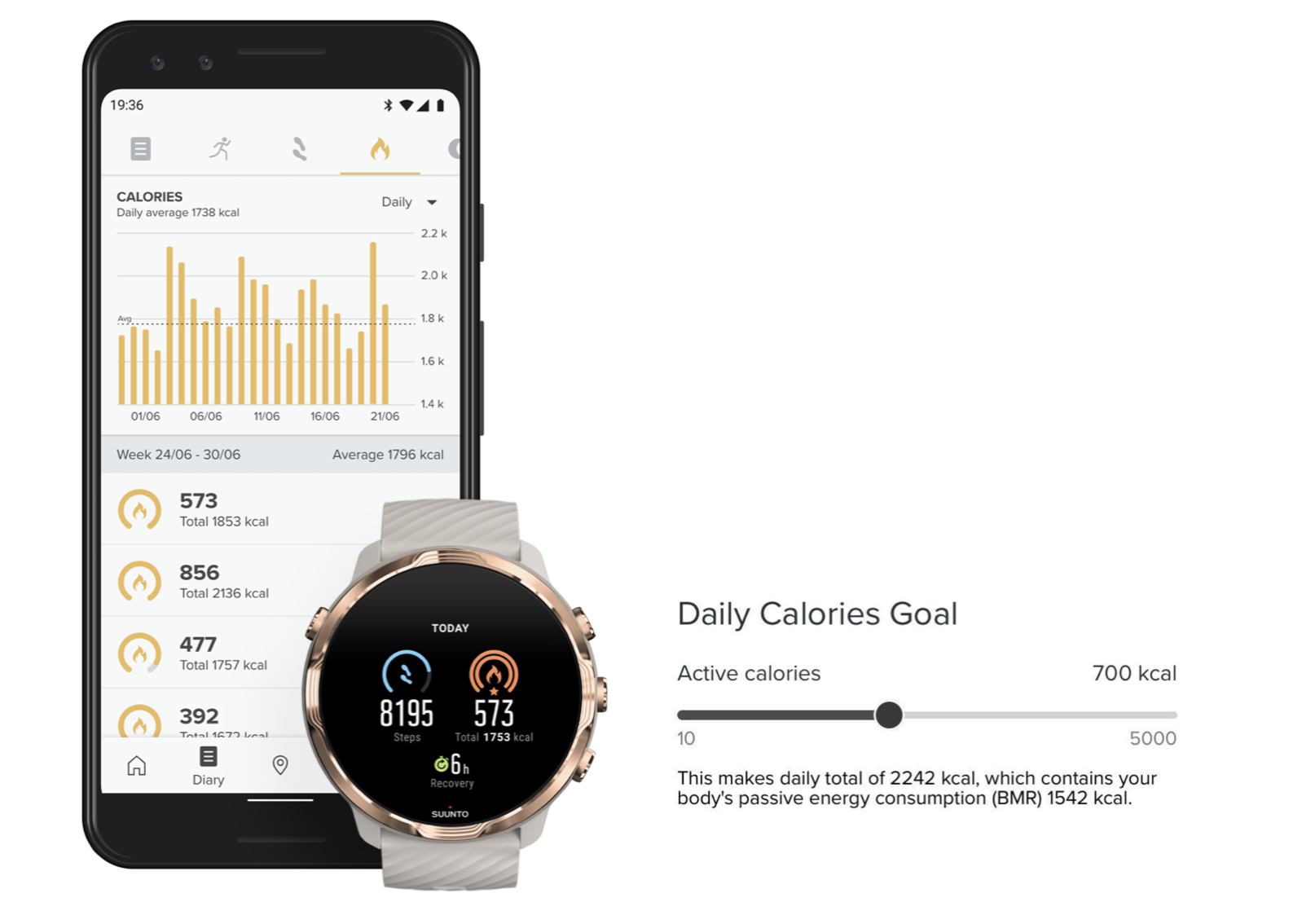

Päivittäiset lukemat tallennetaan kellon Tänään-kiekkoon ja Suunto-sovelluksen päiväkirjaan, joista voit tarkistaa päivittäiset, viikoittaiset, kuukausittaiset tai vuosittaiset tilastosi. Voit myös määrittää tavoitteen askelmäärälle Suunto-sovelluksen asetuksissa koetellaksesi omia rajojasi.

Päivittäiset kalorienkulutuslukemat (perusaineenvaihdunta + aktiivikalorit) näytetään kellon Tänään-kiekossa ja Suunto-sovelluksen päiväkirjassa, joista voit tarkistaa päivittäiset, viikoittaiset, kuukausittaiset tai vuosittaiset tilastosi. Voit myös määrittää itsellesi kaloritavoitteen Suunto-sovelluksen asetuksissa. Kun asetat kaloritavoitteen, määrität, kuinka paljon kaloreita haluat kuluttaa perusaineenvaihdunta-arvon lisäksi. Toisin sanoen tavoite koskee aktiivikaloreita. Varmista, ettet ylirasita kehoasi!

Mitä kauemmin harjoittelet ja rasitat lihaksiasi, sitä enemmän tunteja tarvitset palautumiseen, ja jos harjoittelet uudelleen ennen kuin laskuri on päässyt nollaan, uudet palautumisaikatunnit lisätään ennestään jäljellä oleviin. Ole varovainen, rasitus ja levon puute voivat myös vahingoittaa lihaksiasi ja alentaa kykyäsi harjoitella. Huomioi myös, että palautumisajan nollaantumisen voi myös katsoa osaksi harjoittelua.
Missä?
Näet palautumisajan tunteina Tänään-kiekossa ja Suunto-sovelluksen harjoitteluyhteenvedossa. Kello näyttää sinulle palautumisaikasi vain, jos olet tallentanut harjoituksesi Suunto Wear -sovelluksella (oikea yläpainike).
