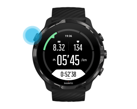

Display weer activeren
Tijdens het vastleggen van een training met de Suunto Wear-app zijn het display en de gebaren om met je horloge te communiceren geoptimaliseerd voor sport en een langere levensduur van de batterij.
Je trainingsstatistieken zijn altijd zichtbaar maar om de display uit de slaapstand te halen, kun je:
  • op de aan/-uitknop drukken
  • Het scherm aanraken
wake-up-display-during-exercise
Om de display uit de slaapstand te halen tijdens training wanneer je je in de kaartweergave bevindt, kun je:
  • Je pols draaien
wake-up-map-during-exercise
OPMERKING:
Tijdens watersporten, zoals zwemmen en kajakken, is het aanraakscherm van de Suunto Wear-app uitgeschakeld om te voorkomen dat het water ongewenste aanraking veroorzaakt.
Als je de Suunto Wear-app tijdens een training (inclusief zwemmen) afsluit, wordt het aanraakscherm ingeschakeld.
