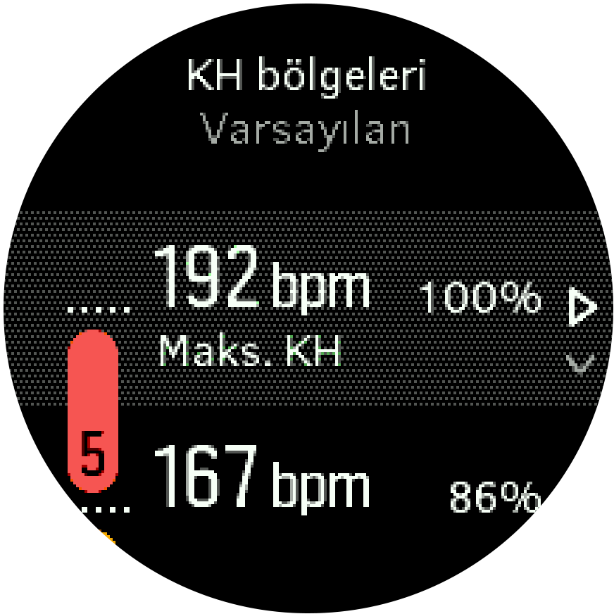

Maks. KH'yı belirleme
Şu bölümün altındaki ayarlardan maksimum KH'nızı belirleyin: Antrenman » Yoğunluk bölgeleri » Varsayılan bölgeler
  1. Maks. KH'yı (en yüksek değer, bpm) seçin ve orta düğmeye basın.
  2. Sağ üst veya sağ alt düğmelere basarak yeni maks. KH'nızı seçin.
Default Max HR-1
  1. Yeni maks. KH'yı seçmek için orta düğmeye basın.
  2. KH bölgeleri görünümünden çıkmak için sol alt düğmeye basın.
NOT:
Ayrıca, şu bölümün altındaki ayarlardan da maksimum KH'nızı belirleyebilirsiniz: Genel » Kişisel.

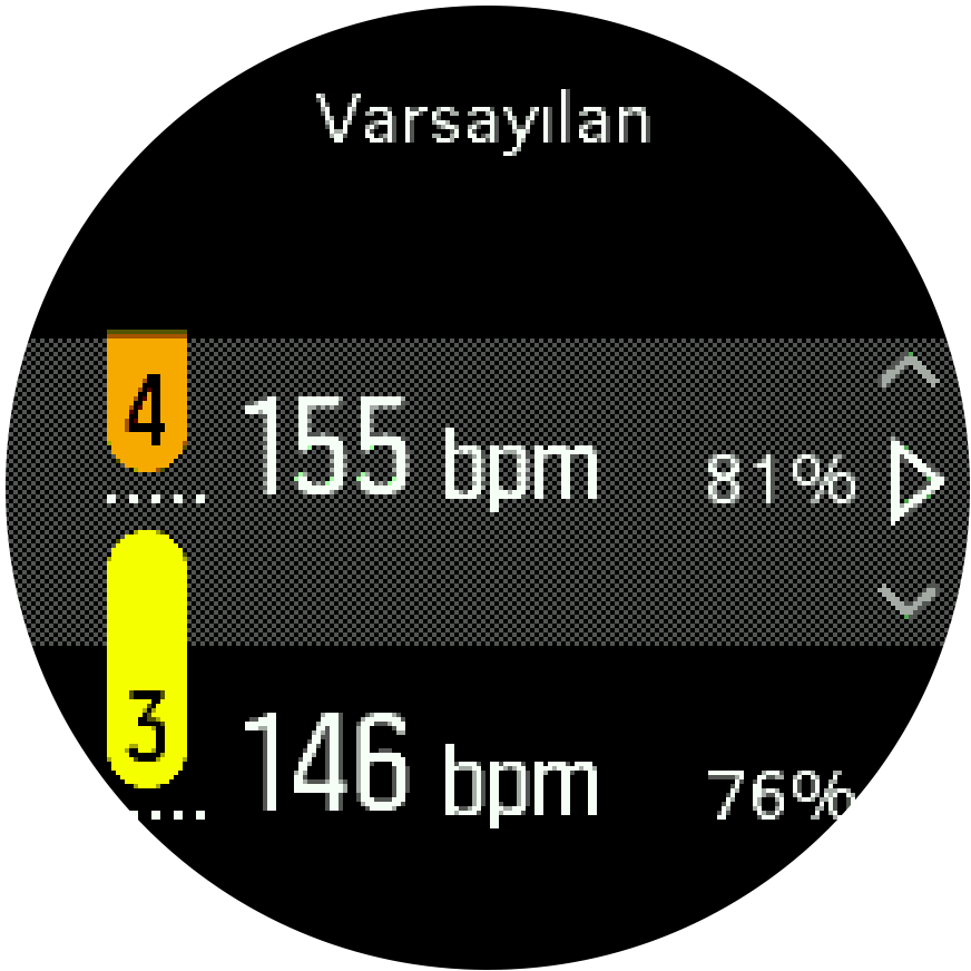

Varsayılan KH bölgelerini belirleme
Şu bölümün altındaki ayarlardan varsayılan KH bölgelerinizi belirleyin: Antrenman » Yoğunluk bölgeleri » Varsayılan bölgeler
  1. Sağ üst veya sağ alt düğmelere basarak yukarı/aşağı kaydırın ve değiştirmek istediğiniz KH bölgesi vurgulandığı zaman orta düğmeye basın.
  2. Sağ üst veya sağ alt düğmelere basarak yeni KH bölgenizi seçin.
Default HR zone-1
  1. Yeni KH değerini seçmek için orta düğmeye basın.
  2. KH bölgeleri ekranından çıkmak için orta düğmeyi basılı tutun.
NOT:
KH bölgeleri görünümünde Sıfırla seçimini yapmak, KH bölgelerini varsayılan değere sıfırlayacaktır.

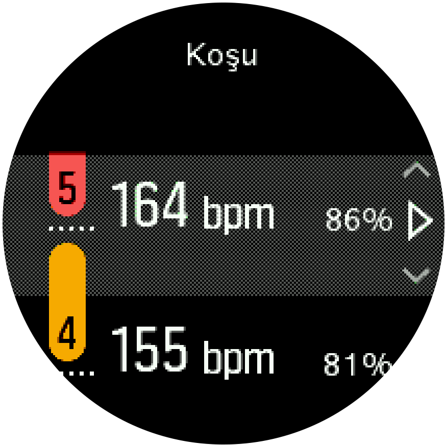

Aktiviteye özel KH bölgelerini belirleme
Şu bölümün altındaki ayarlardan aktiviteye özel KH bölgelerinizi belirleyin: Antrenman » Yoğunluk bölgeleri » Gelişmiş bölgeler
  1. Düzenlemek istediğiniz aktiviteyi (koşu veya bisiklete binme) seçin (sağ üst veya sağ alt düğmelere basarak) ve aktivite vurgulandığı zaman orta düğmeye basın.
  2. KH bölgelerini açmak için orta düğmeye basın.
  3. Sağ üst veya sağ alt düğmelere basarak yukarı/aşağı kaydırın ve değiştirmek istediğiniz KH bölgesi vurgulandığı zaman orta düğmeye basın.
  4. Sağ üst veya sağ alt düğmelere basarak yeni KH bölgenizi seçin.
Advanced HR Zone-1

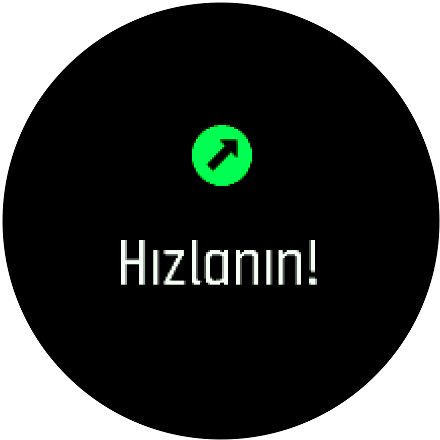

Saatiniz, seçilen hedef bölgenize ulaştığınızda sizi uyarır. Egzersiz esnasında, kalp hızınız seçilen hedef bölgenin dışındaysa, saat hızlanmanızı veya yavaşlamanızı isteyecektir.
Guidance SpeedUp Trainer

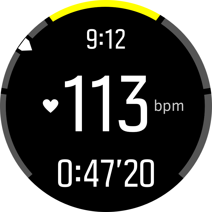

Ayrıca, spor modunun varsayılan ekranında KH bölgeleri için ayrılmış bir ekran mevcuttur. Bölge ekranı, mevcut KH bölgenizi orta alanda gösterir ve göstergenin arka plan rengi hangi KH bölgesinde antrenman yaptığınızı belirtir.
ZoneDisplay HR S3F

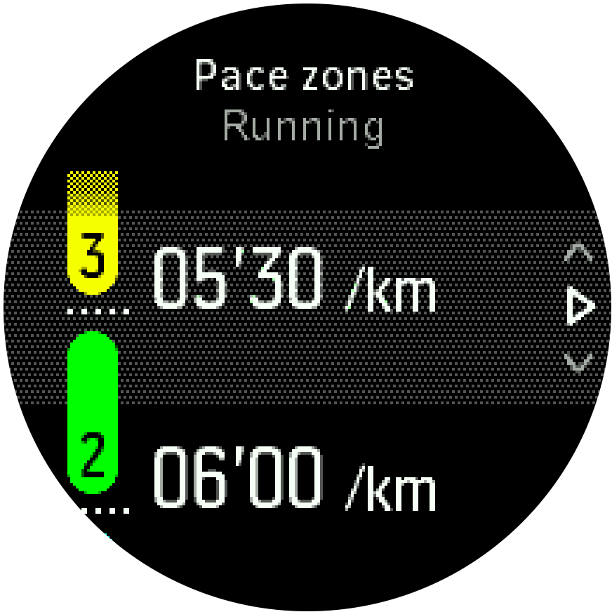

Tempo bölgelerini ayarlama
Aktiviteye özel tempo bölgelerinizi Antrenman » Yoğunluk bölgeleri » seçeneği altındaki ayarlardan belirleyin Gelişmiş bölgeler
  1. Koşuyu seçin ve orta düğmeye basın.
  2. Sağ alt düğmeye basarak ekranı aşağı kaydırın ve tempo bölgelerini açmak için orta düğmeye basın.
  3. Sağ üst veya sağ alt düğmelere basarak ekranı yukarı/aşağı kaydırın ve değiştirmek istediğiniz tempo bölgesi vurgulandığı zaman orta düğmeye basın.
  4. Sağ üst veya sağ alt düğmelere basarak yeni tempo bölgenizi seçin.
SF3 Pace Zones
  1. Yeni tempo bölgesi değerini seçmek için orta düğmeye basın.
  2. Tempo bölgeleri görünümünden çıkmak için orta düğmeyi basılı tutun.

Saatiniz, seçilen hedef bölgenize ulaştığınızda sizi uyarır. Egzersiz esnasında, temponuz seçilen hedef bölgenin dışındaysa, saat hızlanmanızı veya yavaşlamanızı isteyecektir.
